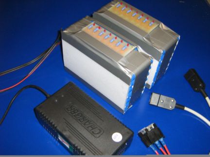

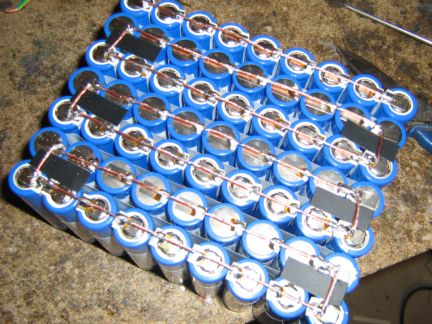

le celle sono le singole unità di cui è composta una batteria (sembra una pila stilo, solo un po' + grande).
per darti un'idea per fare una batteria da 36v e 8,4Ah ci vogliono 60 celle perchè ne servono righe da 6 in parallelo (una fa 1,4Ah che x 6 = 8,4Ah) e poi ne devi mettere 10 in serie perchè si sommi la tensione (3,7v l'una x 10 =37v).
il bms è un circuito che sovraintende alla carica e alla scarica delle singole celle (i pacchi da 6 nel caso sopra) portandoli tutti allo stesso voltaggio in fase di carica (senza questo certe potrebbero sovraccaricarsi e altre non caricarsi del tutto in quanto non tutte hanno la stessa "resa") e staccando la corrente quando si scarica troppo (sui 31v nel caso sopra, ma il bms di dennj questa funzione non la fa) o quando si richiede troppa corrente alle batterie (tipo il contatore di casa che stacca quando si superano i 3 kw (mi sembra..) solo che in questo caso si bruciano dei componenti sostituibili, ma è un caso molto raro... succede solo con 2 motori abbastanza potenti)
in pratica per durare a lungo le celle hanno bisogno di lavorare entro certi parametri. il bms fà questo. anche il caricabatteria deve essere proporzionato alla grandezza della batteria stessa, se hai una batteria da 20Ah va bene quello grande che se usato su una piccola la ricarica prima ma ne accorcia la vita, per questo si usa dire rapido ma non so se è poi così giusto... meglio mettere quello "piccolo" che la ricarica senza stressarla... però magari con uno ricarichi in 3/4 ore e con l'altro ti ci vuole tutta la notte, va anche in base alle esigenze
usa la funzione "cerca" in alto a destra sopra il maghetto... troverai tutto quello che cerchi e anche di +!
ti metto un paio di foto giusto per rendere l'idea.
29,42 KB
60 KB

Ma... nella prima foto ci sono le mie batterie...
Chiedo il copyright..
Andrea? e come vanno?

geppetto2009
356 Messaggi
Inserito il - 26/01/2009 : 01:10:10  Mostra Profilo Invia a geppetto2009 un Messaggio Privato  Rispondi Quotando
Già, caro Henka (compagno di sventura) mi hai scoperto ...
Sono una cannonata. Almeno fino ai primi 900 km fatti. Avevo chiesto due pacchi da 24V da poter usare a 24V nella pieghevole e a 48V (2x24V in serie) nella B-Twin/Nine Continent, con sacche laterali fatte su misura per le mie ex piombo 2 x (12V-17Ah). Alla fine, oramai, viaggio sempre a 48V. Sono 48V- 13,5 Ah e ho una autonomia di 60 km circa andando veloce (media sui 25-28 km/h).
Al contrario delle LiFePo4-mp3hk 48V-10Ah che ho pagato (molto di più) ad Ottobre, pesano come quelle di Dennj nonostante la capacità inferiore (1100 Ah/pila cinesi - 1350 Ah/pila Toshiba-Dennj), e non ho ancora provato l'ebbrezza di provare per guai del tipo che tu (e anche altri) già sai.
Insomma: le LiFePo4 sono proposte dai cinesi come batterie "sempiterne" da 3000 cicli di ricarica, ma a me sembra che non riescano nenche a "partire". Perdonatemi l'ironia, voi del forum, ma quando penso che in teoria dovrei essere ancora sui pedali da Ottobre per il cattivo assemblaggio cinese, non riesco a trattenermi.
Fortunatamente Dennj si è prestato anche a ripararmi il pacco delle cinesi, ma pare che (con le cinesi), dovrò viaggiare (per la precisione: mio figlio dovrà viaggiare) con uno dei 16 bilanciatori del BMS rotto e bypassato.
