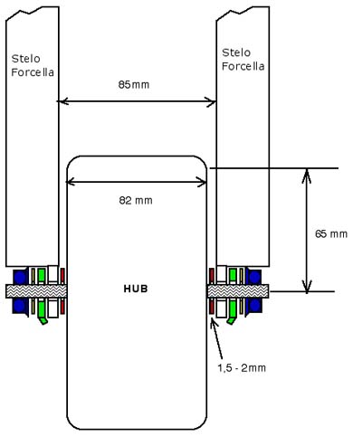

joffa quanto è lo spazio richiesto in forcella per il 20" ?? sai, per cominciare a scegliere la dahon... :-D

è lo stesso credo che il motore sia uguale solamente montato su una ruota più piccola
23,91 KB
belle le dahon a me piace molto questa http://www.dahon.it/bikes/boardwalkd7.htm
Oppure questa ma non ha i parafanghi di serie http://www.dahon.it/bikes/speedp8.htm
Oppure questa super accessoriata http://www.dahon.it/bikes/speedtr.htm
Tutte in acciaio la sicurezza prima di tutto.

@elle (lo so che ci ascolti) in quello spazio quale dahon potrebbe andarci senza allargare la forcella ?
Inserito il - 11/02/2009 : 22:40:21  Mostra Profilo Invia a elle un Messaggio Privato  Rispondi Quotando
mi sopravvaluti
ho il timore che le dahon da 20 siano tutte con la stessa larghezza di forcella -- ma quelle in acciaio, come ha mostrato rodesimo, si possono allargare
piuttosto, vonluger, quella immagine degli ingombri del nine dove l'hai presa? io ricordavo 100mm se non 102 all'asse (sugli 82 fino a 65 di quota invece mi trovo... e questa anche è una cosa da tener presente nell'ipotesi di allargare una forcella: il nine non è piccolissimo, ma di dahon già ninizzate che ne sono di certo)
joffa
3956 Messaggi
Inserito il - 11/02/2009 : 22:47:02  Mostra Profilo Invia a joffa un Messaggio Privato  Rispondi Quotando
Quel disegno è sbagliato. L'FH154 e anche l'FH205 hanno il perno battente a 100 mm.. Poi, più su, cambia la storia.
uuuyea
2051 Messaggi
Inserito il - 11/02/2009 : 22:49:03  Mostra Profilo Invia a uuuyea un Messaggio Privato  Rispondi Quotando
me l'ha spedita il venditore di asvea si cmq confermo all'asse cono 100 mm circa non preoccuparti l'acciaio lo puoi allargare un po sarebbe bene controllare anche l'altezza dell'hub che non vada a sfregare sulla forcella in alto. Ma non credo armati di righello e vai a controllare di persona sulla dahon che vuoi prendere e prendila in acciaio io te lo consiglio caldamente.
