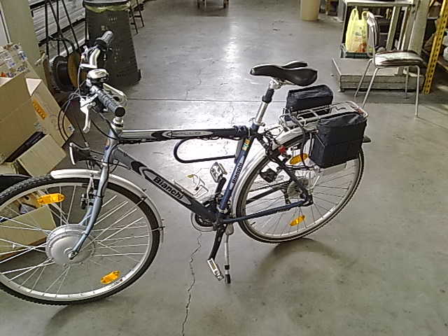

Inserito il - 12/02/2009 : 16:38:21  Mostra Profilo Invia a robertino un Messaggio Privato  Rispondi Quotando
come promeso ecco la mia bici trasformta
52,08 KB
52,7 KB
robertino
23 Messaggi
Inserito il - 12/02/2009 : 16:49:20  Mostra Profilo Invia a robertino un Messaggio Privato  Rispondi Quotando
allora signori con la prima carica ho fatto 40 km solo con il motore e poi sono arrivato a 67 con l' aiuto alla pedalata. Dopodichè ogni tanto sentivo spegnersi il motore e si accendeva contemporaneaamente la spia della batteria e minimo. Per il mio tragitto casa lavoro mamma lavoro casa = 40 km devo dire potrei farli senza pedalare ma poichè sono sovrappeso una sgambata ogni tanto devo darla. Velocità max raggiunta ( da verificare con gps ) 45 km ora quella del contachilometri della bici. Comunque io pedalando a quella velocita rischiavo l' infarto per cui sono soddisfatto ( per ora ) unico neo la bici prima la mettevo in spalla ed attraversavo un ponte pedonale a gradini ora con batteria ed il motore non ci provo neanche ma se allungo la strada il motore mi aiuta.

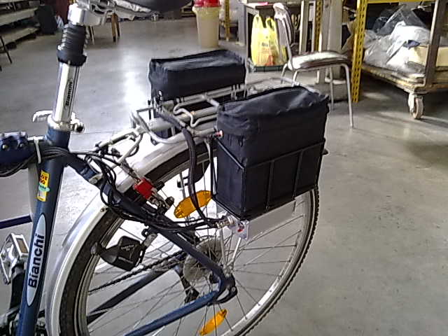

io metterei la centralina un po' piu' riparata e nascosta, idem i fili.
robertino
23 Messaggi
Inserito il - 12/02/2009 : 17:26:55  Mostra Profilo Invia a robertino un Messaggio Privato  Rispondi Quotando
ho ripassato le chiusure della centralina con un silicone particolare per sigllarle dall' acqua, idem per il foro di entrata dei fili. Spero di non prendermi un acquazzone per strada quando sarà avro fatto la prova della tenuta all' acqua ( speriamo il piu' tardi possibile).Ho messo ancheun po di silicone nel buco del motore per sigillare i fili '' speriamo in bene'' grazie per i consigli ed i vs. suggerimenti
fabianix
1422 Messaggi
Inserito il - 12/02/2009 : 17:27:57  Mostra Profilo Invia a fabianix un Messaggio Privato  Rispondi Quotando
bella soluzione, mi piace...come si comportano le batterie, si muovono? Dà fastidio il baricentro spostato verso in alto e dietro?
45Kmh? Sei sicuro? mi pare un pò tanto per un 24V...

pensa che ho il cavalletto centrale e riesco a parcheggiare senza problemi quindi i 9 kili delle batterie sono sopportabilissimi. Domanda se invece di 2 batterie 12 volt 20 ampere avessi messo 2 batterie da 12 volt 9 ampere avrei avuto la stessa autonomia???? Grazie
