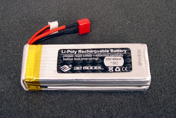

Cerco ora di approfondire l'argomento lipo per gli interessati:
Senza voler entrare nel dettaglio della chimica di queste batterie, posso confermare quello che si legge ovunque sulla delicatezza di queste batterie se messe in corto o caricate/scaricate oltre i limiti. 2,8 v min - 4,2 v max
Dalla mia esperienza vi posso però rassicurare sul fatto che non parliamo di esplosiv al C4 e della sua instabilità, infatti non mi è mai capitato di vedere esplodere o incendiarsi uno dei miei pacchi, inoltre prima di esplodere o incendiarsi, le lipo tendono a gonfiarsi, quasi come fosse un avvertimento.
Solo dopo essersi gonfiate oltre i limiti (e significa proprio voler persevare), allora possono incendiarsi.
..e vi garantisco che in 4 anni di utilizzo di batterie lipo, di pacchi ne ho usati a vagonate, in tutte le salse, voltaggi, amperaggi, marche e "c" di scarica, dalle ottime celle Enerland alle cinesi Turnigy e Zippy.
Per il modellismo, parliamo poi di picchi di scarica molto elevati (110-120 ampere li raggiungo sempre), in particolare io faccio automodellismo dinamico e mi diverto a convertire mezzi radiocomandati nati a scoppio, installando motori brushless molto spinti e con voltaggi sempre sopra i 20volt, fino ad arrivare anche a 48 volt.
L'unica volta che ho visto gonfiarsi uno dei miei pacchi di lipo (anzi 2 perchè erano in serie) è stato quando ho convertito un automodello in scala 1/5 del peso di 10 kg e velocità di 90 km/h con dei pacchi cinesi da 20c di scarica, ai quali ho tirato fuori picchi di 175 ampere (e circa 4000 watt!).
Sapevo che stavo tirando il collo a quei poveri pacchi, ma ormai erano vecchi ed ero ben consapevole di quello che stavo facendo.
In quel caso le batterie erano diventate più calde del solito e si erano gonfiate un po', ma cmq non eccessivamente.
Ripeto, in quell'occasione ho tirato fuori 175 ampere di picco!
Con la cura del frigo (famosa per chi fa modellismo) i pacchi sono poi ritornati al loro stato d'origine, ma naturalmente le loro prestazioni erano calate ed aumentata la resistenza interna. Tuttavia erano ancora utilizzabili.
Tutto questo per dire che le lipo se trattate con le dovute maniere, non sono affatto pericolose.

Una cosa che non mi è completamente chiara è che ciascun pacco confezionato nel termoretraibile contiene una serie. E Alex carica due blocchi in serie alla volta (10S1P). All'interno di ciascuna serie come si garantisce l' equilibrio tra gli elementi? I pacchi hanno un connettore a pettine con i cablaggi verso ciascun elemento?
Se posso, da quello che ho visto le LiPo hanno, come in foto,
uscita + e - del pacco e un connettore separato concettualmente simile a quelli
che si usano per collegate un BMS.
211,04 KB
Con questo..., vedasi link (che contiene anche una discreta presentazione),
http://cgi.ebay.it/New-RC-Timer-Battery-Balancer-Watt-and-Voltage-Meter-/180464500777?cmd=ViewItem&pt=LH_DefaultDomain_0&hash=item2a0485c029
..."oggetto misterioso" si può fare
carica e bilanciamento oppure , se ho capito bene, anche solo bilanciamento.
211,04 KB
Esatto!
Ogni pacco da 5 celle ha il suo cavetto per il bilanciamento, quando le trovo sbilanciate, collego il balancer facendo poi attenzione che la tensione dei pacchi alla fine delle cariche sia la stessa per tutti e 4.
