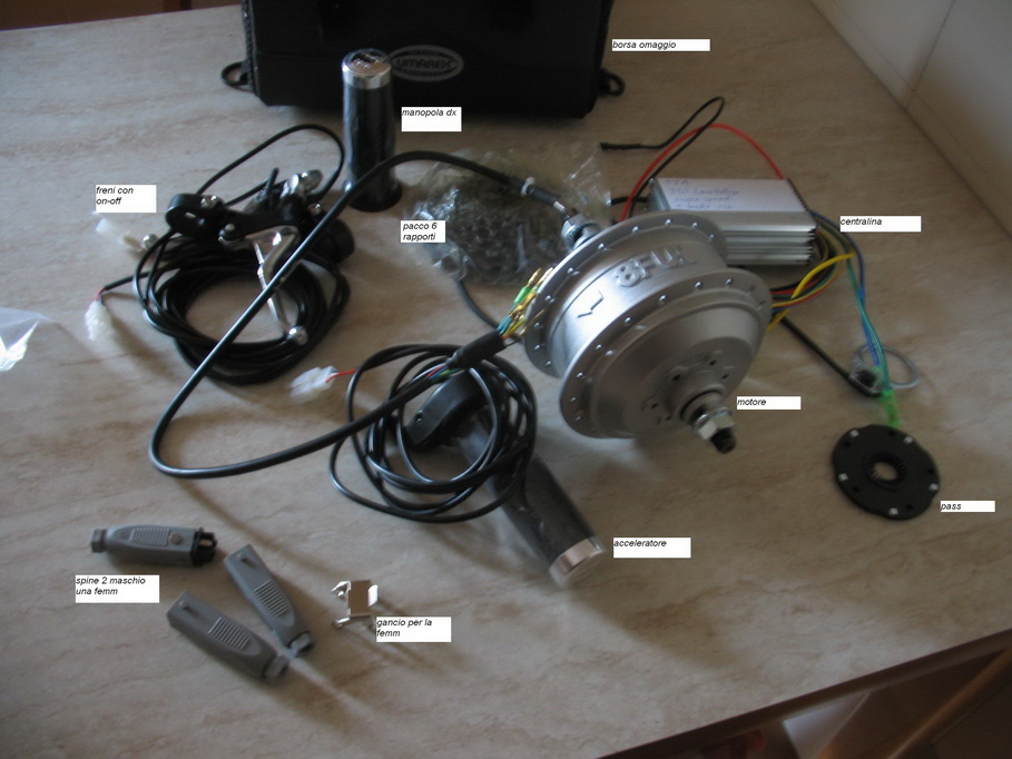

Ciao a tutti, se posso contribuire dico la mia: ho comprato il bafang e tutto quello che c'è nella foto da http://www.das-elektrorad.de/index.htm Immagine:
179,06 KB
l'ho pagato 246Euro incl. shipping to Italy in tre giorni è arrivato. Mi dispiace non aver comprato da Joffa ma io volevo un motore leggero, piccolo, free per pedalare normalmente ed assistenza in salita, magari in futuro ci monterò il freno idraulico. Quando sarò vecchio mi farò assistere anche in pianura.
La batteria me la sta facendo Roberto78. salutoni

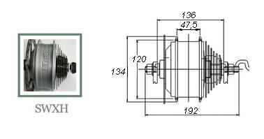

queste sono le dim del motore che ho comprato dal tedesco:
10,83 KB
ne esiste uno più piccolo? Vorrei, dopo l'elettrificazione dell'Orbea, trovare un motorino che non si veda e montarlo sulla Bianchi928 (full carbon).

4179 Messaggi
Inserito il - 27/03/2009 : 21:16:06  Mostra Profilo Invia a giordano5847 un Messaggio Privato  Rispondi Quotando
joffa ha scritto:
New entry, Nine Continent FH100:
3,32 KB
Per ora non sò niente. Solo che pesa 4kg e può essere front o rear.
Potenza massima 250W a 36Volts . Anche a 24 Volts.
Questo è quello montato da Ilmago, l'aveva preso in Australia, ma è sempre cinese non vi sembra uguale?
42,8 KB
