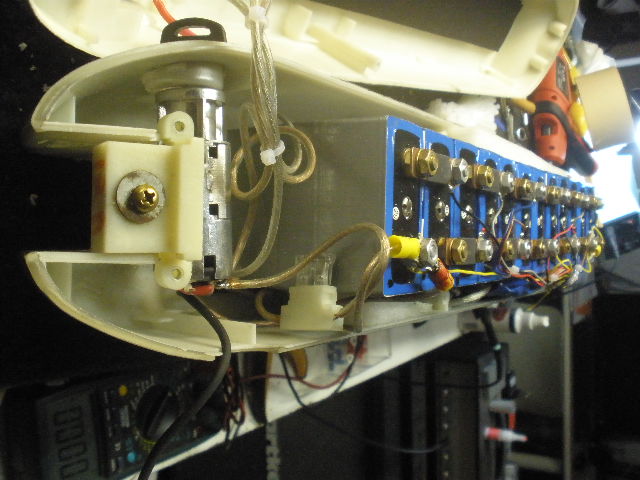

Nell'altro post abbiamo discusso la batteria originale, che purtroppo è da sostituire in quanto le prestazioni sono troppo compromesse per cercare un salvataggio.
Poco tempo fa ho comperato una batteria LiFepo4 da Bentax che a vederla sembra molto soda.
Ebbene entra a pennello nel case originale della dinghi.
La batteria è composta da 12 celle da 10Ah con attacco a vite.
Il bms è stato fissato al lato della batteria e pare fnzionare decentemente.

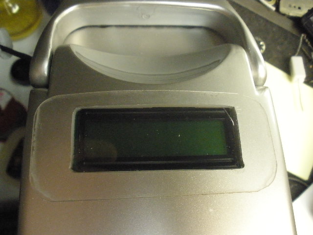

Il Watt's up è stato privato della sua custodia originale
e la finestratura sul portabatterie è stata allargata a sufficienza per fare passareil display che ora è a filo e non rientrante.
Aver rimosso il case inoltre serve ad evitare il ristagno di acqua
in caso di penetrazioni.
Per scongiurare che comunque la pioggia tenti di filtrare dalla finestra, ho incollato della plastica adesiva trasparente sopra il partabatteria.
La batteria è stata caricata e bilanciata.
Per la cronaca lo sbilanciamento massimo era di soli 220mAh, niente male per delle Lifepo4 tenute ferme per qualche mese.
Domani se il tempo me lo concede mi farò proprio un bel giretto, giusto per essere sicuro che i 360Wh ci siano tutti o quasi.
Nel caso la batteria non rendesse, a Bentax fischieranno le orecchie
visto che mi è servita una giornata di lavoro per mettere tutto assieme!
Ecco tre fotine
78,72 KB
69,24 KB
69 KB

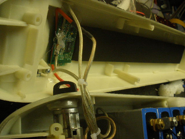

Mi accorgo che il BMS non ha spazio a sufficienza per dissipare il calore delle resistenze: decido di rimuovere la termorestringente che avevo messo attorno al BMS, dalla parte che dissipa, in modo da inscatolare il meno possibile
il calore. Il BMS rimane, se correttamente spessorato, a circa 2mm dalla plastica dello chassis.
Il contenitore della batteria non mi interessa, diventa appena tiepido al tatto, ma come faccio ad essere sicuro che i resistori hanno spazio a sufficienza perchè il calore venga smaltito naturalmente? Alla fine sono 1.2W, nulla di che, però generati in un ambiente quasi ermetico, plastico e piccolo.
Le soluzioni percorribili sono:
-lasciare l'intercapedine d'aria di 2mm circa
-mettere tra il contenitore e le resistenze uno strato di plastica termoconduttiva: il calore verrà assorbito dalla plastica, ma poi dove va a finire?
Altre idee? Cosa fareste?
Altra cosa che mi è successa: avevo montato il vecchio Watt's up. Ebbene, sento odore e...si è bruciato di nuovo!
Avevo messo un pezzo di poliuretano adesivo sulla scheda per evitare accidentali contatti, ma credo che per colpa sua il calore generato dallo strumento non potendo uscire ha fuso qualcosa che si è portata dietro la resistenza in serie allo stabilizzatore.
Nulla di grave in assoluto, ho montato quello nuovo e buona notte, inoltre ho riscontrato che questi aggeggi scaldano
eccome! Non credevo!
Adesso bisognerà che cerchi i capire che è successo al vecchio strumento che era andato perfettamente durante la scarica e ricarica, ma forse oltre i 40V inizia a essere al limite delle sue capacità di tenuta reali.
