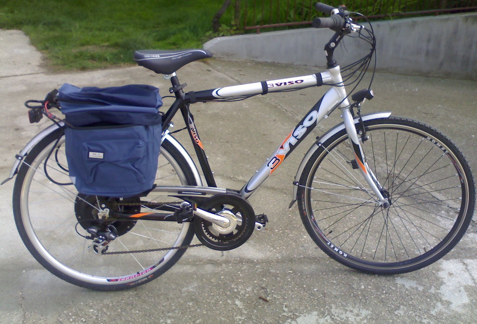

Ciao a tutti, sono qui a presentare la mia bici che sto sistemando per l'elettrificazione, è un pò di tempo che lurko il forum a sbafo per vedere le vostre esperienze e capire cosa offre il mercato, la mia intenzione era di avere una bici per coprire un percorso di 25km circa tutti pianeggianti e così ho deciso di comprare un kiT RH205 High speed 48v che ho montato su una citybike:
284,82 KB
per quanto riguarda la batteria (visto che bazzico nell'aereomodellismo) ho deciso di provare a costruirmi un pacco con delle batterie li-po che erano state proposte in un'altra discussione, ho praticamente preso 4 pacchi da 5 celle e altri 2 da 4 celle collegandoli 3 in serie e 2 in parallelo, in altre parole 14 celle in serie x2 in parallelo, ogni cella è dichiarata per 4000mAh e quindi alla fine è un pacco 48volt da 8Ah.
171,79 KB
Il tutto è provvisoriamente nascosto nella borsa posteriore della bici, per le poche prove che ho fatto la bici raggiunge i 30 km/h con il limitatore, mentre senza sono arrivato intorno ai 46, (sperando che il contakm misuri correttamente) purtroppo a queste velocità si pedala a vuoto :-) dovrò procurarmi anche io una ruota libera 11-34...
è ancora presto per dare un giudizio alle batterie, di prima inpressione con un uso normale sono rimaste fredde ed è una buona cosa, resta comunque il problema che devono essere trattate con i guanti bianchi altrimenti è molto facile rovinarle,
inoltre devo ancora decidere che caricatteria comprare, ho visto quello in vendita da greenmoving da 48v 2Ah, poi dovrei comprare il battery monitor system,
ci sarebbe un fai da te ma non so se vale la pena costruirseli:
http://www.baronerosso.eu/Articolo242.html
che dite?
per controllare i consumi ho usato questo articolo(wattmeter e bilancia batterie fino a 6 celle):
http://www.giantcod.co.uk/wattmeter-lipo-tester-p-403900.html
la centralina invece ho visto che si scalda facilmente, è normale? mi consigliate di installarla all'aperto o potrei lasciarla nella borsa?
insomma come avete capito è tutto work in progress ma sta bici elettrica me gusta!! ;-)

cia ,ho anche io un HS di joffa,ma con batt lifepo4 20A.La centr. se scalda tanto va meglio all'esterno,ma comunque ha una protezione termica che interrompe la corrente ,si raffredda e poi riva' di nuovo.A me arriva col navigatore perfettamente in piano con ruota gonfissima a 53Km/h.Prova anche tu col navigatore e' certo piu' preciso.

Bella bici e batteria leggerissima, visto che le sai maneggiare hai fatto bene a testare le Li-Po per la trazione elettrica. La centralina deve dissipare molti Watt, cerca di metterla all'esterno.

grazie per i consigli, buono a sapersi che la centralina abbia una protezione contro il surriscaldamento,
secondo voi dove conviene prendere il batterymonitorsystem?

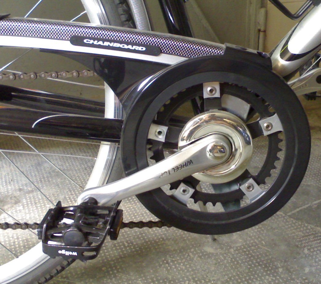

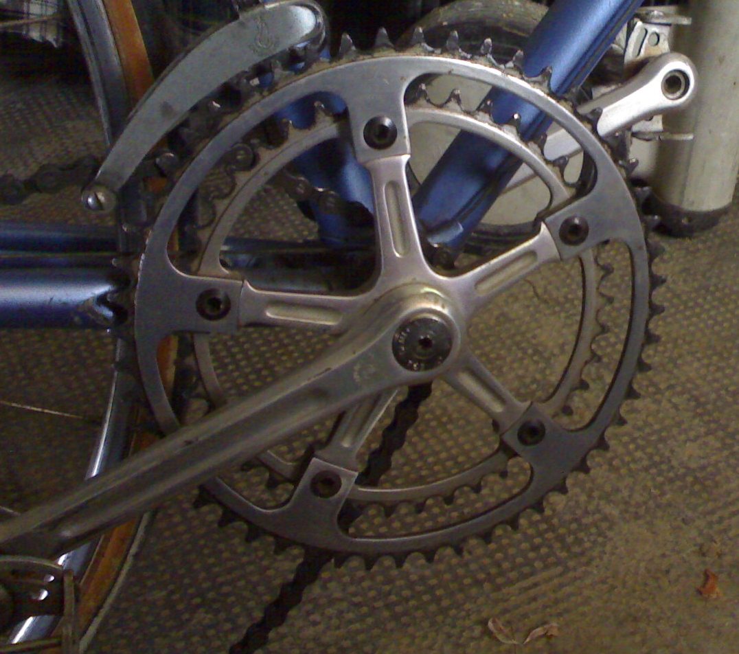

aggiorno le modifiche che ho fatto alla bici elettrica, anch'io mi son trovato con i rapporti originali troppo corti,
per risolvere il problema senza dover comprare altre ruote libere con pignone da 11 denti difficili da trovare ho preso una corona da 52 denti recuperata da una bici da corsa
160,42 KB
e l'ho fissata su quella originale
176,55 KB
ora è molto meglio pedalare con questi rapporti.
