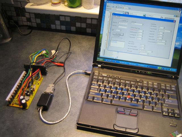

Qualcuno che c'è riuscito mi può riassumere la modalità giusta per attaccare la centralina al pc ?
Dove prendere i pezzi e come collegare il tutto ?
maxpoz
1129 Messaggi
Inserito il - 07/07/2010 : 14:47:53  Mostra Profilo Invia a maxpoz un Messaggio Privato  Rispondi Quotando
http://cgi.ebay.it/USB-to-TTL-serial-Convertor-/310122268633?cmd=ViewItem&pt=UK_AudioElectronicsVideo_Video_TelevisionSetTopBoxes&hash=item4834ba47d9
io l'ho comperato quì
Sulle istruzioni che trovi sul sito di joffa trovi la procedura,
comunque... fai il cavetto seguendo lo schema, metti un'interruttore sull'alimentazione (5v a memoria) oppure lo colleghi solo quando
stai per riprogrammare, lo colleghi al pc, avvii il software e programmi, nello stesso tempo attacchi il cavetto alimentazione o clicci sull'interruttore,
è abbastanza semplice, l'unica cosa è che non ricordo se avevo lasciato attaccato anche la batteria della bici

maxpoz
1129 Messaggi
Inserito il - 08/07/2010 : 09:14:13  Mostra Profilo Invia a maxpoz un Messaggio Privato  Rispondi Quotando
Come li invia alla centralina?
Quando premi sul pulsante del programma per inviare i dati, il programma invia dei segnali via usb al convertitore usb/ttl il quale invia dei segnali
alla centralina la quale si riprogrammerà.
é come se tu copi delle immagini su una chiavetta usb del computer, non lo so come fa a farlo ma lo fa....

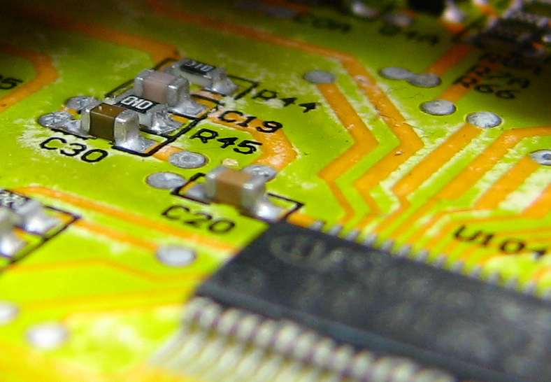

sfiamma
160 Messaggi
Inserito il - 13/07/2010 : 17:27:13  Mostra Profilo  Clicca per vedere l'indirizzo MSN di sfiamma Invia a sfiamma un Messaggio Privato  Rispondi Quotando
Neanche la mia ha i contatti, li ho saldati su apposta per programmarla, e ho tirato fuori i cavi, cosi la programmo senza aprirla !
c'è di fianco un condensatorino, davanti una pista 1 po piu larga, dietro un chip in smd piccino !
Il primo cavo a destra è massa, il secondo è 5v, il terzo è vuoto, il quarto è tx, il quinti è dx.
Bello ! :D
alex_audi
2303 Messaggi
Inserito il - 14/07/2010 : 00:00:57  Mostra Profilo Invia a alex_audi un Messaggio Privato  Rispondi Quotando
c'è siglato solo il 5v che è il secondo il primo è la massa quindi ci sarà quello vuoto poi tx poi rx e poi credo uno vuoto ancora visto che sono 6 appena mi arriva il ttl vi so dire mi dovete spiegare come faccio a capire se è collegato bene nel senso il programma da errore quando invio i dati? poi devo alimentarlo? e se non so quale modello è la mia centralina come faccio?

maxpoz
1129 Messaggi
Inserito il - 14/07/2010 : 16:56:42  Mostra Profilo Invia a maxpoz un Messaggio Privato  Rispondi Quotando
Mem tool cosa sarebbe?
Se non è collegato bene ti accorgi xè il software non fa nulla, se programma vedi delle scritte.
La connessione dovrebbe essere corretta, lo ha scritto sfiamma e anche io ricordo che era così.
Non devi alimetare nulla, viene alimentato dal 5v dell'usb, però le istruzioni dicono che tu devi
alimentarlo solo quando lo programmi, io sul 5v ho messo un interruttore e appena prima di programmare lo attivavo.
Fai qualche prova...a me non è andato subito....
okkio con la porta quando installi il convertitore usb windows assegnerà una determinata porta com all usb es. com1 com2 com3 com4....
nel software mi pare di ricordare che devi settare questa porta in modo che vada ad usare appunto quella.
Per sapere che porta ti ha assegnato il modo + semplice è o li provi tutti (ma il software mi sembra che ne prendesse solo alcuni es. fino com4)
se no devi aprire gestione dispositivi, trovare il dispositivo, e nel caso assegnargli manualmente com1 com2 o com3
per aprire gestione ---- strat esegui e poi digiti "mmc devmgmt.msc" senza le virgolette
maxpoz
1129 Messaggi
Inserito il - 14/07/2010 : 17:06:12  Mostra Profilo Invia a maxpoz un Messaggio Privato  Rispondi Quotando
http://endless-sphere.com/forums/download/file.php?id=27497
quì spiegano anche della porta
http://endless-sphere.com/forums/viewtopic.php?f=2&t=13139
Il valore della porta comm è appunto comm num e deve corrispondere
alla porta di "usb-to serial com port" in gestione dispositivi sotto porte

Qualcuno ha cercato di intervenire nel gruppo di componenti indicato in foto ?
53,37 KB
Si tratta del partitore di ingresso della tensione rilevata dallo shunt per determinare la massima corrente fornibile dalla centralina. Lavorando in quel punto si potrebbe aumentare o diminuire la corrente fornibile attraverso un potenziometro, ma personalmente non sono riuscito a capire i valori delle resistenze (01C e 01D) e se si cerca di effettuare misurazioni con oscilloscopio il sistema va in blocco...

se vi puo essere utile
http://endless-sphere.com/forums/viewtopic.php?f=16&t=14836
il keywin è quello che usano qui per le infineon. Io ho una versione modificata di questo datomi dal produttore della centralina, ma il modo di farlo funzionare è identico.
Se riuscite a istallare il programma e a farlo partire( c'è da registrare degli ocx in system32 e da copiare manualmente pure delle dll da estrarre dal file .cab del pacchetto d'istallazione.
Una volta partito il programma, per scrivere sul chip bisogna scegliere tra le porte com disponibili numerate tra 1 e 5. La numero 3 la darà sempre disponibile ma è finta quindi bisogna attaccare il cavo usb e vedere quale altro numero gli assegna. Se è maggiore di 5 bisogna aprire il regedit di windovs e andare a cambiare manualmente il valore. Una volta collegato poi non bisogna inviare il segnale a cavo attaccato altrimenti non scrive, bisogna prima dare l'invio dal programma, poi attaccarlo alla centralina e poi chiudere l'interruttorino sul positivo del cavo.
http://superbaics.forumfree.it
