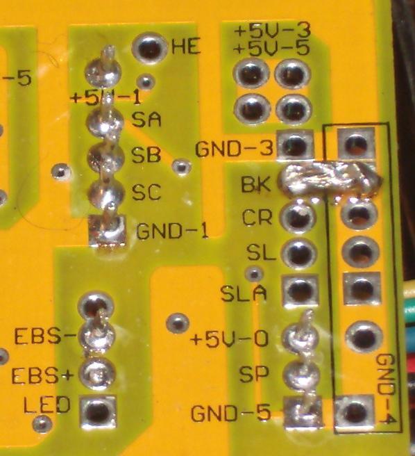

I motori 2009 sono tutti con chip Infineon e una serie di funzioni che se non sono attive al momento dell'acquisto, si possono sempre attivare.
La più semplice di tutte, come da documento "Controller Modding" sulla nostra home page, è la regen.
Per attivarla è sufficiente aprire il controller e saldare il punto "BK" a "GND4".
In questo modo si attiva la regen alla frenata, con i valori standard senza ultriore bisogno di programmazione del chip o manovre pericolose.
Poi, si può andare oltre...

quindi mi confermate essere questa la modifica che devo fare ?
51,41 KB
Dice anche che il regen funziona solo se la batteria può accettare una corrente inversa, come posso capire se la mia batteria può accettare una corrente inversa ?

Anch'io ho attivato il regen collegando il "BK" a GND.

@elettrificatore per attivare il cruise collega CR a GND (quindi adesso anche aBK va bene visto che e' collegato gia' a GND) e si attiva di default dopo 10" di manetta...
Vedi qui
http://www.jobike.it/forum/topic.asp?TOPIC_ID=5925
INOLTRE
collegando TB a GND (vedi foto del mio post precedente) attivi l'ANTIFURTO!
La ruota non puo' piu' girare. (ovviamente ci vuole un interruttorino per poterlo toglire eh !)

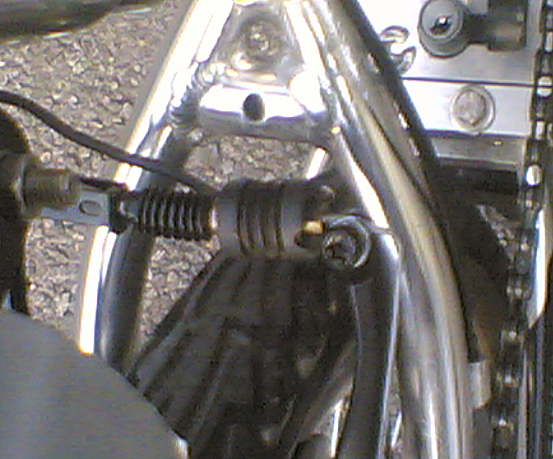

Nuvola anch’io ho il problema delle leve freno integrate con le leve cambio. L’ho risolto con un sensore a soffietto da mettere sul cavo del freno simile a quello della foto allegata che ho tratto dal post http://www.jobike.it/forum/topic.asp?TOPIC_ID=2652
356,14 KB
Grazie JamesTKirk74 per la dritta, pensavo che CR fosse la retromarcia. Interessante anche l’antifurto ma immagino che per funzionare bisogna tenere accesa la centralina…
Davide, la retromarcia non l’ho provata ma da quello che capisco si attiva mettendo DX3 a GND e impostando via software un valore a Limit Speed e a Converse Speed. In allegato trovi il mio file di configurazione avente impostazioni standard a parte il throttle regen attivato, la Limit Voltage a 32,5V e la corrente massima di 17A
Allegato: completo.asv

@elettrificatore. Vero, la centralina deve essere accesa. Ma se ti fregano la bici, quando la accendono trovano la sorpresa! ;-)

@ elettrificatore: dove hai pescato quell'interruttore a soffietto ?
zappan
1131 Messaggi
Inserito il - 30/12/2009 : 11:43:22  Mostra Profilo Invia a zappan un Messaggio Privato  Rispondi Quotando
Assomiglia molto a quello usato nelle luci posteriori come contatto stop (3€ al supermercato)
