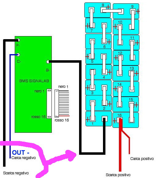

per ora cammy mi dice di provare a caricare e scaricare bypassando il bms.....a scaricare le celle so farlo ma a caricarle come faccio a bypassare il bms dove collego e cosa??
Ciao Motogigio,
allego uno schema già visto sul Forum:
73,56 KB
Se vuoi scavalcare il bms sia in scarica che in carica di fatto lo elimini.
In questo caso i cavi ( + & -) della batteria diventano sia quelli di scarica
che di carica semplicemente collegando la centralina/carico oppure il charger.
In momenti diversi usi i cavi della batteria per entrambe le esigenze .
