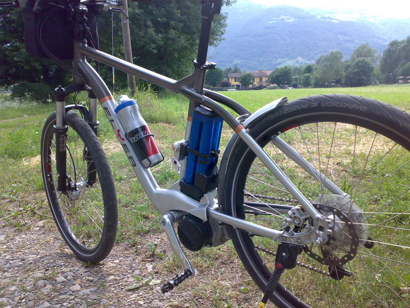

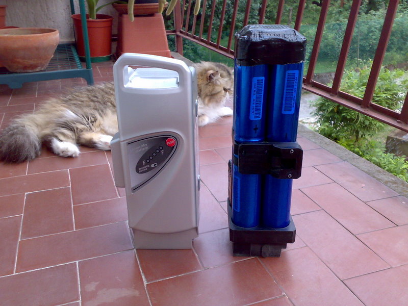

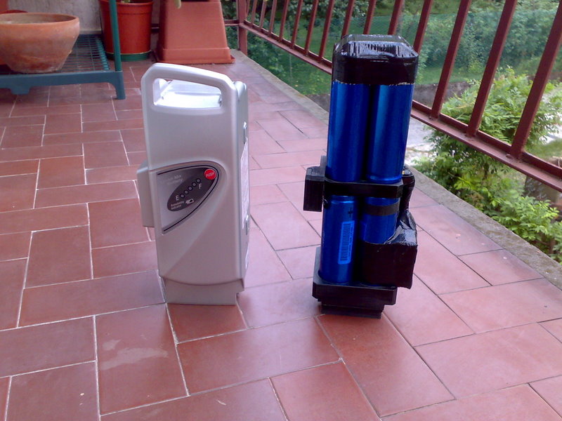

Dopo aver ordinato le 38120 10 Ah dopo tante prove e ore di lavoro (si fa per dire ) ci sono riuscito
funziona tutto le celle sono favolose forse non chiedendo mai corrente sopra i 12\15 Ah riescono a fornirmi tutti i 10 Ah
il bms capacitivo 8S\25A fa il suo lavoro
il peso rispetto alla batteria originale flyer da 10 Ah è di 700 grammi in più.
il costo però è di 280 euri in meno

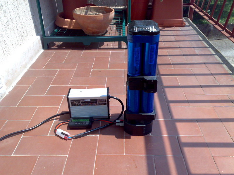

dimenticavo il carica batterie è il suo delle liFeP04 non mi sono fidato autilizzare quello della panasonic

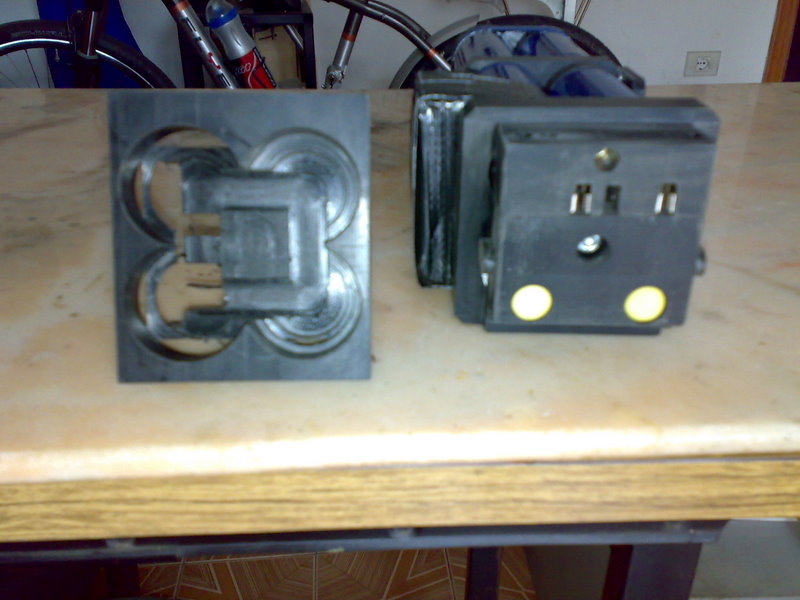

Ma come hai fatto a riprodurre l'innesto alla base?

ciao Bengi ho fresato un pezzo di naylon e per i contatti li ho ricavati da delle prese v220 suco
è stata la cosa più complicata

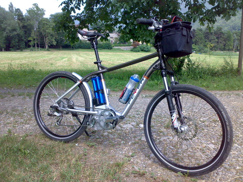

Bravo, bravo, bravo e complimenti ancora!
Complimenti anche per la bici: è grintosissima!
Molto comoda anche la capiente borsa anteriore. Che modello è? E' a sgancio rapido?

Inserito il - 10/07/2010 : 11:40:56  Mostra Profilo Invia a osva un Messaggio Privato  Rispondi Quotando
Bengi il modello della borsa non me lo ricordo so che si poteva staccre facilmente e portare a tracolla come una borsa
però era troppo ballerina e distante dal manubrio e ho modificato i supporti si può togliere allentando con le mani
due pomelli in plastica .
