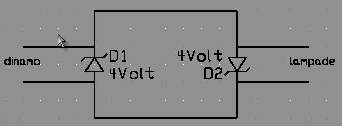

Inserito il - 29/07/2010 : 10:56:50  Mostra Profilo  Visita l'Homepage di tittopower Invia a tittopower un Messaggio Privato  Rispondi Quotando
Gli zener sono dei particolari tipi di diodi che iniziano a condurre corrente alla tensione indicata per cui sono costruiti. Essendo la tensione della dinamo alternata basta collegarne 2 in antiparallelo (+ con - e - con +) ai 2 fili della dinamo per ottenere un limitatore di tensione. Ovviamente vanno dimensionati per la potenza in gioco, direi che 2 da 2W sono sufficienti in un fanale.
18,22 KB

Inserito il - 29/07/2010 : 11:07:28  Mostra Profilo Invia a leo66 un Messaggio Privato  Rispondi Quotando
Dovresti fare la prova con un tester per vedere la tensione massima generata dalla dinamo. Così facendo possiamo dimensionare zener e resistenza limitatrice. Perchè la prova sia realistica conviene farla sotto carico (lampadina collegata).
7,76 KB

Inserito il - 29/07/2010 : 12:57:30  Mostra Profilo Invia a leo66 un Messaggio Privato  Rispondi Quotando
18,22 KB
Riguardando il tuo schema mi sono accorto che c'è un problema, i diodi collegati così fanno in modo che sulla lampada ci sia al massimo la tensione diretta su ciascuno di essi, quindi non superiore a 0,7-1V. Non esiste poi limitazione alla corrente nei diodi, che diventerebbe quella massima fornibile dalla dinamo. Se questa non è elevata, si può fare a meno di utilizzare la resistenza di limitazione.

tittopower
1594 Messaggi
Inserito il - 29/07/2010 : 17:03:54  Mostra Profilo  Visita l'Homepage di tittopower Invia a tittopower un Messaggio Privato  Rispondi Quotando
@leo66:
hai ragione il mio schema non funziona...al massimo si avrebbero le tensioni che hai detto. Ci vuole un ponte di diodi e poi un solo zener.

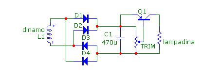

Inserito il - 29/07/2010 : 20:53:41  Mostra Profilo  Visita l'Homepage di Daniele Consolini Invia a Daniele Consolini un Messaggio Privato  Rispondi Quotando
I 4 diodi rettificano e C1 livella. Il trimmer regola la soglia di intervento del
transistor pnp che, normalmente in conduzione, si interdice quando tra la giunzione pn
si crea una ddp pari a 0.7V.
Il trimmer permette una regolazione fine in modo da evitare che la lampadina si spenga.
Se mi date l'ok, potrei abbozzare un dimensionamento.
Inserito il - 29/07/2010 : 20:55:18  Mostra Profilo  Visita l'Homepage di Daniele Consolini Invia a Daniele Consolini un Messaggio Privato  Rispondi Quotando
Sorry
10,19 KB

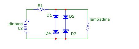

Inserito il - 29/07/2010 : 21:03:16  Mostra Profilo  Visita l'Homepage di Daniele Consolini Invia a Daniele Consolini un Messaggio Privato  Rispondi Quotando
Se la tensione limite si supera solo saltuariamente
si può anche usare questo.
Solo per pochi picchi e non un overvoltage costante!!
8,27 KB
Inserito il - 29/07/2010 : 21:30:01  Mostra Profilo  Visita l'Homepage di Daniele Consolini Invia a Daniele Consolini un Messaggio Privato  Rispondi Quotando
Attenzione che non funziona esattamente facendo dissipare i diodi.
Quando uno zener entra in conduzione, la potenza in più
viene dissipata un poco su R1, un poco sui diodi e un poco sulla dinamo stessa
che si trova un carico pari ad R1+Rdinamo.
R1 è da scegliere di valore molto basso e presente solo al fine di limitare la corrente circolante degli zener. Senza letture mi viene difficile fare dimensionamenti.
Omettere R1 è a rischio e pericolo dei diodi, in quanto ci circolerebbe dentro la
corrente di cortocircuito della dinamo, della quale ignoro l'entità.

Inserito il - 29/07/2010 : 23:44:34  Mostra Profilo Invia a leo66 un Messaggio Privato  Rispondi Quotando
8,27 KB
In effetti se elimini i due diodi e usi solo i due zener in serie ottieni lo stesso risultato. A ben guardare avevo sbagliato anch'io lo schema, in quanto la lampadina andava collegata dopo la R e non prima, pena la non stabilizzazione della tensione ai suoi capi.
Baz, se non sei troppo avvezzo con l'elettronica ti conviene usare questo circuito che può essere realizzato anche senza un saldatore, per il dimensionamento occorre però sapere le caratteristiche della dinamo.

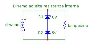

Inserito il - 30/07/2010 : 00:04:57  Mostra Profilo Invia a pixbuster un Messaggio Privato  Rispondi Quotando
Nei fanali che ho potuto smontare mettono solo due zener collegati in serie senza resistenze e sono da circa 8 volt e credo 2W (sfruttano l'elevata resistenza interna della dinamo per non bruciarsi)
In questo modo la lampadina è sovralimentata ma è normale (come nelle torce elettriche)
Difatti si prevede che duri non più di una ventina di ore accesa
Per eliminare il problema continuo a caldeggiare i led :occorre un raddrizzatore e uno stabilizzatore, ma io eviterei gli LM che sono dissipativi (cioè buttano via l'eccesso di potenza) e passerei ai modulini switching
Ci sono ormai parecchi fanali già fatti sia per dinamo che a batterie e non costano più esageratamente
Inserito il - 30/07/2010 : 08:45:30  Mostra Profilo  Visita l'Homepage di Daniele Consolini Invia a Daniele Consolini un Messaggio Privato  Rispondi Quotando
Credo che il mitico Pix intenda questo schema.
Fare attenzione alla polarità degli zener.
Non userei zener con capacità di dissipazione inferiore ai 2 o 3W.
Pix, sai darci un'idea quantitativa riguardo l'impedenza interna
di qualche dinamo?
7,44 KB
