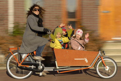

E le bakfiets così diffuse in Olanda e Danimarca? Hanno il telo trasparente per coprire i bambini seduti nella cassa, ma il guidatore si bagna come in una bici normale. Se non vado errato la Babboe ha anche la versione elettrica.
Io ci sto facendo un pensierino per portare all'asilo i nipoti.

Inserito il - 27/01/2012 : 11:02:02  Mostra Profilo Invia a paolofrancescorossi un Messaggio Privato  Rispondi Quotando
@proprimi
Di questi oggetti ne vedo uno intorno a casa mia quasi tutti i giorni (ovviamente la signora è straniera!!!).
Sono oggetti interessanti ma ti garantisco che i "cuccioli" crescono in fretta e se la bimba ha già 7 anni presto non vorrà più farsi trasportare così, Quindi torno a suggerire una soluzione modulare che permette di preservare l'investimento nel tempo.
Un carrelino oltre a costare meno ed essere multi uso può essere anche facilmente rivenduto
