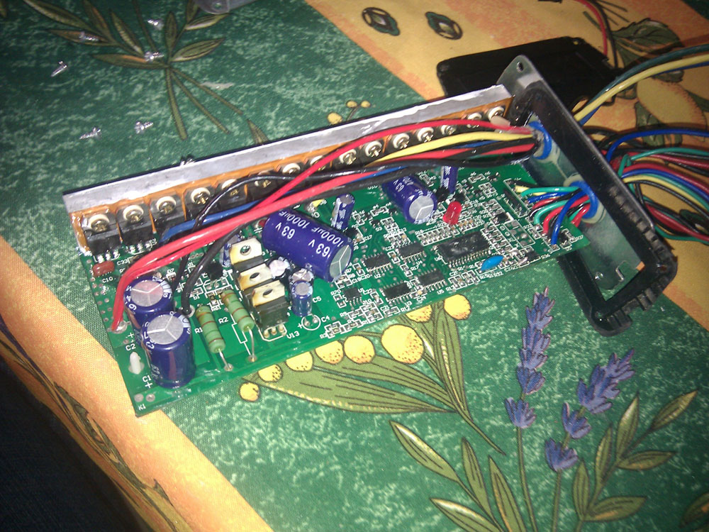

ciao a tutti, qualcuno sa dirmi se si può attivare il regen cinese come questo??
se si come potrei fare..? grazie in anticipo!!

Inserito il - 18/01/2011 : 18:13:37  Mostra Profilo Invia a mineblu un Messaggio Privato  Rispondi Quotando
Sembra un nine hulk.
Prova a cercare sul retro un pin con scritto p22
RH 205 HT

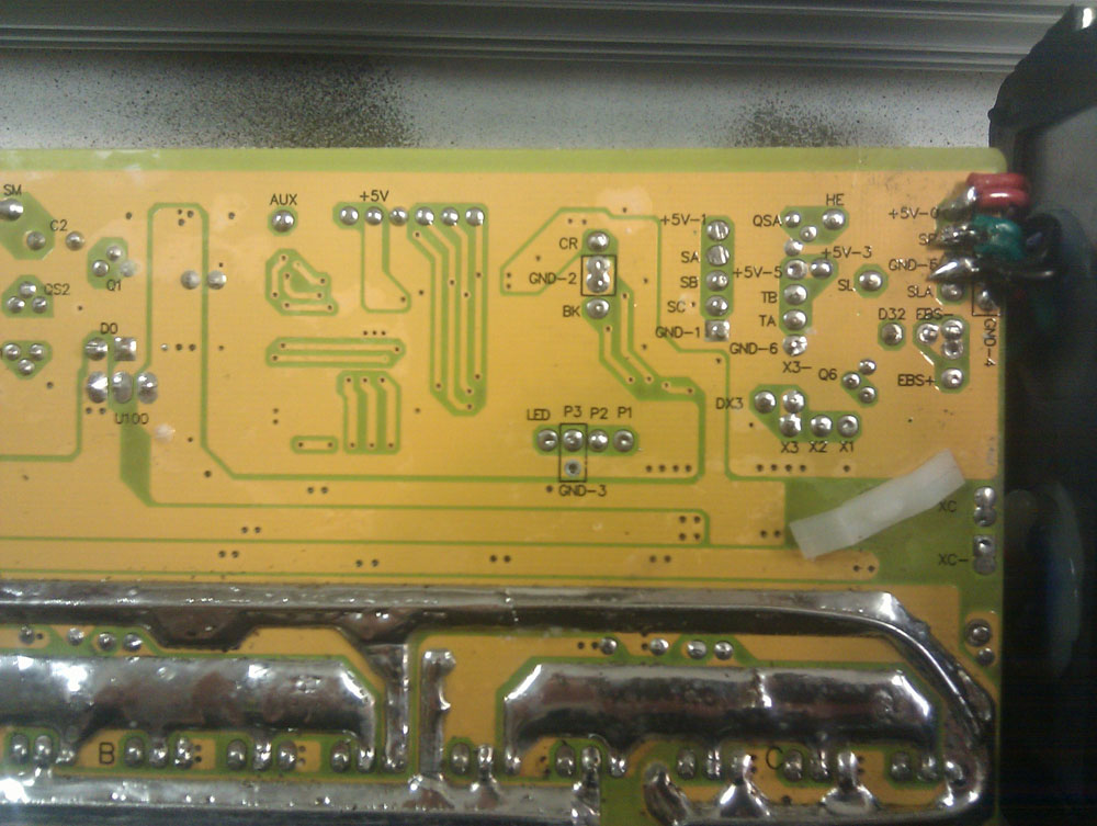

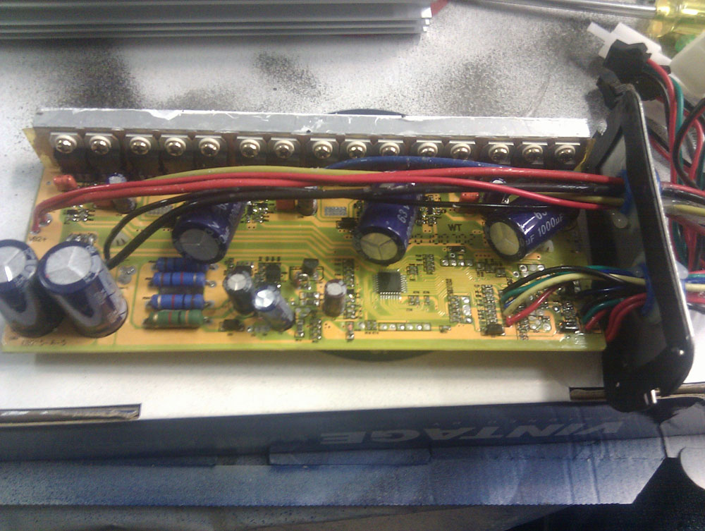

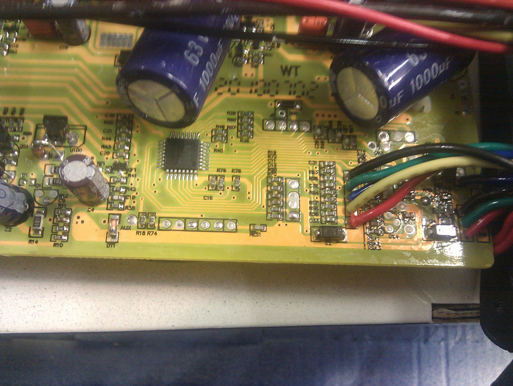

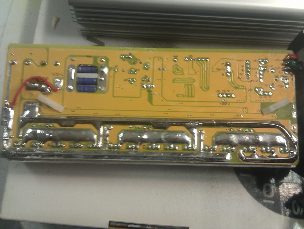

Inserito il - 18/01/2011 : 21:58:42  Mostra Profilo Invia a Lorenzo cenci un Messaggio Privato  Rispondi Quotando
ecco le foto dell'altro controller, quello che attualmente uso.
151,82 KB
171,48 KB
190,81 KB
205 KB

Le centraline di Lorenzo cenci sono molto simili alla Hulk della Nine Continent messe in commercio dal dicembre scorso: anche queste hanno un led (di diversa fattura) all'interno. Ho inserito nella discussione "funzioni delle centraline" le immagini delle centraline Hulk attualmente disponibili.
Il P22 a massa nelle centraline Hulk non abilita la regen. Forse si dovrebbe intervenire abilitando la funzione via software?

Inserito il - 18/01/2011 : 23:06:27  Mostra Profilo  Visita l'Homepage di Daniele Consolini Invia a Daniele Consolini un Messaggio Privato  Rispondi Quotando
Io sarò malpensante, ma secondo me in Cina ci sono uno o due buchi che producono per una marea di gente con i
marchi e i nomi più graditi dall'acquirente.
La mia analisi è motivata dal fatto che è IMPOSSIBILE che aziende diverse usino
gli stessi componenti, gli stessi stampati, lo stesso stagno, gli stessi errori, gli stessi cavi diciture...
Potrei proseguire, visto che di assonanze ce ne sono a valanga.
La prima centralina comunque presenta parecchie differenze dalla seconda che invece pare proprio venire fuori da una produzione nine.
A giudicare dalla quantità di componenti in più, mi viene
da pensare che anche la prestazione dovrebbe essere diversa.
Cercati un pin marchiato BK (lo vedo da qui sulla seconda centralina) e mettilo a massa. Poi prova se funziona la regen.
Lorenzo cenci
117 Messaggi
Inserito il - 19/01/2011 : 00:37:29  Mostra Profilo Invia a Lorenzo cenci un Messaggio Privato  Rispondi Quotando
quando lo metto a massa dovrebbe azionarsi oppure devo anche collegare gli swith che vanno attaccati ai freni? se non è lui non è che magari si brucia qualcosa?
lifepo4 800wh percorsi 4200km...
Lorenzo cenci
117 Messaggi
Inserito il - 19/01/2011 : 10:52:06  Mostra Profilo Invia a Lorenzo cenci un Messaggio Privato  Rispondi Quotando
funziona! ho messo bk a massa e quando freno ho una corrente negativa, quindi di ricarica! grazie a tutti! senza i vostri consigli non ci avrei mai pensato
