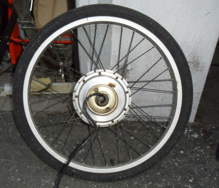

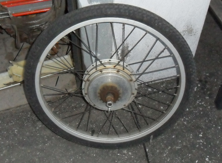

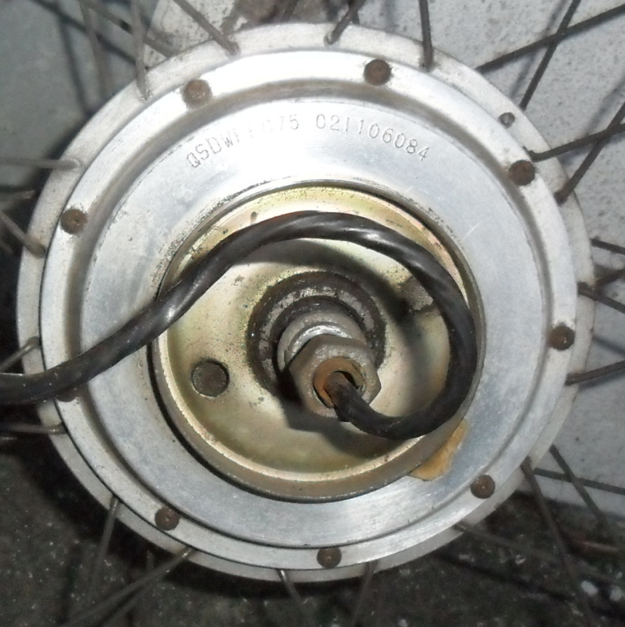

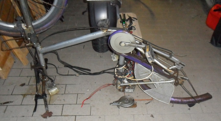

l'altro giorno ad un mercatino di beneficienza del mio paese ho preso ad un prezzo simbolico un rottame di bici elettrica cinese. Le batterie al piombo le ho portate subito in discarica, ma attaccando alla centralina le mie batterie life, il motore e la parte elettrica pare funzionare perfettamente. Dovrebbe essere un brushless gearless. Vorrei provare quindi ad recuperarlo. Qualcuno ha gia` provato a fare questo? Pensavo di riraggiare il motore su un cerchio da 26". Ma su questo motore si puo` montare un pacco pignoni? e la larghezza risulta compatibile con un montaggio su una bici normale? nessuna esperienza simile?
Qui le foto del motore e di cio` che rimane della bici.

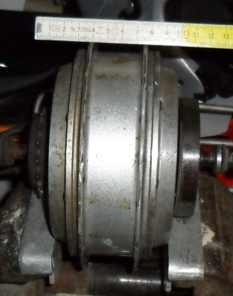

ho smontato il motore dalla ruota.
La distanza tra le battute degli assi e` intorno ai 13 cm, sul carro posteriore di una bici normale quindi ci sta.

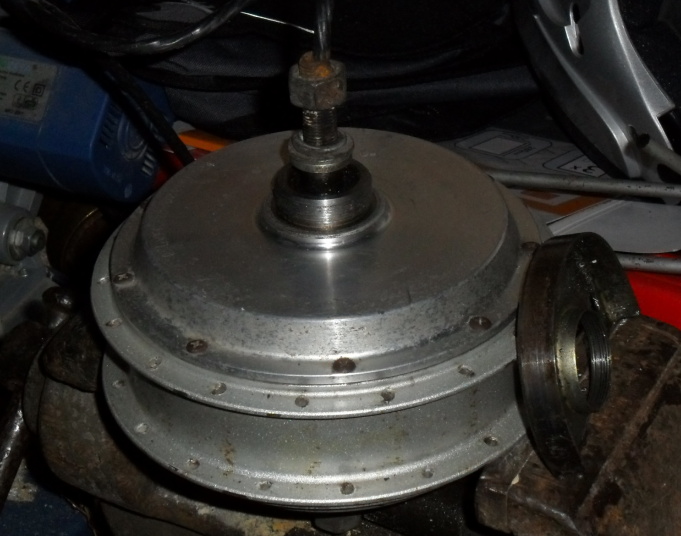

Come detto da gigi35 togliere il pignone non pare affatto facile.
Ho penato molto anche a togliere il freno a nastro, e ci sono riuscito solo usando brutalmente la smerigliatrice.
142,04 KB
lo spazio per un gruppo pignoni normale a 6 o 7 elementi non c'e`...
forse a trovarne uno a 3 o 4 elementi, sempre che si riesca a togliere il pignone che c'e` ora. Mi sono procurato un estrattore per ruota libera a singolo pignone ma fa una presa assai limitata sulle deboli scanalature del pignone attuale.
