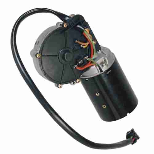

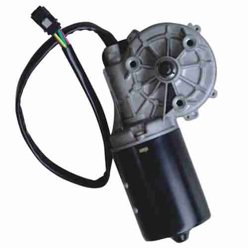

7772 Messaggi
Inserito il - 17/09/2009 : 22:03:04  Mostra Profilo Invia a job un Messaggio Privato  Rispondi Quotando
@Kenuser: Ho guardato attentamente sul sito della australiana Elationebikes e ho scoperto che anche il loro kit "universale" necessita (nonostante la curvatura accentuata dei pedali) di un movimento centrale da 122mm. che loro vendono a 30$ australiani. Sostengono però anche loro che la maggior parte delle bici lo monta già di serie, anche se io ho misurato varie bici di amici e sono quasi tutti da 113mm.
Il mio movimento è 135mm, forse mi sta senza cambiare pezzi allora!
Poi bisogna vedere quale cyclone, perche' il 360W è lungo 148mm ma quello grosso è 158mm.
@kenuser: potrebbe essere un'idea, soprattutto visto che il cyclone pare soffrire molto l'umido. Pero' l'angolatura della catena non darà fastidio? E la centralina dove pensi di piazzarla?
Immagino che il motore di Joffa (visto che lui risponderà come al solito: "top secret") sarà qualcosa di simile, posizionato al posto della borraccia:
9,2 KB
9,6 KB
kenuser
374 Messaggi
Inserito il - 17/09/2009 : 22:15:10  Mostra Profilo  Visita l'Homepage di kenuser Invia a kenuser un Messaggio Privato  Rispondi Quotando
un alzacristalli
7772 Messaggi
Inserito il - 17/09/2009 : 22:18:45  Mostra Profilo Invia a job un Messaggio Privato  Rispondi Quotando
Sssss! Vediamo se con questa provocazione lo staniamo per orgoglio
