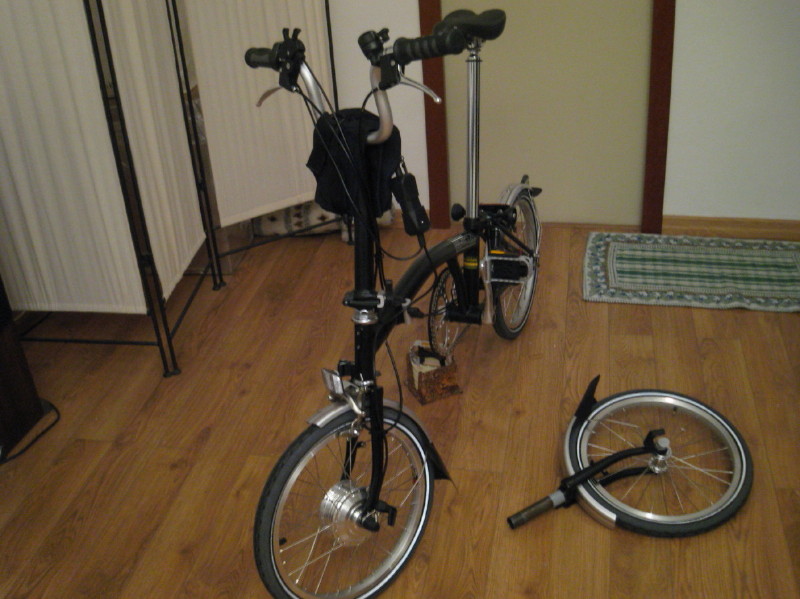

Ho scelto la versione "Easy Install Kit" che è davvero easy, ci ho impiegato circa mezz'ora a montare il tutto (escludendo l'impazzimento per la questione della rondella della serie sterzo, vedi qui: http://www.jobike.it/forum/topic.asp?whichpage=-1&TOPIC_ID=1015&REPLY_ID=88809).
Praticamente per 100 sterline in più rispetto al prezzo base ti danno mezza bici in più, cioè forcella, parafango e copertone già montati, il che facilita notevolmente il montaggio e rende la modifica totalmente reversibile.
Ecco la ruota anteriore così come viene fuori dal pacco:
Basta smontare il manubrio (allentare il bullone con testa a brugola dentro alla piega del manubrio, un colpetto deciso per sganciare il cono d'espansione e via), smontare dado e controdado della serie sterzo e la forcella viene via.
A questo punto resta solo da trasferire il gruppo freni-luce e rimontare il tutto.

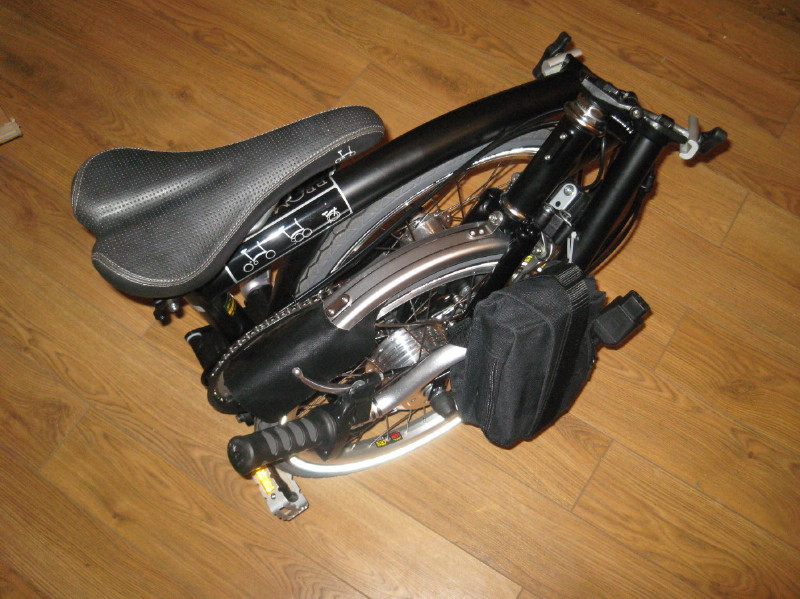

Ed ecco la BromptonFreedom ripiegata:
L'ingombro complessivo aumenta in modo trascurabile.
Ho notato che chi ha assemblato la ruota motore ha lasciato il gancio presente sul mozzo un pò lasco, probabilmente per facilitare la chiusura che potrebbe essere ostacolata dal cappuccio che copre i fili in uscita dal motore. Questo conferisce alla Brommie richiusa un feeling meno "solido", nel senso scuotendola si sente che l'aggancio non è saldo. Ma è solo un problema di feeling ed escludo il rischio che la bici si possa aprire inavvertitamente.
Le manopole fornite sono indegne per l'inglesina, dopo aver sradicato le sue spugnette (sono incollate, quindi lo smontaggio è distruttivo) mi sono pentito e credo che col tempo metterò manopole più belle e magari un più discreto acceleratore a pollice.

Inserito il - 10/02/2010 : 15:11:51  Mostra Profilo Invia a elle un Messaggio Privato  Rispondi Quotando
complimenti - molto interessante!
i cavi impicciano nella ripiegatura?

@elle, direi proprio di no, come vedi in pratica è un solo cavo.
Per migliorare ulteriormente questo aspetto, il cavo si può fissare a quelli dei freni che sono più rigidi scongiurando il rischio di "pizzicarlo" nella cerniera del manubrio.
