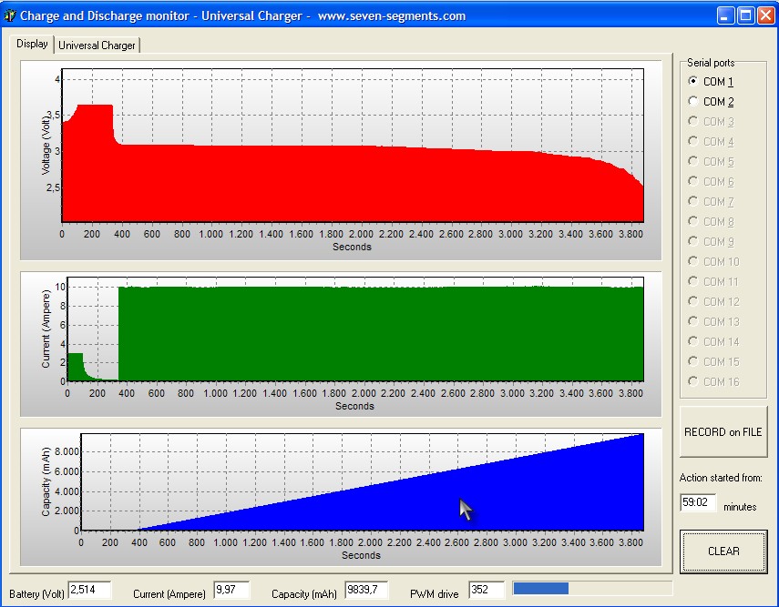

Te ne metto uno tanto per far vedere la curva di scarica a 10A-1C, si tratta delle 38120, per fare un paragone penso che il discorso di Super vada benissimo:
Nelle scale in X sono i secondi, in Y i valori.
PS. E' presente all'inizio la fase di carica finale per ottenere la massima capacità. Tieni anche conto che il valore voltaggio è 0.1 -0.15V più basso del reale, nelle prove non sono riuscito a compensare la perdita dei cavi.

Siete grandi! Proprio quello che cercavo.
Grazie!
