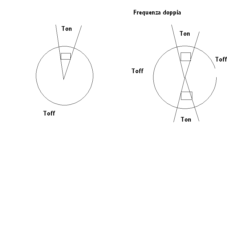

Inserito il - 18/11/2010 : 22:05:10  Mostra Profilo Invia a mineblu un Messaggio Privato  Rispondi Quotando
Ma togliendo un magnete, il duty cambia!!
Il duty e dato da:
TON che e il tempo che il magnete sta davanti al sensore,
TOFF il tempo che il magnete non ce.
Ora il magnete a sempre la stessa misura(sulla circonferenza) ma tra un magnete e l'altro la misura e piu lunga (circonferenza), quindi il duty e minore.
Coreggimi se sbaglio!!

tittopower
1594 Messaggi
Inserito il - 18/11/2010 : 22:35:17  Mostra Profilo  Visita l'Homepage di tittopower Invia a tittopower un Messaggio Privato  Rispondi Quotando
No il duty è sempre lo stesso, cambia solo il numero dei cicli ovvero la frequenza.
Se giri più veloce coi pedali avvengono più cicli, il duty avviene in tempi minori ma il rapporto Ton e Toff rimane pressochè costante.
In pratica supponendo di avere 1 solo magnete e facendolo passare davanti al sensore 1 volta al secondo avresti 1 duty al secondo in cui il Ton dura 2,5 decimi/sec e il Toff 7,5 dec/sec. Se raddoppi la pedalata i duty diventano 2 con un Ton di 0.125 dec/sec e Toff di 0.375 dec/sec.
Spero di essermi spiegato. Avendo di fronte un oscilloscopio sarebbe molto più semplice e immediato da capire.
mineblu
975 Messaggi
Inserito il - 18/11/2010 : 22:51:20  Mostra Profilo Invia a mineblu un Messaggio Privato  Rispondi Quotando
Ma no!!!
Il Ton e dato dal tempo che ci mette il magnete a passare! Giusto?
SE metto due magneti, il Ton sara sempre uguale (mantenendo i giri costanti nei due casi) e il Tof sarà dimezzato!

mineblu
975 Messaggi
Inserito il - 18/11/2010 : 22:57:46  Mostra Profilo Invia a mineblu un Messaggio Privato  Rispondi Quotando
Allegato: disegno.bmp
2018,48 KB

tittopower
1594 Messaggi
Inserito il - 20/11/2010 : 16:43:49  Mostra Profilo  Visita l'Homepage di tittopower Invia a tittopower un Messaggio Privato  Rispondi Quotando
mineblu ha scritto:
Ma no!!!
Ho fatto l'esempio di uno o due magneti, ma in realtà non saprei dirti se poi il pas funzionerebbe lo stesso con uno o due soli. Da quello che ho dedotto se il Ton-Toff non ha quei duty che menzionavo poi non funziona, probabilmente occorrono un minimo di magneti perchè ciò avvenga. In genere la tensione media perchè funzioni deve essere di 1,4 volt, poi se funziona bene anche fra 0,5 e 3 volt non saprei.
