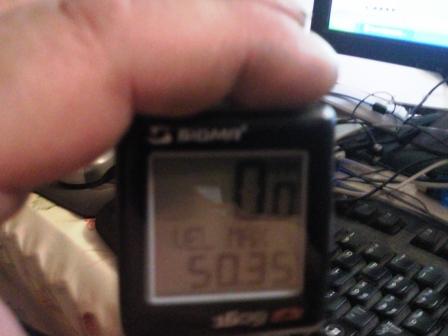

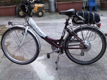

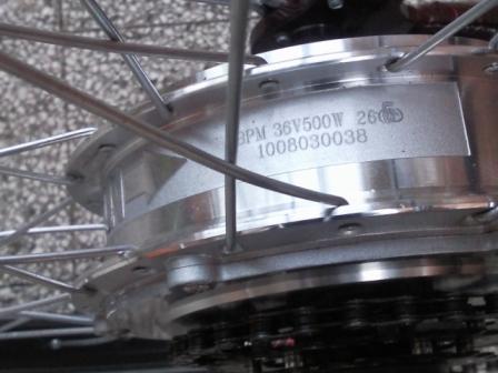

arrivato by alcedo,montato,provato.......una scheggia!!!!!
50.35 kmh con batteria ping 48v 15ah e sale su che e' una goduria.
dopo fatti una decina di kilometri si stabilizza in perfetta pianura dai 47 ai 49 kmh logicamente perdendo leggiarmente un peletto di spunto.
peso bei 100 kg e ' montato su una bottecchia 26" modello 725 alluminio con ona bella coppia di big apple 26x2 gonfiate a 4 atm.
da fermo tende a sollevare la ruota anteriore.
volevo chiedere a chi lo ha gia' montato se quando si superano i 45-47 kmh il motore sembra come se tirasse indietro come se avesse un limitatore poi quando gli gira va liscio come l'olio e va a tutta silenzioso e scorrevole.

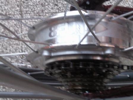

l'unico problema che ho riscontrato e' stato il tiraggio dei raggi e la loro disposizione un po' strana perche si accavallano l'uno con l'altro creando quasi una piega.

quello li è un contakm wireless??
e ti funziona bene dopo l'elettrificazione delle bici??
se si, dimmi marca, modello e prezzo...
Bagigio
1618 Messaggi
Inserito il - 16/11/2010 : 08:07:33  Mostra Profilo Invia a Bagigio un Messaggio Privato  Rispondi Quotando
E' il Sigma BC 1609 STS wireless come il mio.
A me ha sempre funzionato perfettamente con due motori diversi, ma occhio che (pare che) con potenze superiori a quelle legali il motore interferisca parecchio.
Se n'è discusso qui:
http://www.jobike.it/forum/topic.asp?TOPIC_ID=8198

Complimenti per le prestazioni, deve essere divertente. Riguardo al problema che esponi, posso solo dirti che anche altri utenti lo hanno percepito, particolarmente nelle lunghe discese dove il motore raggiunge il massimo dei giri, ma non ricordo come è stato risolto. Se contatti Alcedo vedrai che ti sa dire qualcosa in merito.
La raggiatura della motoruota appare strana a causa della scelta di usare raggi di sezione rilevante e di incrociarli, invece di fare come la maggior parte dei costruttori cinesi che di solito li lasciano liberi.

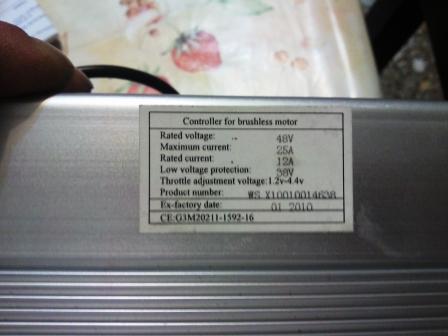

che centralina hai? quella da 20A?

la centralina e' una 25 Ah consigliata da alcedo.
ultima mia considerazione e' la distribuzione armonica della potenza e della velocita' e l'utilita' dell'iterruttotino a tre posizioni abbinato alla manopola del gas per il risparmio di energia e per calmare i bollenti ardori da smanettone.
posizione 1 24-25 kmh --pos2 37-39 kmh pos3 a tutta 50 kmh-

25A ok.. perchè io ho la 20A e le accellerazioni che dici tu non le ho provate. (anche se il motore l'ho testato pochissimo...)
io peso 100 kg ,quando parto a manetta con l'interruttorino in posizione tre si sente un'ottimo spunto e e' meglio partire con la bici a ruota bella dritta per evitare alleggerimenti indesiderati,poi l'allungo perde potenza e con una gradevolissima elasticita'raggiungendo il massimo in 150 metri a dir tanto in 200 metri.

la mia è praticamente come quella ma 10/20A invece di 12/25.
