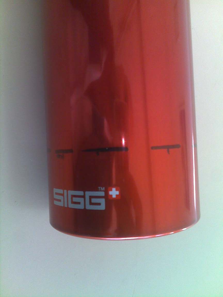

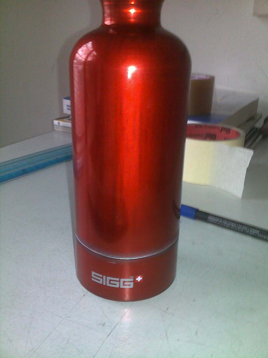

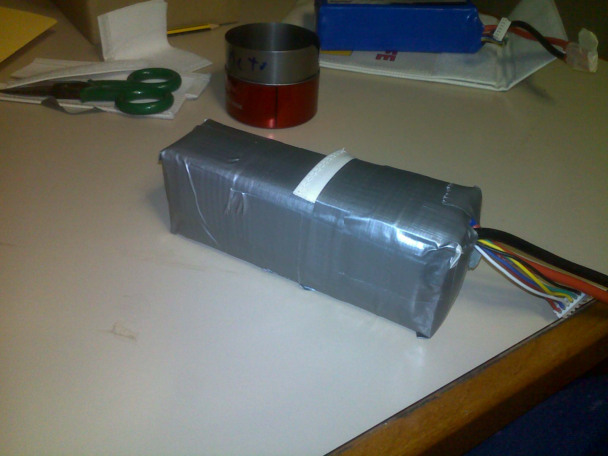

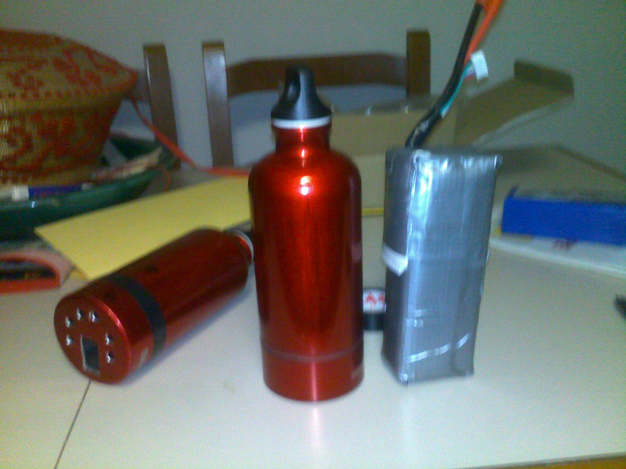

salve, posto oggi i preparativi per la mia nuova batteria.
ne montero un paio in serie.
ovviamente è solo una prova perche mi manca ancora il lipo safebag e qualcosa perchè le celle non ballino troppo all'interno delle borracce...

Ciao te5ta complimenti, bella borraccia, bel taglio...
Come lo hai fatto? Che pacco lipo ci hai messo dentro?

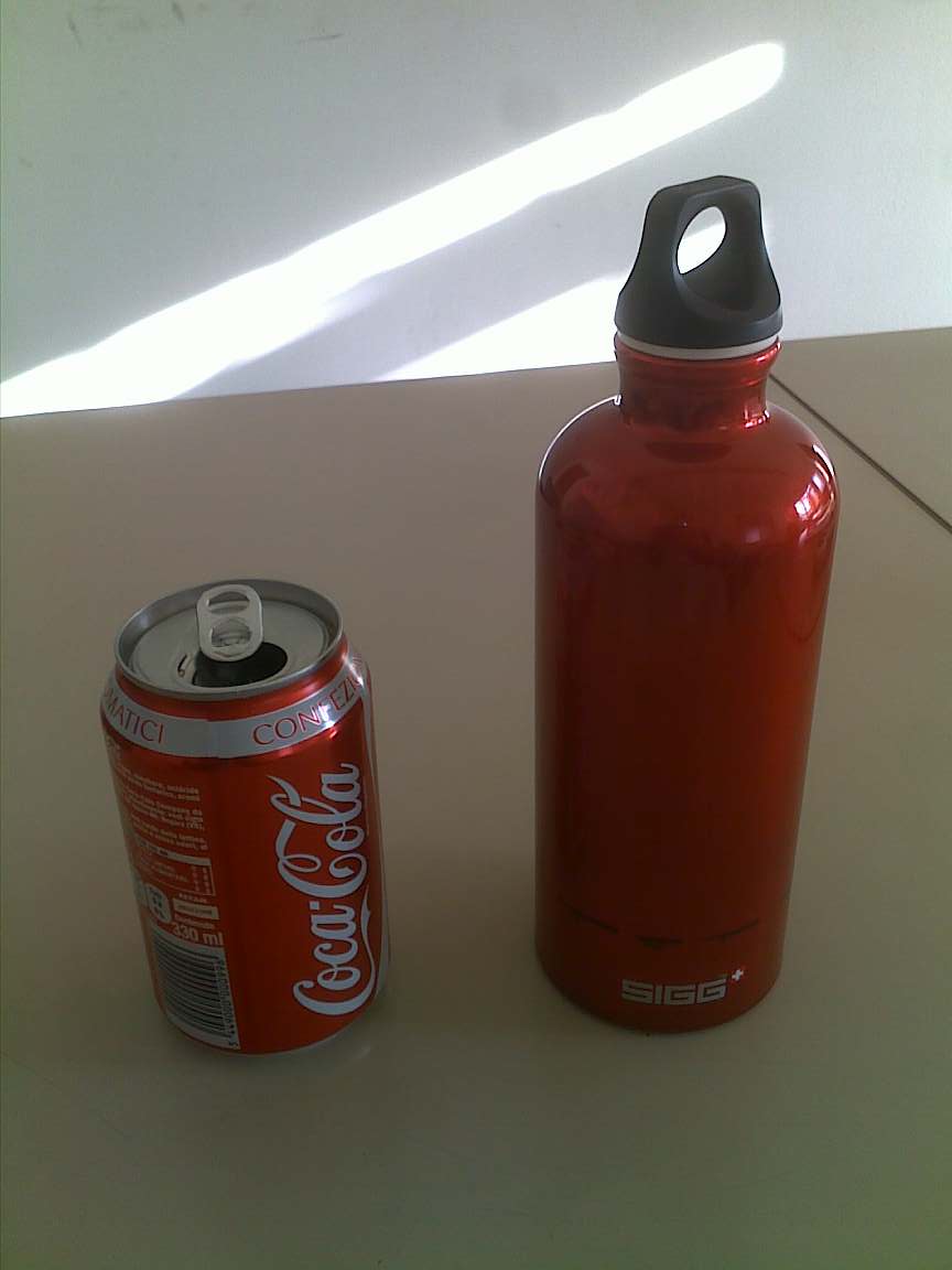

la borraccia è una sigg da 06lt in alluminio(cavoli costano un botto, ma sono magnifiche(15.95€))
il taglio l'ho fatto con un buon seghetto da ferro a mano e poi limato con della carta vetrata.
ovviamente cè molto altro lavoro da fare,(fori, incollare la lamina per l'attacco, veniciare ecc ecc) ma vi terro aggiornati.
la batteria è una tunergy 5,0 ah 5S.(presa da hobbyking) ci sta a pennello.
ci mettero sicuramente un safebag attorno la batteria dentro la borraccia..
secondo voi, tra safe bag e borraccia in allumio, dovrei stare a posto anche in caso di malaguarato evento, noo??

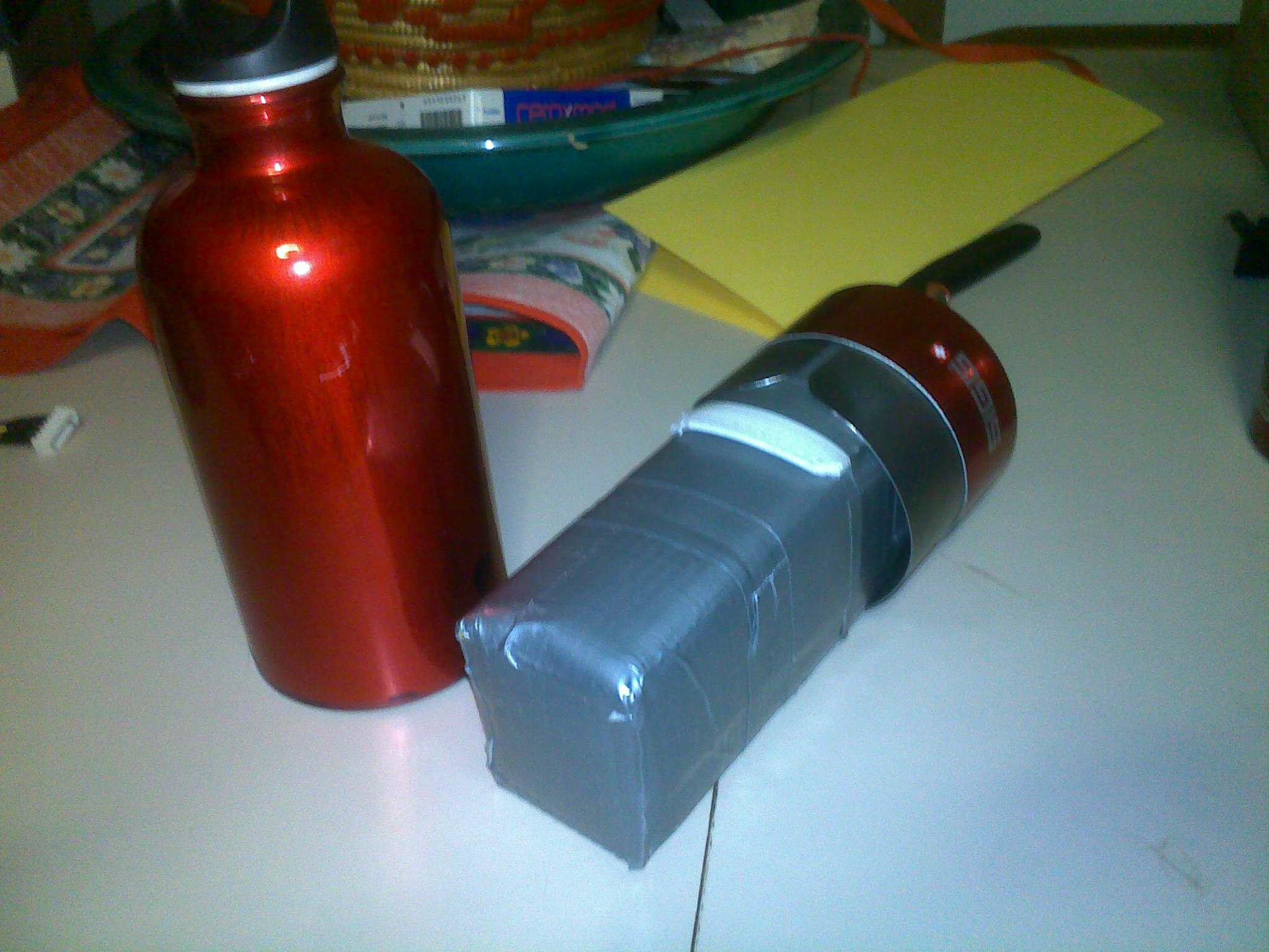

un buon inizio ... copi il tipo di ES ??
come pensi di ri-unire le due parti della borraccia ?

con la colla a caldo ci incollo un lamierino interno tipo l'unione degli ovetti kinder.
poi perchè non si apra prima la vernicio di nero, poi ci metto tutto attorno un foglio adesivo nero o con la trama carbonio...
seno avevo pensavo a della guaine termorestingente nera. ma di diametro 7cm credo di non trovarla.
sto realizzando una bici superleggera per essere una e bike.
e sopratutto non si vedra che è una ebike.
per le prestazioni, 35/40 kmh in piano sono piu che sufficenti per me...

con la colla a caldo, alla prima volta chelasci al sole d'estate si squaglia tutto....
te5ta
515 Messaggi
Inserito il - 17/11/2010 : 14:54:58  Mostra Profilo Invia a te5ta un Messaggio Privato  Rispondi Quotando
grazie del consiglio... allora niente colla.solo nastro americano

Per chiudere la bottiglia, forse potresti anche considerare delle guaine termoretraibili. Ce ne sono anche di diametri abbondanti. Anche strisce...

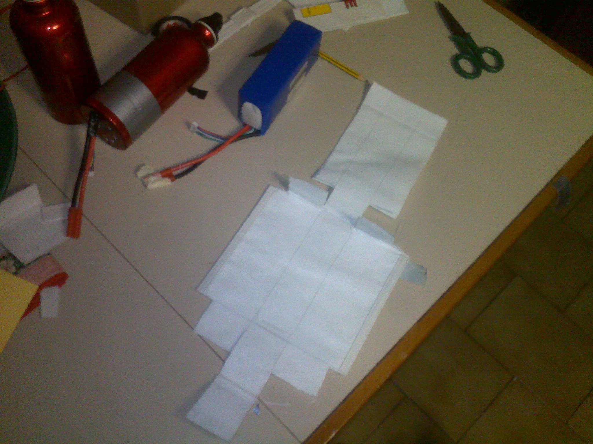

te5ta
515 Messaggi

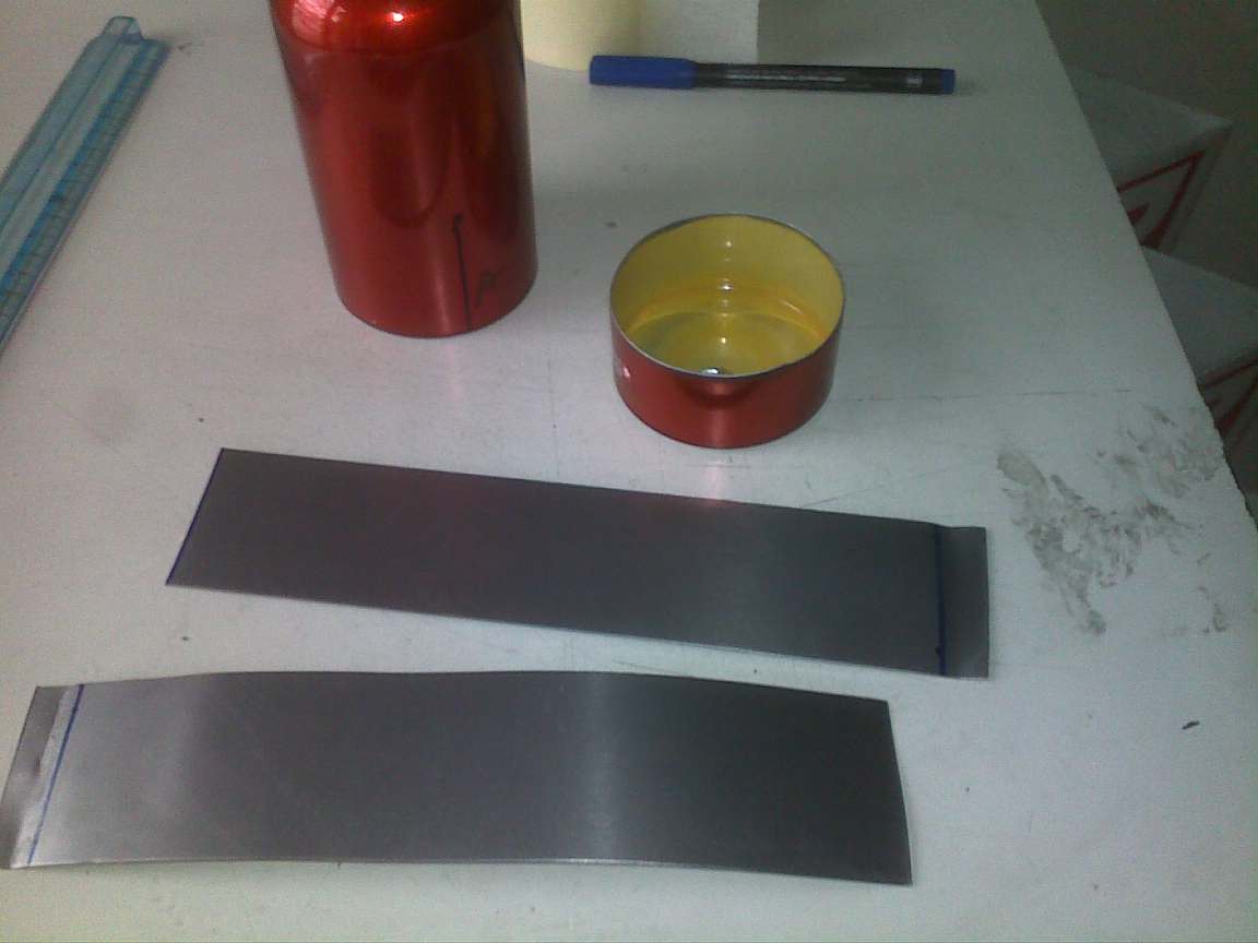

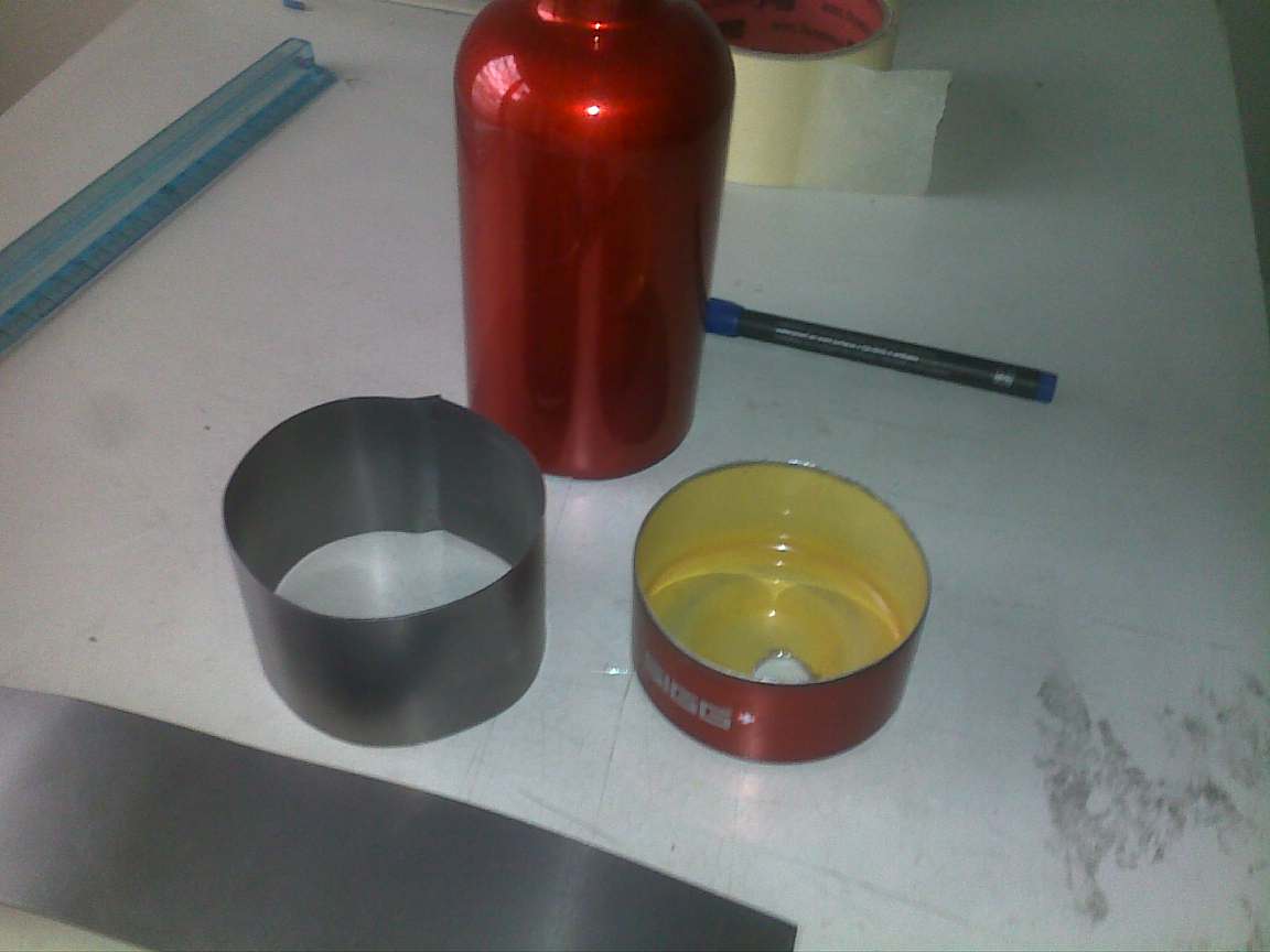

Inserito il - 22/12/2010 : 08:19:10  Mostra Profilo Invia a te5ta un Messaggio Privato  Rispondi Quotando

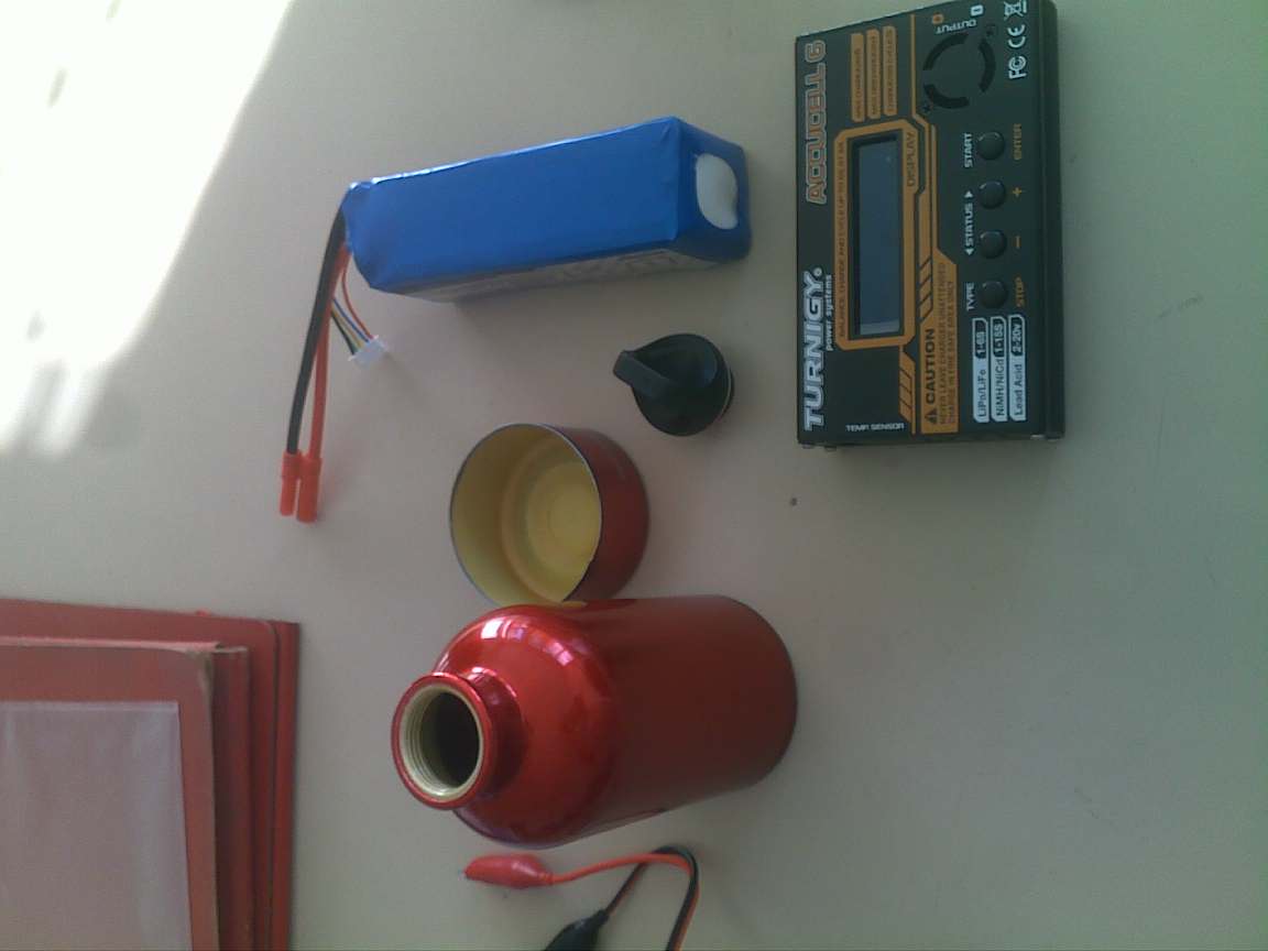

non mi sono piu fatto sentire ma i lavori avanzavano cmq...
tagliata la borraccia, ho preso un lamierino e l'ho sagomatoi per fare da congiunzione tra le due metà(tipo gli ovetti kinder)
58,27 KB
55,87 KB
64,73 KB

te5ta
515 Messaggi

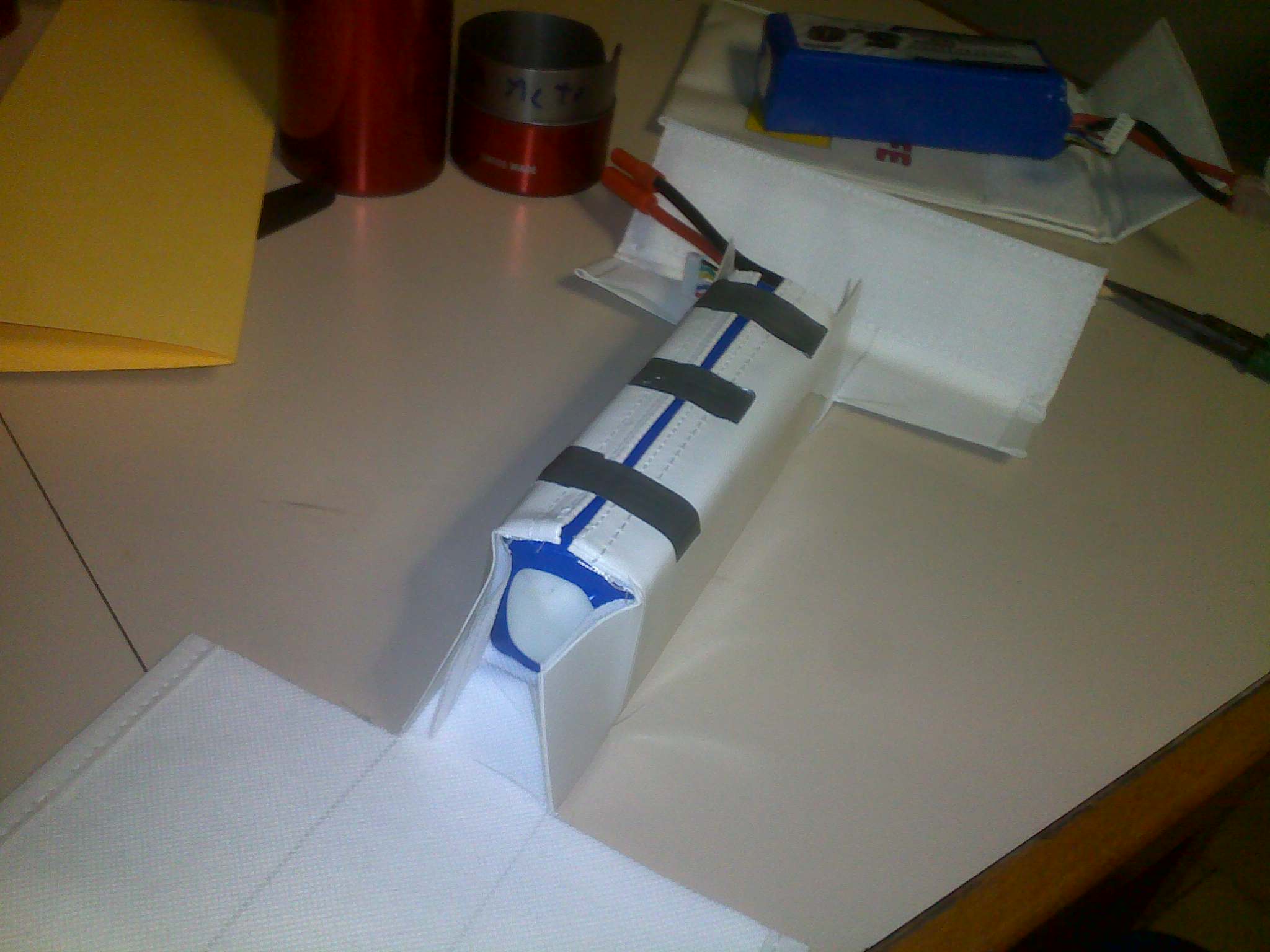

Inserito il - 23/12/2010 : 09:54:25  Mostra Profilo Invia a te5ta un Messaggio Privato  Rispondi Quotando

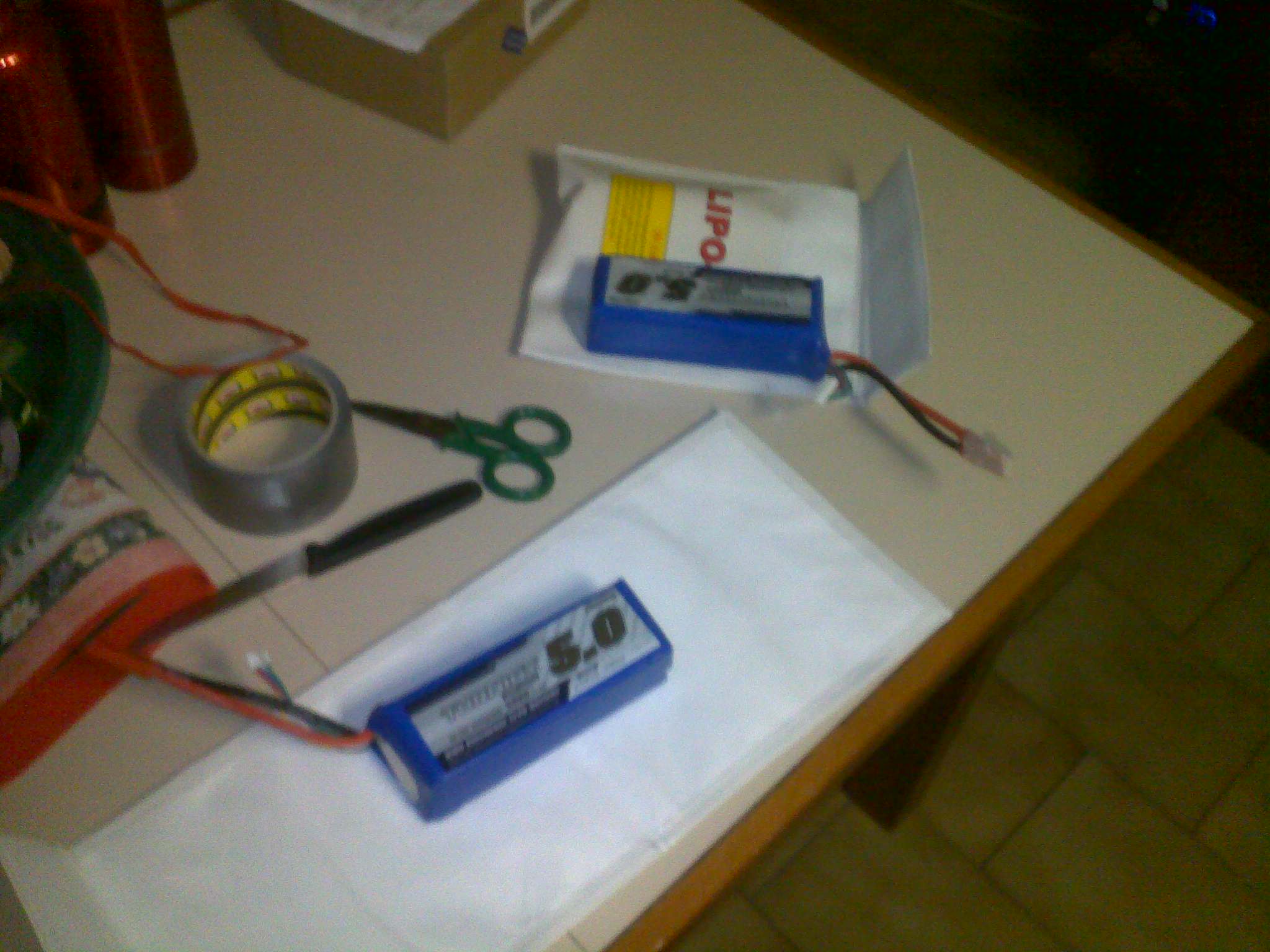

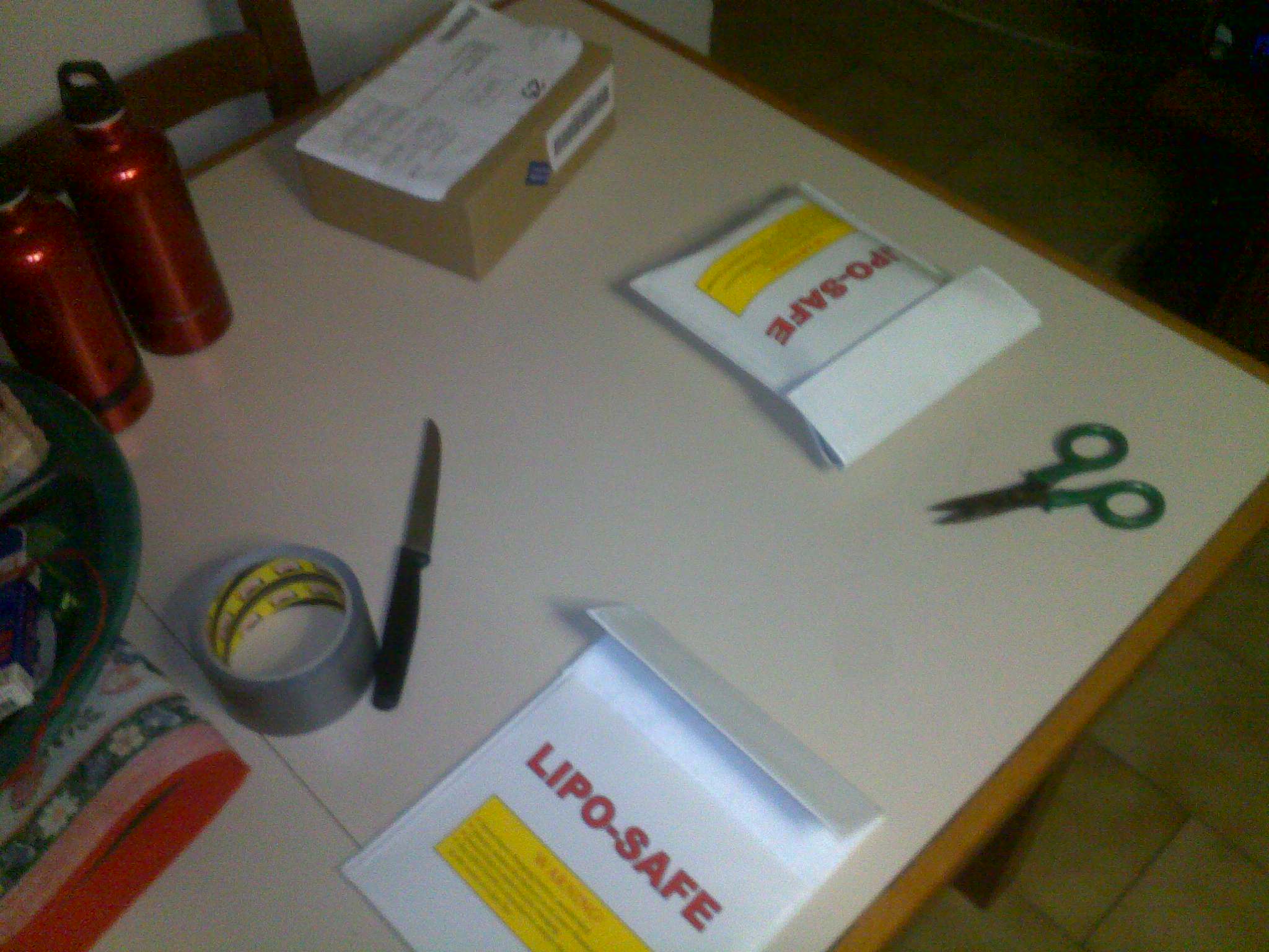

ecco gli updates....

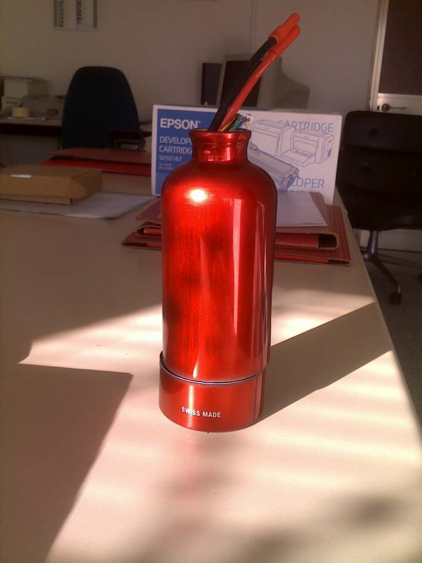

allora mi sono arrivati i sacchetti liposafe.
con mio grande rammarico nella borraccia non entrano perchè sono molto "duri e poco malleabili".
273,52 KB
da qui la decisione drastica. tagliare il lipo safe e "assemblarlo" sulla batteria..
224,36 KB
248,86 KB
164,18 KB
177,83 KB
285,93 KB
241,83 KB
è uscito veramente un bel lavoro. le borracce sono super belle e tutto sommato leggere(7 etti l'una circa)
ora devo procedere alla ricarica e finire la bici...

la prima ha finito la prima carica.. 20,8 V finale per una 5s. è giusto??

Inserito il - 23/12/2010 : 10:47:41  Mostra Profilo  Visita l'Homepage di ik Invia a ik un Messaggio Privato  Rispondi Quotando
Se conti di fare salti o salire su marciapiedi forse e' meglio ancorare le bottiglie con una fascetta di sicurezza, a me e' successo durante l'attraversamente di un passaggio a livello andando un po' piu' veloce, occhio!
Ps: magari con una cavo aggiuntivo, parallelo ai cavi di connessione, ancorato al telaio..
Anch'io ho l'accucell6, Anch'io ho delle 5s 5Ah (anch'io ho il bafanghino in via di montaggio...)
La carica delle celle per default l'accucell6 la fa a 21,0V. Io ho fatto la prima carica equilibrata. Il CB si è comportato cosi': A corrente costante (io ho caricato a 2,5A) fino al raggiungimento dei 21,0V. Poi a tensione costante, con progressivo decremento della corrente.
Se ti è andata cosi dovrebbe essere tutto a posto...
(non ho le batterie a portata di mano per fare una lettura di tensione ex post, ma credo che una caduta "fisiologica" di 200mV ci possa stare; magari ti faccio sapere)
Know your machine...
te5ta
515 Messaggi
Inserito il - 26/12/2010 : 10:49:40  Mostra Profilo Invia a te5ta un Messaggio Privato  Rispondi Quotando
se qualcuno che ne sa piu di me mi dice che la borraccia basta(è spessa 1 mm)a contenere l'esplosione e bastano i fori di "ventilazione" a evitare che essa esplorea per la troppa pressione, allora tolgo il safe bag dalle lipo e lo metto sui fori...cosi cè un miglior ricircolo termico...
penso anch'io che il safe bag che fodera la batteria non lascia raffreddare tanto le celle, ma sono celle da 30C e io le uno al massimo a 3/4C. ho provato e non si sono neanche scaldate.
lo stesso in carica a 3A...
diciamo che ho preferito andare sul tranquillo. foderando cosi le lipo, ok accresco la possibilita che si scaldino, la safebag e borraccia di alluminio(con sfoghi) non credo avranno problemi a trattenere la combustione...
(il safe bag è gia di per se un contenitore, cioè è fatto di fibra di kevlar esterna per trattenere le forze dell'esplosione e dentro è materiale ignifugo che smorza le fiamme)
aspetto notizie dai piu esperti in lipo...

Inserito il - 26/12/2010 : 12:37:15  Mostra Profilo Invia a imayoda un Messaggio Privato  Rispondi Quotando
diciamo che l'alluminio in generale non va molto d'accordo con le fiamme ad alta energia, tant'è che durante le saldature si praticano buchi di sfogo e aerazione nei tubi interessati.. se si accumulassero gas , sarebbe una situazione esplosiva
36629 Messaggi
Inserito il - 26/12/2010 : 13:38:54  Mostra Profilo Invia a Barba 49 un Messaggio Privato  Rispondi Quotando
Quoto Imayoda, specialmente se è alluminio al magnesio, metallo tra i più infiammabili, e se lo spessore è sottile...

Inserito il - 26/12/2010 : 22:21:45  Mostra Profilo Invia a te5ta un Messaggio Privato  Rispondi Quotando
si tengo tutto come ho messo...
gli sfoghi ci sono e sono verso il basso...
oggi ho finito di collegare tutto e ho fatto il primo giro.
la bici è leggerissima e veloce, ho solo il pas e raggiunge i 38 kmh con uno sforzo irrisorio. quando migliora il meteo, vedo quanta strada ci faccio con 5ah...
