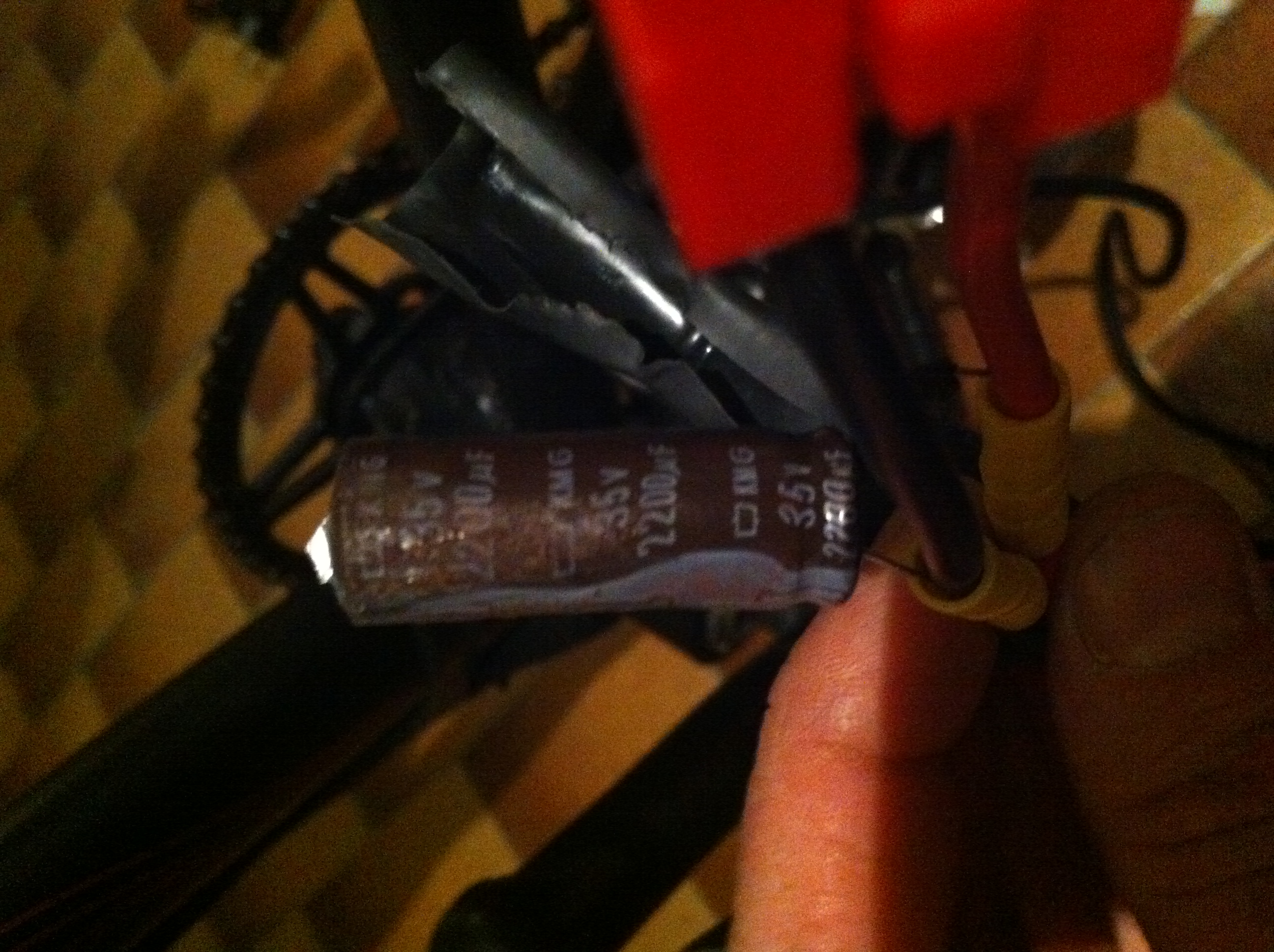

Ciao Barba grazie per la risposta questo è quello che ho trovato rotto con tutto liquido di fuori.....puo dipendere dalla sua rottura o mi devo mettere l anima in pace?
Ciao e grazie
1659,44 KB
Inserito il - 15/01/2011 : 19:40:25  Mostra Profilo  Visita l'Homepage di Daniele Consolini Invia a Daniele Consolini un Messaggio Privato  Rispondi Quotando
Quello non è un diodo ma un condensatore.
Il bello dei condensatori è che c'è scritto tutto sul componente!
Smontalo e portalo in un negozio di elettronica chiedendo il ricambio.
Spero non ci siano altre cose danneggiate, infatti per fare esplodere un condensatore, bisogna polarizzarlo al contrario e quindi scambiare il + con il - della batteria.
Puoi rimuovere il componente e vedere se riparte il sistema, il ruolo dei condensatori di filtro
primari è solo quello di ammorbidire certi spike di corrente richiesti alla batteria,
quindi la centralina deve funzionare anche senza di lui, anche se ti sconsiglio di andare in giro senza.

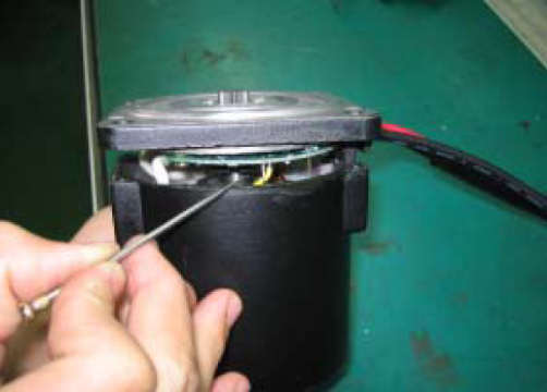

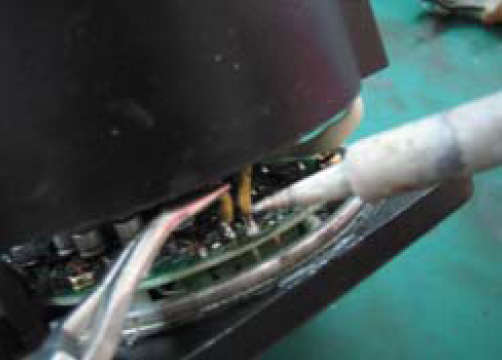

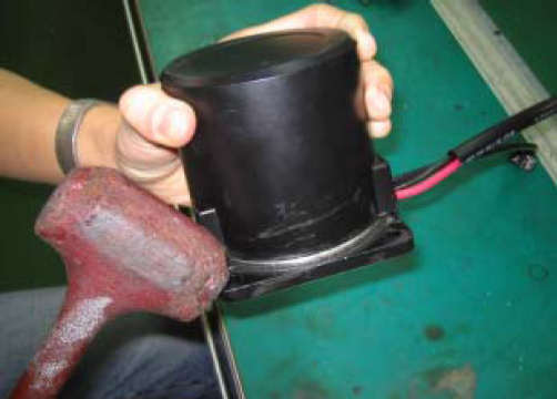

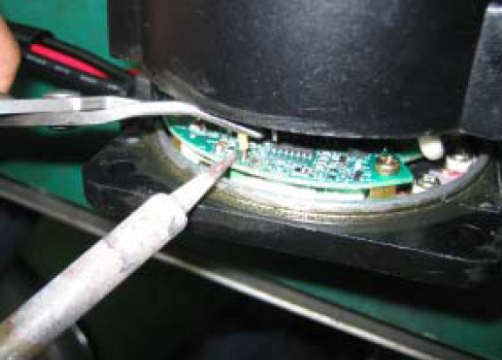

Inserito il - 16/01/2011 : 02:09:59  Mostra Profilo Invia a Dasti un Messaggio Privato  Rispondi Quotando
Ecco la procedura per smontare il motore ed arrivare alla centralina interna.

Inserito il - 16/01/2011 : 02:46:28  Mostra Profilo Invia a imayoda un Messaggio Privato  Rispondi Quotando
scusate ma quel condensatore è inserito lungo i cavi e conficcato dentro i connettori?!?!?! o sembra a me??

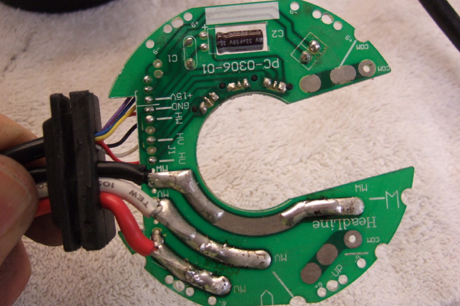

Inserito il - 16/01/2011 : 19:47:05  Mostra Profilo Invia a qsette un Messaggio Privato  Rispondi Quotando
inserisco le foto del cavetto con condensatore e di quello che ho trovato aprendo il motore....non riesco a vedere nulla di anomalo
Saluti e grazie per l aiuto

Se prima di smontare il motore hai fatto il tentativo senza condensatore, l'unica cosa che posso consigliarTi è di chiedere a "Paco" all'indirizzo E-mail sales@cyclone- tw.com.
Personalmente cambierei l'intera scheda però magari i più esperti di elettronica sapranno darTi dei buoni consigli. Mi spiace ma le mie conoscenze arrivano fino a qui.

Inserito il - 16/01/2011 : 20:49:09  Mostra Profilo Invia a Dasti un Messaggio Privato  Rispondi Quotando
Allora direi che è la centralina; scrivi a Paco spiegando tutta la vicenda.
Temo che Ti dirà di cambiare la scheda.
Inserito il - 16/01/2011 : 21:06:26  Mostra Profilo  Visita l'Homepage di Daniele Consolini Invia a Daniele Consolini un Messaggio Privato  Rispondi Quotando
Tutte le nostre centraline non hanno protezione da inversione di polarità.
Prciò se hai scambiato il + con il -, allora hai bruciato la centralina.
