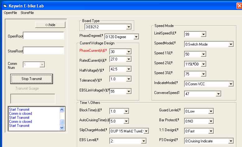

ho già provato
70,06 KB

Ma hai la centralina nuova con il processore quadrato?
RH 205 HT

f-xc846
Inserito il - 28/01/2011 : 13:03:08  Mostra Profilo  Visita l'Homepage di Daniele Consolini Invia a Daniele Consolini un Messaggio Privato  Rispondi Quotando
Strano che vada a 3V la TTL. Forse ci sono problemi di comunicazione?
Adesso ho terrore, visto che vorrei anche io riprogrammarla!
Non ho capito bene Speed2% che valore ha.
Sicuro che la board sia quella giusta?

speed2 è 115%

Hai scelto dal menù a tendina a sinistra la "com" giusta? ( la trovi andando in gestione risorse del computer e vedere su che com è inserita la sceda ttl)
Poi in alto (board type) hai scelto il codice giusto della tua centralina? (il codice lo leggi stampigliato a lato del circuito della centralina)
Il connettore della centralina te lo sei fatto tu o è già pronto? A volte succede che il tx e rx siano invertiti (a me è capitato che nelle istruzioni l'info non era esatta e ho invertito i 2 pin e ha funzionato)
Poi ti consiglio di attaccare i 5v un attimo prima di lanciare la trasmissione....e non dopo averla lanciata, altrimenti il chip infineon non è alimentato e non accetta nessun input.
Saluti
