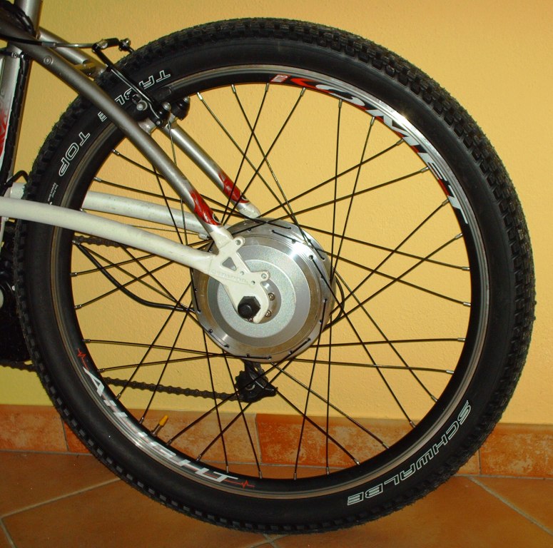

Invece qui una foto del Bpm raggiato in quarta, con raggi da 2mm che usano per ruote per bici da DH...
166,39 KB

@MilleMiglia: Come puoi notare anche dalla foto che hai postato, i raggi si innestano nel cerchio forzando i nipples e facendoli lavorare con un angolo troppo elevato rispetto ai fori.
Per poter raggiare in 3° o in 4° occorre trovare dei cerchi che abbiano i fori fortemente orientati, come accadeva nelle vecchie motociclette con grossi freni a tamburo, altrimenti il cerchio si deteriora velocemente e si formano delle piccole crepe accanto ad ogni foro.
In pratica hai migliorato la situazione delle flange del motore, che avendo i raggi più inclinati lavorano con molto più materiale nel senso della trazione, hai migliorato l'assorbimento delle asperità del terreno da parte dei raggi ma hai molto peggiorato la vita del cerchio e dei raggi stessi, che specialmente nel punto di innesto nei nipples sono soggetti a spezzarsi. Se li guardi bene ti rendi conto della sofferenza meccanica, è palese...

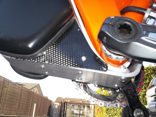

Kamel
283 Messaggi
Inserito il - 05/01/2012 : 15:07:54  Mostra Profilo Invia a Kamel un Messaggio Privato  Rispondi Quotando
Domani seconda prova sul campo, vado a cercarmi qualche rogna così vediamo se regge.....
Le "carenine" le ho fatte partendo da uno stampo in legno e usando della resina poliestere che poi ho ricoperto di stucco da carrozzeria, carteggiato con olio di gomito, passata di primer e verniciatura (a bomboletta). Potevo fare di meglio ma per un pezzo solo non valeva la pena di fare uno stampo vero o proprio.
Qui c'è un dettaglio visto dal basso

Io sono un sostenitore della raggiatura in quarta. In effetti i raggi sono storiti, ma nei 1000km fatti con il mio BPM non ho avuto raggi mollati o stirature di sorta, forse anche complice anche il cerchio da DH tripla camera e rinforzato con rivetti in acciaio.
Di cerchi con BPM500 raggiati in quarta ce ne sono tantissimi in giro, e sinora nessuno ha avuto problemi.
La raggiatura in seconda io sulle mie bici non la voglio più vedere. Ne ho avuti troppi di problemi.
Però prima di farsi paranoie, basta vedere se si mollano i raggi. Se succede, basta valutare l'effettiva qualità dei cerchi e dei raggi.
Se il BPM te lo ha raggiato Alcedo, non credo avrai problemi.
