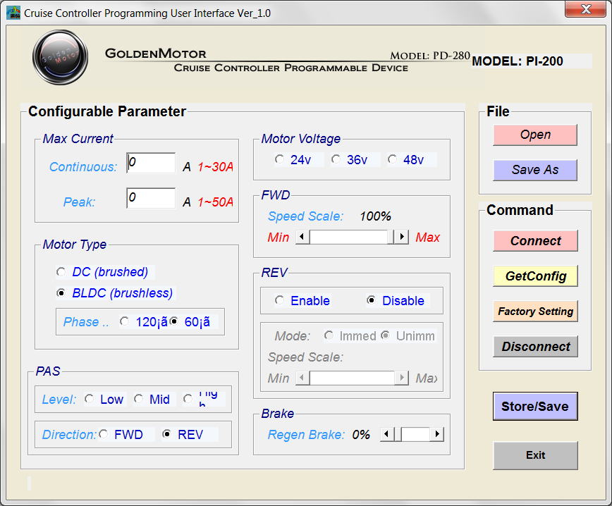

Inserito il - 30/03/2012 : 23:00:58  Mostra Profilo Invia a Geobike Assistenza un Messaggio Privato  Rispondi Quotando
Ciao Barba, in effetti sembra che le nuove centraline siano meno potenti delle vecchie (non programmabili), ma sembra che si possano migliorare con una piccola modifica.
Per quanto riguarda la programmazione per rendere il kit legale penso proprio che si possa fare.

Purtroppo con queste centraline per cambiare la programmazione bisogna collegarsi con il P.C. qundi niente doppia programmazione, e comunque qualsiasi pulsante o altro che cambi le impostazioni della bici renderebbe comunque la bici illegale.

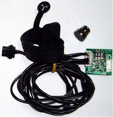

Inserito il - 31/03/2012 : 20:41:05  Mostra Profilo Invia a Dasti un Messaggio Privato  Rispondi Quotando
Qwert ha scritto:
Col cyclone non puoi renderla legale con quel controllo poichè la velocità non dipende solo dai giri del motore ma da che rapporto è inserito. Credo che ti ci voglia un pas cyclone.. :)
No, non è il P.A.S a legalizzare la velocità del Cyclone ma lo "Speed limiter"; praticamente un tachimetro che fa staccare il motore alla velocità stabilita, in base alla dimensione delle ruote.

Inserito il - 03/04/2012 : 21:33:30  Mostra Profilo Invia a Dasti un Messaggio Privato  Rispondi Quotando
In che senso interporre? Non Ti fare ingannare dalla presenza di un connettore sul circuito stampato, non serve a collegarci il P.A.S. ma per la sua programmazione.
Con la centralina interna originale del Cyclone lo "speed limiter" si collega allo stesso spinotto del P.A.S. e degli switch dei freni, eventualmente collegandoli in parallelo.

A ok perfetto dasti! mi hai chiarito per bene ora(mi confondeva le idee proprio il connettore sulla schedina)! Dunque nel pacchetto c'è pas + speed limiter.Il pas funziona come sempre collegato alla centralina mentre lo speed limiter interviene semplicemente sui freni elettronici per far staccare il motore oltrepassato i 25Km/h.Penso di aver capito...
Frera 18000Km
Pieghevole 4000km
tandem 8000km
Inserito il - 04/04/2012 : 14:38:56  Mostra Profilo Invia a Dasti un Messaggio Privato  Rispondi Quotando
Si, lo speed limiter agisce sulle stesse connessioni dei freni, come del resto fa anche il P.A.S, usando la centralina interna originale Cyclone; dovrebbe mettere a massa il cavo del segnale in entrata alla centralina come fanno gli switch dei freni essendo questi di tipo "brake-low".

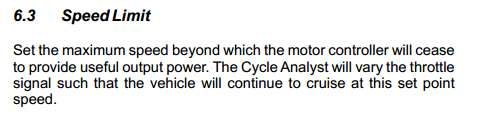

Pensando mi è venuta un'idea...Con il cycle analist è possibile limitare la corrente erogata al volo?ossia se decido in viaggio di limitare la corrente a 8 A posso farlo? posso anche limitare la velocità?
Frera 18000Km
Pieghevole 4000km
tandem 8000km
Inserito il - 05/04/2012 : 15:31:17  Mostra Profilo Invia a Dasti un Messaggio Privato  Rispondi Quotando
Si, certo Iddimus:
http://www.ebikes.ca/drainbrain/CA_Large_V223_Web.pdf
Resta però il problema costituito dal fatto che essendo la limitazione di velocità settabile dai pulsanti di comando dello strumentino, questo non è sufficiente a rendere legale al 100% la bicicletta.
