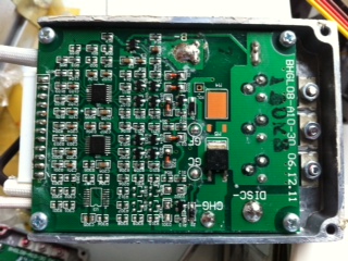

Salve a tutti, mi chiamo Marco e sto cercando di costruirmi la mia prima Bipa con budget molto limitato.
Ho una vecchia Coolthings con cui fare degli esperimenti e la prima cosa che volevo fare è mettergli una batteria al litio.
Ho recuperato 2 batterie non funzionanti rispettivamente da 36v e 24v.
Nella prima ho trovato un elemento rotto mentre gli altri sono tutti intorno ai 4 volt, nella seconda gli elementi sono tutti buoni e forse è rotto il BMS.
Vorrei chiedervi un aiuto per il recupero perché ci sono alcune cose che non mi sono chiare.

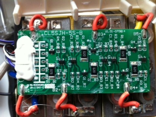

Vi allego 2 foto, un circuito è il BMS, l'altro non ho capito a cosa serve (che sia un LVC?).
I BMS sono uguale per entrambe le batterie (24 e 36), si devono programmare per funzionare con un numero di celle diverse o basta collegare il numero di celle che servono?
Il secondo circuito è collegato ai + delle celle ed i fili che escono vanno al BMS, a cosa serve?
Una volta sostituita la cella rotta nel pacco a 36v, posso usare il carichino da 36v della Coolthings per batterie al piombo per caricarla?

Purtroppo non ho esperienza di quei BMS che probabilmente sono da programmare.
L'unica possibile soluzione adottabile è quella di prendere un BMS nuovo di sicura funzionalità specifico per il pacco che vuoi realizzare.

Purtroppo sono BMS "proprietari", devi rivolgerti all'azienda che produce la bici in questione oppure acquistarne uno nuovo in rete e montarlo.
Riguardo alla ricarica della batteria al Litio da 36V con il caricatore nato per il piombo le cose sono controverese, a me chi assembla le batterie ha sempre detto che occorre una piccola modifica per adattarli ma non so quale.
Comunque l'importante è che la tensione misurata a vuoto non superi i 4,2V ad elemento, quindi se la batteria è formata da 10 elementi i 42V.

quello della prima foto è un mezzo bms nel senso che assolve solo alla funzione di controllo carica e scarica e solitamente opera assieme al circuito della seconda foto che è un V-clamp di piccola potenza che si occupa del bilanciamento in carica, ma tale circuito non comunica con la scheda principale (almeno in quelli che mi sono capitati fra le mani) per cui si tratta di una accoppiata poco funzionale.
Come ti hanno consigliato meglio che sostituisci il tutto con un bms nuovo che funzionerà sicuramente meglio.
