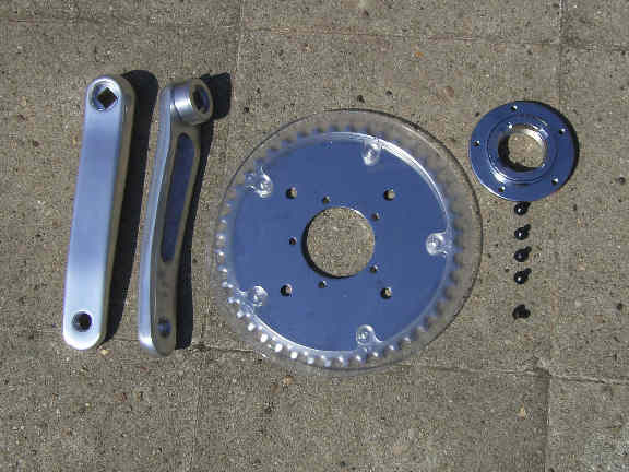

Ragazzi dopo svariati mesi sono finalmente all'opera con il cyclone.Tuttavia nutro alcuni dubbi sul montaggio della corona 48T.Infatti la corona è filettata e quindi va avvitata sulla calotta del movimento centrale.Tuttavia la calotta ha la filettatura non abbastanza lunga per andare a riempire quella del telaio della bici e contemporaneamente quella della ruota libera cyclone!Risultato ho utilizzato per metà la lunghezza della calotta avvitandola nel telaio e per l'altra metà per avvitarla sulla ruota libera cyclone.Il prblema è che quando vado a utilizzare la chiave per stringere la calotta la calotta si avvita sul telaio e contemporanemente si svita dalla ruota libera del cyclone ,andando a diminuire la porzione di filettatura su cui monta la ruota libera.Inoltre non riesco a mantenere fermo il " controdado" che fa parte della ruota libera per bloccare il tutto, poichè questo non ha incavi o altro che permettono di tenerlo fermo.
ecco una foto del risultato avuto.

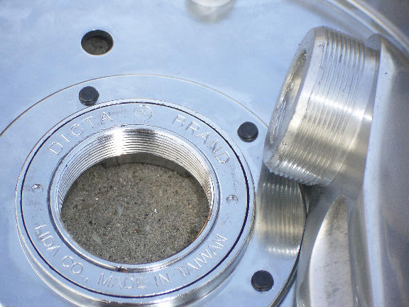

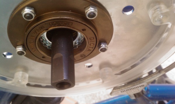

Inserito il - 06/05/2012 : 16:55:31  Mostra Profilo Invia a Dasti un Messaggio Privato  Rispondi Quotando
Guarda che la filettatura presente sulla ruota libera della corona serve per avvitarci l'apposita pedivella non per avvitare la corona al movimento centrale. Ecco un breve estratto della guida che feci a suo tempo su come montare il Cyclone "1 chainwheel"
Dasti ha scritto:
(...) assembliamo la nuova corona dotata di ruota libera, che serve ad impedire che i pedali girino trascinati dal motore.
La pedivella di destra è filettata e si avvita a mano sulla ruota libera che viene stretta alla corona tramite 5 viti a brugola.
E' la pedivella che fa da interfaccia tra ruota libera e movimento centrale.
36682 Messaggi
Inserito il - 06/05/2012 : 22:11:07  Mostra Profilo Invia a Barba 49 un Messaggio Privato  Rispondi Quotando
Quoto Dasti, la pedivella destra va avvitata entro la ruota libera che porta la corona, cosa c'entra il movimento centrale???

Inserito il - 06/05/2012 : 22:42:06  Mostra Profilo Invia a iddimus un Messaggio Privato  Rispondi Quotando
grazie mille dasti!
Orav i spiego...ho ordinato 2 kit cyclone dunque 4 pedivelle di cui 2 filettale mentre le altre due normali.Scendendo a montare tutto preso 2 pedivelle identiche che erano quelle non filettate,di cui una del primo kit e un'altra del secondo.Difatti la prima cosa che ho fatto appena montato il movimento centrale ho cercato la filettatura sulla pedivella ma non l'ho trovata dunque disperato ho trovato la "soluzione" del movimento centrale...ovviamente nel dubbio ho chiesto a voi più esperti...
Dunque è stato una mia distrazione...In ogni caso nn temete che non avevo intenzione di mettere il tutto in moto finchè non fossi stato sicuro di cio' (la cosa mi puzzava)

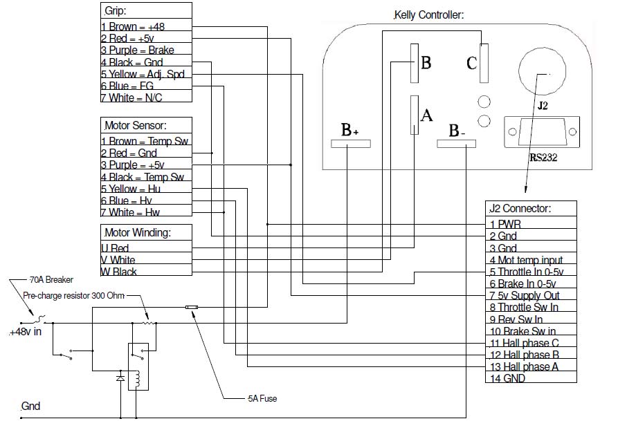

@dasti: mi sapresti dare qualche info in più sulla disposizione dei fili di controllo per il motore? (connettore nero)
Devo connettere la centralina golden motomr al cyclone ma non conosco la disposizione dei fili

Inserito il - 07/05/2012 : 16:18:20  Mostra Profilo Invia a Dasti un Messaggio Privato  Rispondi Quotando
aspes ha scritto:
(...) scusa Barba49 , ma che differenza c'è fra il Cyclone USA e quello Taiwan?
Nessuna differenza Cyclone USA è un rivenditore di Cyclone Taiwan e i modelli sono gli stessi.
In alcuni casi qualche rivenditore ha modelli leggermente differenti.
Ti conviene chiedere a Ecopolis info@ecopolis-italia.com o a Paco di Cyclone Taiwan sales@cyclone-e-bikes.com

Inserito il - 08/05/2012 : 08:08:04  Mostra Profilo Invia a iddimus un Messaggio Privato  Rispondi Quotando
Grazie Dasti...ho contattato Paco ...Avevo intenzione di contattare SuperZ ma è da tempo che non lo vedo sul forum dunque penso non sia più attivo...Lui infatti utilizzo' una kelly con il cyclone.

Spero possa servire a qualcuno...posto il diagramma che mi ha inviato Paco

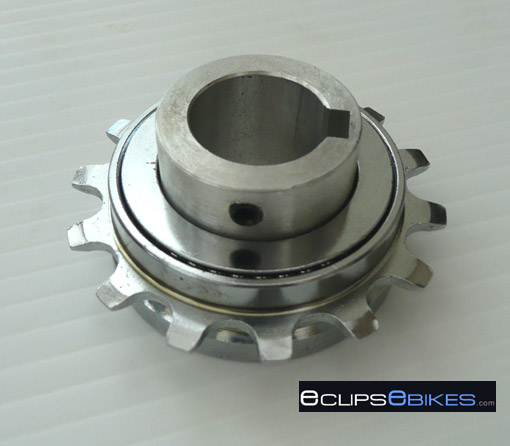

Inserito il - 11/05/2012 : 10:22:14  Mostra Profilo Invia a Dasti un Messaggio Privato  Rispondi Quotando
iddimus ha scritto:
Devo essere sincero non sapevo nemmeno ci fossero 2 tipi di cyclone.Pensavo che tutti girassero allo stesso modo e all'inverso all'occorrenza semplicemente invertendo le fasi.Loro mi hanno mandato questo senza dirmi altro.Al momento dell'ordine ho chiesto un one chainwheel.
In effetti per il modello con la centralina esterna per invertire in senso di rotazione da CW a CCW basta invertire le fasi ma c'è il problema della "freewheel" che viene venduta montata sul suo supporto all'incontrario.
CW
CCW
iddimus
1120 Messaggi
Inserito il - 11/05/2012 : 10:48:40  Mostra Profilo Invia a iddimus un Messaggio Privato  Rispondi Quotando
Si difatti nella seconda configurazione mi sono trovato in difficoltà e ho optato per la prima ossia con la catena che passa dal basso della freewheel per poi salire...
Frera 18000Km
Pieghevole 4000km
tandem 8000km
Inserito il - 11/05/2012 : 10:57:44  Mostra Profilo Invia a Dasti un Messaggio Privato  Rispondi Quotando
Comunque Te avevi la "freewheel" per la configurazione CW

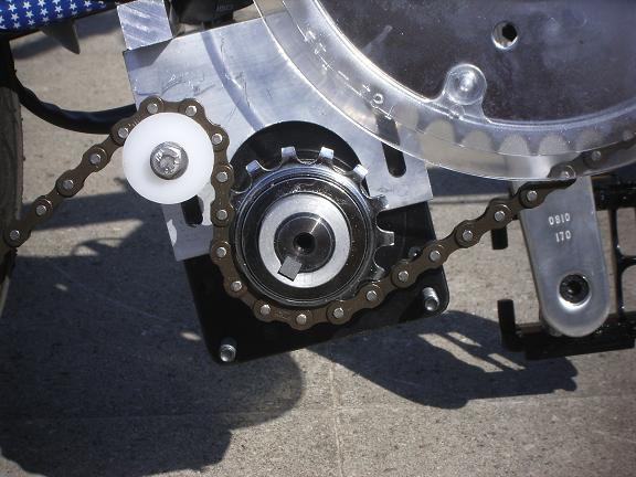

Anch'io avevo montato il cyclone così:
74,17 KB
Tutto bene; ho poi provato a eliminare la puleggia bianca; diminuiscono i denti di presa catena-pignone, ma tutto funziona ancora perfettamente con il vantaggio di minori attriti.

@pardus: avevo pensato di eliminare il rocchetto bianco ma avevo paura che uscisse la catena...Ti è mai accaduto?

Inserito il - 11/05/2012 : 11:05:13  Mostra Profilo Invia a pardus un Messaggio Privato  Rispondi Quotando
No, anzi sento la catena scorrere meglio; basta che il pignone sia ben allineato con la corona. Comunque è cosa semplice e reversibile provare.

Bene, allineamento e lubrificazione sono molto curati, quindi posso stare tranquillo; in ogni caso è in vendita il pignone per un'eventuale sostituzione:
40,49 KB
Per essere pronti a tutto vorrei però sapere se per togliere il pignone vecchio occorre un apposito estrattore o basta qualche colpo di martello.Grazie.
36682 Messaggi
Inserito il - 14/05/2012 : 09:43:31  Mostra Profilo Invia a Barba 49 un Messaggio Privato  Rispondi Quotando
Per togliere il pignone dall'asse devi vedere se sono presenti dei grani di fissaggio, (quello nero nella foto) toglierli e poi usare un normale estrattore reperibile presso qualunque meccanico auto-moto.
