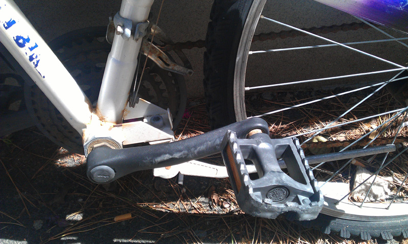

Volevo montare un motore centrale al posto del cavalletto a questo telaio in acciaio, ma le difficoltà tecniche ed estetiche mi hanno costretto a rinunciare: ho ordinato il "classico" BPM 36v 500W HT Sensored.
Ho anche cominciato -e quasi finito- il reperimento pezzi da sostituire nella MTB. Ho acquistato su un sito francese una guarnitura SHIMANO TRIPLE 105 175 30X42X52 FC-5505, per poter avere assistenza dei pedali anche a discrete velocità. Quindi ho bisogno di sapere alcune cose:
1) il deragliatore che debbo comprare deve essere specifico per questa guarnitura o va bene qualsiasi deragliatore triplo (penserei ad un Deore XT come il cambio posteriore).
2) che movimento centrale debbo comprare per questa guarnitura adatto al telaio che ho???? Calotte Shimano Corsa 105 ITA !!???!! va bene per il mio telaio???
Ringrazio anticipatamente chi potrà o vorrà rispondermi. ciao.

La gurnitura è arrivata ed ha 8 dentini/scanalature su cui innestare il movimento centrale; nè quadro nè chiavetta(ovviamente). Quindi mi serve un M.C. con perno 8dentini/scanalature (scusate ma non so come si chiama) e che sia giusto per l'alloggiamento del telaio.... sai aiutarmi???
L'altro problema è il deragliatore per guarnitura tripla 30/42/52; la distanza tra le corone è la stessa della tripla che ho nella MTB Full, ma non so se occorre un deragliatore particolare visto il salto da 30 a 52 denti. Ciao, grazie

Non ho presente il tuo telaio, ma dalla foto non sembra avere i foderi bassi del carro posteriore, nel qual caso il montaggio di una guarnitura da 52 presenterebbe il problema di toccare il fodero stesso.
Hai bisogno quindi di un MC Ita se la larghezza della scatola è di 70 mm, con diametro della filettatura di 36 mm, mentre un MC Bsa avrà misure 68 x 34,6 oppure 73 x 34,6.
La lunghezza del perno, considerata la corona da 52 e lo spostamento causato dal motore dovrà essere almeno 122/123 mm.
Da qualche anno poi hanno preso piede MC a calotta e press fit tali da rendere impossibile il montaggio di vecchie guarniture come quella che hai preso tu e, a dire il vero, prima di acquistarne sarebbe stato meglio indagare bene con che tipo di movimento si sposa, se quel movimento è compatibile col telaio che hai e con la linea di catena che vuoi ottenere.
Se hai bisogno di MC Octalink dovrei averne un paio in cantina, semmai verifica le misure che ti servono.

Come hai notato, non ho foderi bassi quindi non dovrei aver problemi di sfregamento. La scatola misura 70mm, quindi dovrebbe essere ITA da 36mm. Se hai MC Octalink ITA comn perno lungo, non ho nessun problema ad acquistarlo usato da te (risparmiare qualche lira è sempre utile) quindi fammi sapere in MP (o con Skype se lo usi).

ti ringrazio per la segnalazione, ma come puoi vedere sulla foto iniziale, il telaio su cui monterò la guarnitura non ha foderi bassi.
il mio problema è invece trovare il giusto movimento centrale che si adatti al telaio e alla guarnitura acquistata: tu che M.C. hai messo???
