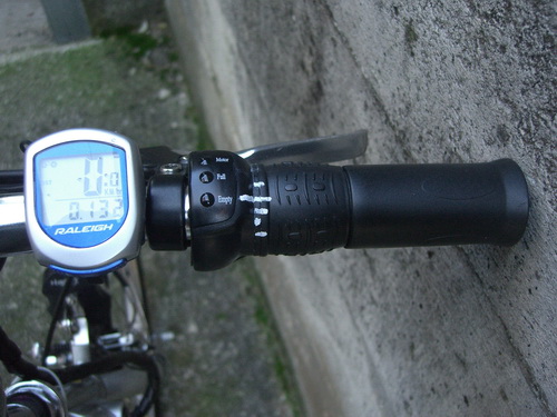

Inserito il - 18/02/2014 : 19:44:35  Mostra Profilo Invia a pixbuster un Messaggio Privato  Rispondi Quotando
Ecocar, io uso il manettino a "semimanopola" (cioè come il cambio revoshift) e ho premuto la parte fissa della manopola contro la parte rotante in modo che non ci sia più autoritorno (anche se mi gratto ... il naso)
Ho anche fatto dei segnetti per avere un riferimento della posizione giusta
Ma se appena mi serve più spinta o se al contrario ne voglio subito meno, mi basta un gesto del polso

Inserito il - 18/02/2014 : 20:29:04  Mostra Profilo Invia a ecocar un Messaggio Privato  Rispondi Quotando
113,96 KB
Bloccando il ritorno automatico del manettino è tutto più semplice: praticamente fa il lavoro dell' interruttore a vari livelli di assistenza, ma con infinite regolazioni.
Comunque il problema principale è che sono tirchio... volevo risparmiarmi i 20 euro del gas legalizer
