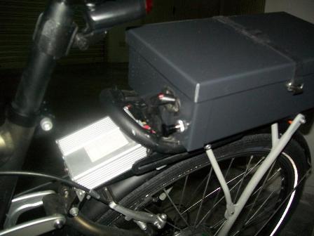

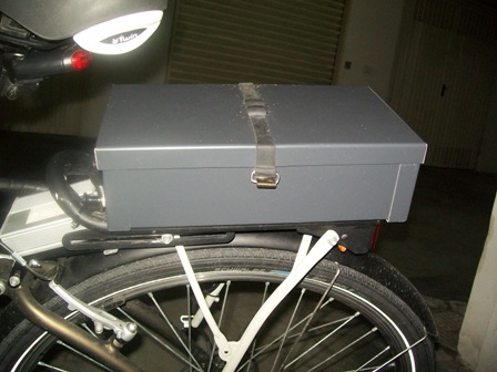

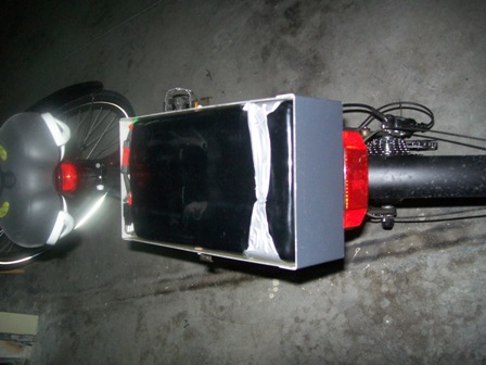

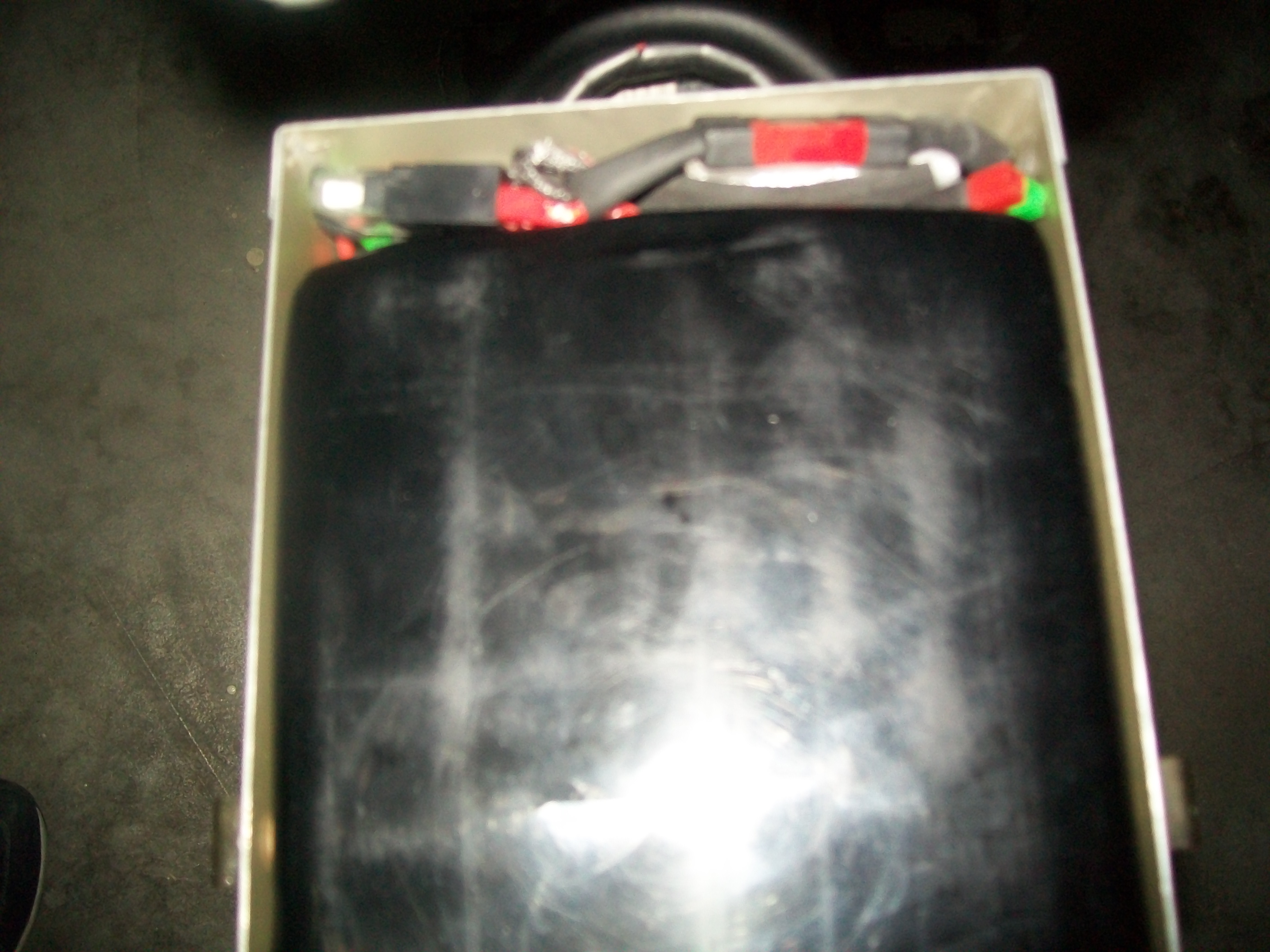

ecco cosa ho costruito in compagnia di un mio amico.
Per l'occasione ho mantato anche l'interruttore a pomello in modo da non staccare ogni volta il cavetto di alimentazione.
allego qualche foto .
A voi il giudizio.[:)

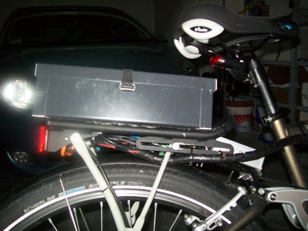

lello33
378 Messaggi
Inserito il - 04/06/2011 : 20:40:35  Mostra Profilo Invia a lello33 un Messaggio Privato  Rispondi Quotando
1592,08 KB
57,81 KB
lello33
378 Messaggi
Inserito il - 04/06/2011 : 20:47:14  Mostra Profilo Invia a lello33 un Messaggio Privato  Rispondi Quotando
ops ridimensionata
53,58 KB

Inserito il - 04/06/2011 : 20:47:47  Mostra Profilo Invia a Barba 49 un Messaggio Privato  Rispondi Quotando
Ottima realizzazione, l'unico dubbio riguarda l'interruttore che hai inserito: Sei sicuro che regga 17A?

36682 Messaggi
Inserito il - 04/06/2011 : 21:51:00  Mostra Profilo Invia a Barba 49 un Messaggio Privato  Rispondi Quotando
Il problema è è fatto per lavorare a 12V, la minima resistenza interna che ha potrebbe farlo scaldare a 58V... Tienilo d'occhio!
