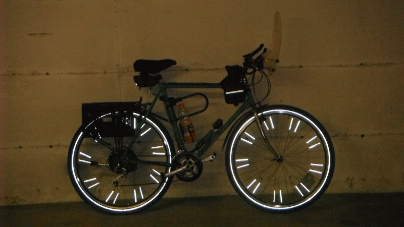

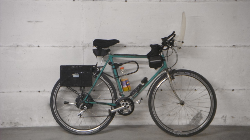

Dopo aver letto questo post su ilCicloviaggiatore
http://www.ilcicloviaggiatore.it/forum/viewtopic.php?f=31&t=3248&hilit=cupolino ho pensato di dotare la mia bipa di un cupolino.

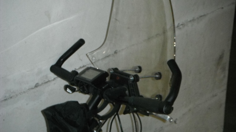

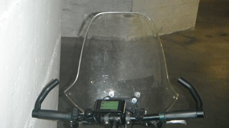

Per l'attacco con sgancio rapido ho utilizzato uno di quei cestini che vendono da OBI, il cupolino invece è un avanzo di una BMW F650 del 1997.
Per fissare il cupolino all'attacco ho utilizzato della barra filettata inox, la filettatora mi consente di regolare l'inclinazione.
In tutti i punti a contatto col plexiglass ho messo delle rondella di gomma tenute in pressione da rondelle inox.
Il cupolino è molto stabile ed efficente, dopo il primo test di 60km mi sembra di aver guadagnato un rapporto viaggiando a 25kmh. Per esmpio prima in assistenza 2 non potevo utilizzare il rapporto più piccolo dietro, solo il penultimo altrimenti si disattavava l'assistenza. Col cupolino invece posso utilizzare anche il più piccolo con una pedalata più comoda.
Ecco qualche foto:
122,14 KB
119,42 KB
116,87 KB
118,1 KB
105,68 KB

bel lavoro,l'ho realizzato simile 2 anni fa ma dopo la prova su strada non mi ha convinto,miglioramento aerodinamico insignificante e fastidiosi vortici alla testa.
Modificai un cupolino universale per moto naked,per gli attacchi feci dei collegamenti alla buona in previsione del test.
Foto non ne ho,ma se vuoi posso inviarle successivamente.
