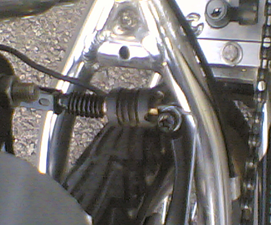

vedi questo sistema qui
http://www.jobike.it/Public/data/Dasti/200891717467_fanale02.jpg
io lo uso sulla mi amuscolare per accendere le luci dello stop
la foto si riferisce ad un altra bici.

quella realizzazione è piuttosto simile allo switch in vendita sul sito francese...
magari posso adattarlo con una molla e un supporto, in modo che il movimento del cavo apra e chiuda il circuito...

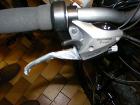

http://img696.imageshack.us/img696/5288/cambio0.jpg
io ho fatto cosi!!
RH 205 HT
GianniTurbo
1898 Messaggi
Inserito il - 02/11/2010 : 19:20:55  Mostra Profilo  Visita l'Homepage di GianniTurbo Invia a GianniTurbo un Messaggio Privato  Rispondi Quotando
non è che si capisce molto...
mineblu
975 Messaggi
Inserito il - 02/11/2010 : 20:13:32  Mostra Profilo Invia a mineblu un Messaggio Privato  Rispondi Quotando
in pratica dai comandi originali ho tolto la leva freno!
E ci ho affiancato la leva con il switch

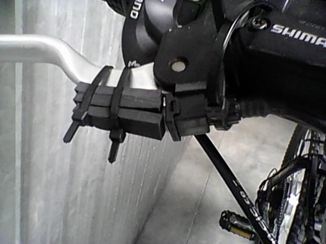

Iacomino
1003 Messaggi

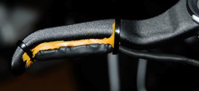

Inserito il - 03/11/2010 : 08:00:51  Mostra Profilo Invia a Iacomino un Messaggio Privato  Rispondi Quotando

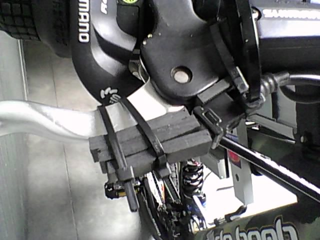

Sulla mia (che ha comando idraulico) ho bloccato una striscia di gomma contro le leve con due fascette in nylon e ho bloccato gli switch contro il pompante con un'altra fascetta e uno straticello di gomma. A dispetto di quanto è grezza la soluzione, funziona. Se riesco posto una foto... forse nel mezzogiorno.

Iacomino
1003 Messaggi
Inserito il - 03/11/2010 : 12:36:51  Mostra Profilo Invia a Iacomino un Messaggio Privato  Rispondi Quotando
Ecco le foto:
77,91 KB
85,87 KB
Qualcuno mi assista.
(La pedalata)
GianniTurbo
1898 Messaggi
Inserito il - 03/11/2010 : 12:39:52  Mostra Profilo  Visita l'Homepage di GianniTurbo Invia a GianniTurbo un Messaggio Privato  Rispondi Quotando
esteticamente discutibile

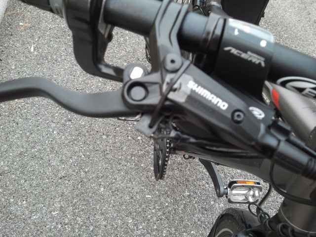

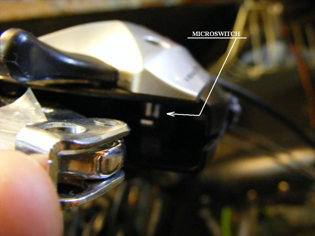

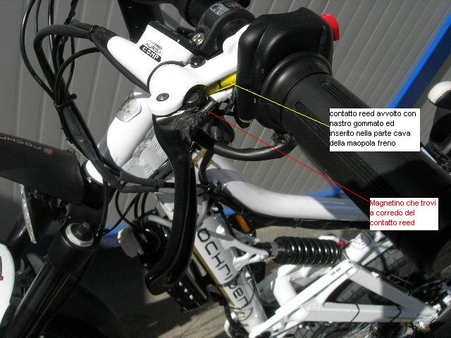

Inserito il - 03/11/2010 : 18:59:16  Mostra Profilo Invia a archypit un Messaggio Privato  Rispondi Quotando

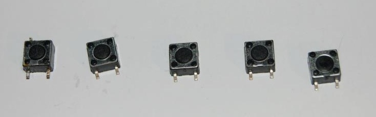

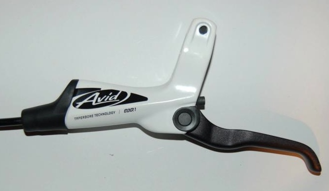

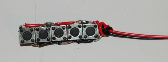

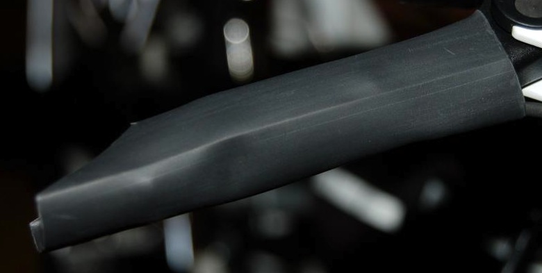

Ciao a tutti, come già detto quando ho presentato ma mia "new bike" avendo i freni idraulici non potevo usare le leve del kit Nine.
Ho effettuato un pò di prove con pulsanti di varie grandezza e forma ma con pessimi risultati. Poi ho provato con dei contatti reed ( quelli degli antifurti che vengono montati su porte e finestre)e ho risolto in modo definitivo. Ti allego foto del primo montaggio che poi ho migliorato meccanicamente come fissaggio del magnetino.
71,62 KB

Iacomino
1003 Messaggi
Inserito il - 04/11/2010 : 12:53:07  Mostra Profilo Invia a Iacomino un Messaggio Privato  Rispondi Quotando
Sono d'accordo, è terribilmente discutibile... ma partendo da un blocchetto di gomma di forma più adeguata e ricoprendo il tutto con guaina termoretraibile il risultato migliora notevolmente. E' perché sono uno che non bada al lato estetico (almeno per quello che uso io) che l'ho lasciato così...

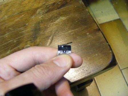

maxpoz
1129 Messaggi
Inserito il - 10/11/2010 : 10:11:24  Mostra Profilo Invia a maxpoz un Messaggio Privato  Rispondi Quotando
Si, confermo i contatti sono normalmente chiusi

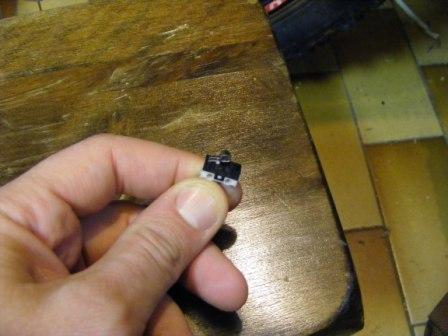

Ho fatto il lavoro ma ho dei problemi:
1- il filetto del contatto non è passo M ma sembra più sottile
che filetto potrebbe essere? (tra l'altro su una leva l'avevo gia filettatta M6)

elettroneofita
999 Messaggi
Inserito il - 19/11/2010 : 11:57:47  Mostra Profilo Invia a elettroneofita un Messaggio Privato  Rispondi Quotando
Ciao, io ho fatto così:
ecco il comando incriminato (lo stesso che aveva Kominus, credo)
23,86 KB
ecco il micropulsante che ho comperato in un negozietto
il bello è che la misura è giusta giusta per la parte interna del comando:
24,73 KB
ho quindi piegato la linguetta del microswitch:
28,96 KB
ho stagnato i conduttori e l'ho infilato nel comando...
68,49 KB
ora il filo esce da sotto la leva e.....
spero funzioni, aspettate, aspettate e prima o poi metterò i risultati
elettroneofita
999 Messaggi
Inserito il - 19/11/2010 : 13:01:25  Mostra Profilo Invia a elettroneofita un Messaggio Privato  Rispondi Quotando
logicamente le viti di regolazione, per l'avanzamento o battuta delle leve, restano al loro posto e con la loro funzione
questo mi permetterà di non sovraccaricare meccanicamente i micro quando le leve tornano in battuta.
ricordate che con le leve in riposo i micro devono lasciare il circuito chiuso....
interessante... ma dato che i reed switch esistono anche in versione micro, sapete in genere qual'è il voltaggio e amperaggio che passa per i fili responsabili del cut-off? E quando si parla di reed switch in posizione di riposo, cosa si intende, che la calamita è vicina o lontana?

Nei cavi del cut-off passa solo un segnale, niente corrente, quindi qualunque contatto va più che bene.
FabioR6
3375 Messaggi
Inserito il - 09/10/2012 : 09:23:55  Mostra Profilo Invia a FabioR6 un Messaggio Privato  Rispondi Quotando
Io ho fatto così, il micro switch può lavorare sia normalmente chiuso ke aperto, visto ke ha 3 contatti d ' uscita!

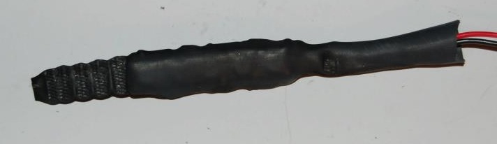

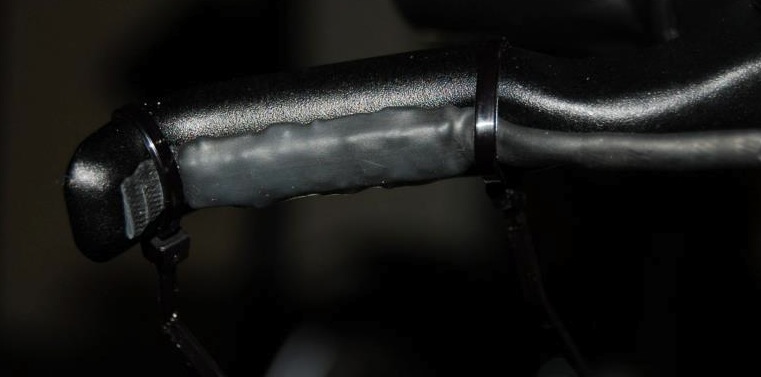

Inserito il - 18/11/2012 : 21:53:36  Mostra Profilo  Visita l'Homepage di DartaBike Invia a DartaBike un Messaggio Privato  Rispondi Quotando
alla fine dopo mille prove ero riuscito a piazzare dei microreed e dei supporti fatti al tornio, ma con i frei idraulici avid elixir 1 ho scoperto che regolando la pressione si spostava la posizione relativa del sensore e del magnete. Ho quindi optato per dei normali microswitch piccoli piccoli assemblati insieme. Con l'occasione ho usato i medesimi sensori per fare accendere una luce led posteriore che finge da luce di stop. Segue documentazione del procedimento (attualmente ho anche inserito con lo stesso sistema in prossimità delle leve dx e sn, due pulsanti per fare accendere le frecce (seguiranno foto anche di questo)
Leva freno prima dell'intervento
31,26 KB
I microswitch
19,57 KB
I microswitch incollati insieme e saldati
21,64 KB
Il sensore ricoperto di guaina termorestringente
18,83 KB
Il sensore posto sulla leva freno
41,32 KB
Silicone per riempire i vuoti e rendere il sensore (bloccato con fascette) ammortizzato e ridurre le vibrazioni sui contatti
41,1 KB
La guaina termorestringente inserita sulla leva
40,81 KB
La guaina dopo il trattamento termico (con phon e accendino). il sensore è ultimato
33,58 KB
a 4 anni avevo il triciclo elettrico (fortunatello) e sognavo la macchina che vola. A 43 anni non ho la macchina che vola ma la bici con le batterie... C' est la vie
Ebikez
1503 Messaggi
Inserito il - 18/11/2012 : 22:33:02  Mostra Profilo Invia a Ebikez un Messaggio Privato  Rispondi Quotando
una soluzione davvero interessante e ingegnosa. si nota anche davvero poco.
Hai problemi a tenere le dita sul freno per intervenire tempestivamente? Oppure serve una certa pressione?
DartaBike
78 Messaggi
Inserito il - 18/11/2012 : 23:25:15  Mostra Profilo  Visita l'Homepage di DartaBike Invia a DartaBike un Messaggio Privato  Rispondi Quotando
no, anzi forse dovrebbero essere un pelino piu' sensibili, il cut off entra in azione solo nelle frenate piu' decise, ma in realtà ho visto che in quelle lievi (tipo scartare piccoli ostacoli) il motore rimane a regime facilitando pertanto la ripresa. Dovrei provare dei microswitch con il pulsantino leggermente piu' alto e vedere come va. Lo faro' senza dubbio prossimamente. Piuttosto sto cercando su ebay (a Roma pare siano introvabili) dei microswitch più lunghi (ma il vantaggio di questa configurazione è che, anche in caso di rottura di uno dei pulsanti, il gruppo continuerebbe a funzionare). L'estetica è ok, ma anche credo migliorabile con una maggiore esperienza nell'uso della guaina termorestringente.
31,26 KB
I microswitch
19,57 KB
21,64 KB
18,83 KB
41,32 KB
41,1 KB
40,81 KB
33,58 KB
bella idea....complimenti

3596 Messaggi
Inserito il - 03/03/2013 : 18:59:37  Mostra Profilo Invia a T4R un Messaggio Privato  Rispondi Quotando
Ma hai visto la foto che ho postato un pò più sopra?
Sono appunto leve normali con un interruttore al posto della vite di regolazione.
