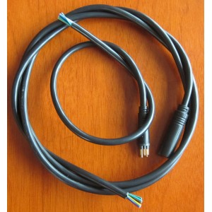

Buonasera a tutti,
Sto effettuando le operazioni preliminari per alimentare la mia bipa a 48V con centralina 18A (grazie Ebikez)
Ora, mi avanza un connettore motore 9 pin come questo:
36,33 KB
Perchè quando ho rispedito il Cute 128 in Cina mi sono tenuto il cavo... in omaggio. Tanto il connettore è lo stesso dei Bafang.
Il punto è che i tre cavi di potenza hanno una sezione a dir poco ridicola... cioè vanno bene per la centralina da 450 - 500W, ma per la 48v 18A????
Tant'è che i 3 cavi della centralina misurano di diametro, guaina compresa 3,00 mm, mentre quelli ridicoli del connettore motore appena 1,80 mm.
Il problema non sta tanto nel cavo, che posso sostituire integralmente, quanto nello spezzone che parte dal BPM: anch'esso sembra avere lo stesso spessore piuttosto sottile... non ho potuto misurare i singoli cavi, naturalmente, perchè è tutto chiuso insieme, 5 fili sensori + 3 cavi potenza, ma non credo di sbagliare a valutando i cavi mooolto sottili.
Non vorrei che poi questi 30 cm di cavo, ad arrivare al motore, mi facessero da tappo, ovvero da resistenza, e fondere tutto.
Ed ecco finalmente la domanda:
Dovrei forse sostituire i cavi a partire dal motore?
Grazie dell'attenzione...

Inserito il - 09/01/2014 : 21:30:56  Mostra Profilo Invia a Barba 49 un Messaggio Privato  Rispondi Quotando
Ho alimentato i BPM a 2000W senza danneggiare i cavi, che come avrai notato non sono di rame ma di una lega speciale, quindi non starti a fasciare la testa!!!
Scaldano come tutti ma non fanno assolutamente da tappo, e oltretutto se monti cavi di sezione maggiorata non passano dal foro presente nell'asse, quindi...
Ebikez
1503 Messaggi
Inserito il - 09/01/2014 : 21:32:47  Mostra Profilo Invia a Ebikez un Messaggio Privato  Rispondi Quotando
i cavi del bpm vanno bene.io ci viaggio a 48v 25A e non ho mai avuto problemi.
Il mulipolare che hai te dovrebbe reggere bene i 48v 18A
Se non ricordo male sono stati testati con successo a 36v e 25A da Alcedo, con un certo grado di affidabilità.si spinsero anche un po oltre, ma ricordo che il "limite" consigliato era proprio 25A massimi.
Hai anche un motore alta coppia, il che riduce onerose richieste di corrente.Secondo me puoi stare tranquillo.

Inserito il - 09/01/2014 : 21:40:19  Mostra Profilo Invia a Giorgio_s un Messaggio Privato  Rispondi Quotando
Ok. Speriamo.
Il fatto è che i cavi uscenti dalla centralina sono davvero molto grandi, e già ora con la 36v - 12,5A i connettori "di serie" quelli ad innesto tondi con la plastica verde trasparente, sono diventati un tutt'uno.... ovvero la plastica si è ristretta per il calore sviluppato. Evidentemente colpa dei connettori (originali) sottodimensionati.
Stavolta volevo organizzarmi meglio, dato che ho tutto il tempo e nessuna fretta...

Inserito il - 09/01/2014 : 21:45:37  Mostra Profilo Invia a Barba 49 un Messaggio Privato  Rispondi Quotando
Personalmente quando voglio della potenza uso i Mammut, con l'avvertenza di far passare il cavo di un lato fino al morsetto del lato opposto, in modo da sovrapporre i cavi.
Per il momento non mi hanno mai dato problemi.

Capisco che i limiti fisici dell'asse ruota impediscano di usare cavi più grossi, ma non sottovaluterei il problema.
Se un cavo scalda vuol dire che presenta una significativa resistenza e che un certo numero di watt se ne va in calore.
Se poi addirittura i connettori raggiungono temperature tali da rammollire la plastica a me pare che il problema (in questo caso dei connettori) sia serio.
Connettori così inadeguati secondo me vanno senz'altro sostituiti.
E cavi così sottili da scaldare dovrebbero essere ridotti alla lunghezza minima possibile (se dimezzo la sua lunghezza dimezzo anche l'energia che se ne va in calore invece che in lavoro meccanico).
Questo anche se le temperature restano al di sotto dei pericoli di incendio (per fusione degli isolanti e conseguente corto circuito)

@Robarenzano: Capisco benissimo cosa intendi, ma i motori che nascono per potenze intorno ai 250-500W hanno l'asse piccolo, quindi anche il foro dove passano i cavi è assai ridotto, e l'unico modo per aumentarne la sezione è quello di togliere i 5 cavi che alimentano i sensori per recuperare spazio.
In questo modo però i motori funzionano peggio, specialmente se usati con l'acceleratore e sovralimentati, quindi siamo di nuovo daccapo!!!

io ho usato per alcuni minuti/ore il cavo a 9 pin waterproof giusto per prova su un dosso del mio casale e, vuoi perche avevo tenuto lo spinotto della centralina troppo tempo esposto alle intemperie (mesi) prima di montarci il motore, vuoi perche c era rimasta un po di sporcizia al momento della chiusura, dopo un paio di salite a discese sul dosso (che nn era chissa che , fondo in erba ma pendenza 5% circa)il cavo era ok ma il connettore era bollente! con una corrente continuativa di 20 a e massima di 50a. Ho smesso le prove immediatamente che se bruciavo qualcosa dovevo aspettare settimane prima di tornare al mondo civile dove potessi ordinare i pezzi e mesi prima che potessi tornare al casale a cambiarli :D
Andrebbe fatto un test in camera climatica a 50 gradi per vedere quanta corrente puo portare quel connettore, altrimenti il resto è chiacchiere

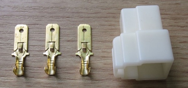

Inserito il - 13/01/2014 : 11:51:21  Mostra Profilo Invia a Giorgio_s un Messaggio Privato  Rispondi Quotando
ecocar ha scritto:
Il problema della fusione delle gommine isolanti sui connettori centralina-motore ce l'ho anch'io sui Nine Continent con centraline da 27A e 45A e anche i cavi del motore scaldano molto (quelli della centralina sono più grossi e non scaldano troppo): dopo lunghe salite con il mio trike di quasi 200kg non si possono tenere in mano. Però finora il calore non ha prodotto conseguenze. Le gommine dei connettori invece le ricopro con del buon nastro isolante e mantengo distanziati i tre contatti in modo che non possano fondersi insieme rischiando di fare corto. I cavi del motore mi hanno detto che sono di tipo aeronautico e gli isolanti ed i conduttori sono studiati per resistere ad altissime temperature... effettivamente, anche con le bestialità che faccio, non hanno ancora sofferto.
Io invece proprio oggi ho messo mano al vano batteria/ centralina/connessioni, ed ho trovato qualche brutta sorpresa:
A parte le solite connessioni con gommini sciolti, a cui porrò rimedio acquistando nuovi connettori più idonei, ho trovato fuso anche il connettore principale che dalla batteria va alla centralina, che è poi quello di serie bianco, con tre lamelle:
113,5 KB
Ora provvederò a sostituirlo, anche solo per il fatto che l'ho distrutto nell'aprirlo. Ma all'interno le plastiche erano comunque tutte sciolte.
Quindi sarà inutile dirlo, ma fate attenzione anche a questo tipo di connettori... fare un corto in queste situazioni è un attimo.
E soprattutto fate manutenzione periodica staccando e controllando anche tutti i connettori: da fuori sembrava integro, poi però era quasi fuso!!!
Per completezza aggiungo che attualmente ho una batteria a 36V abbinato con una centralina 12,5A continui e 22 di picco....
Vecchio nick: Alibi

Alibi ha scritto:
113,5 KB
La mia opinione è che se proprio ci sono punti in cui non si uò fare a meno di sostituire i cavi con altri più grossi è bene comunque ridurre quei segmenti alla minor lunghezza possibile (un dato cavo ha una resistenza espressa in Ohm * Metro, più è corto e meno resistenza totalizza.
E poi cambiare i connettori con latri migliori.
Questi qui con i faston volgari non vanno certamente bene, nemmeno per le lampadine dell'auto, figurarsi per portate significative.
Io non sono un esperto, ma mi pare ci siano gli Anderson e gli XT600.
Se no va comunque molto meglio una bella morsettiera Mammuth con delle belle viti.....
E non solo per il rischio di incendio e cortocircuito, ma dovunque ci sia calore significa che la linea è insoddisfacente e si mangia preziosa energia!
Meglio una gallina oggi...

Inserito il - 13/01/2014 : 14:23:57  Mostra Profilo Invia a Ebikez un Messaggio Privato  Rispondi Quotando
per correnti superiori a quelle di targa ci vogliono connettori adeguati per molteplici motivi.ne gioveranno sicurezza e prestazioni.
Per quanto riguarda i multipolari di cui sopra, si è gia detto diverse volte che reggono bene correnti di 25-30A MASSIMI, quindi perfettamente inutile andare oltre.
Le plastichine dei connettori a banana non sono altro che gommini trasparenti che servono davvero poco o niente alla protezione dei collegamenti.molto meglio un paio di strati di termoretraibile.
