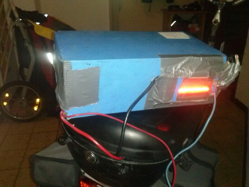

la batteria è questa.
come vedi il BMS è completamente acceso quindi le celle sono tutto funzionanti e perfettamente equilibrate

L'avevi già scritto tre giorni fa... ma non è da 20Ah?
FabioR6 ha scritto:
Se vuoi ho una Ping 36V 20Ah
1Anno di vita
Perfetta
370 spedita a casa tua.!!!!

Infatti FabioR6 ma cambiano gli ampere e il prezzo in base alla borsa di Tokio?
A parte gli scherzi la vedo un poco grande dalla foto, rispetto alle dimensioni scritte da ping per la 26V 15AH. forse è la 20AH? In qualsiasi caso con poco in più la compro nuova da ping costa 378 euro + dogana (da capire quanto incide)

Si scusa
È una 20 ah, ha 720 Wh.
Il prezzo è quello con spedizione compresa!!!!
