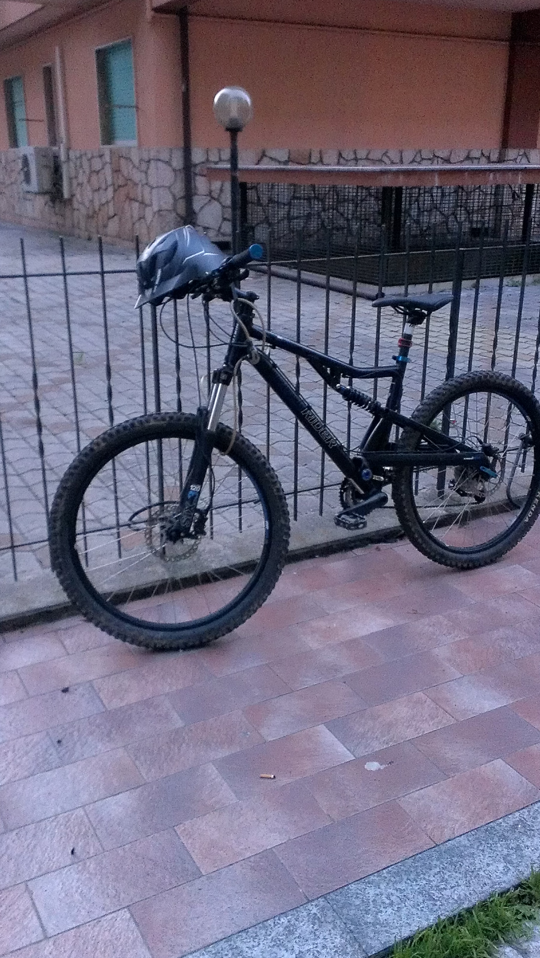

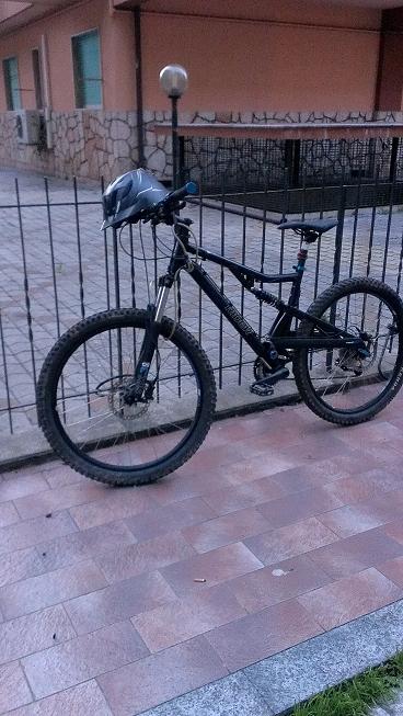

finalmente!
ho labase per realizzare la mia rocciosa ossia rockrider 6.3 upgrade
alla quale voglio montare bafang centrale di greengo
[size=1] 2279,53 KB

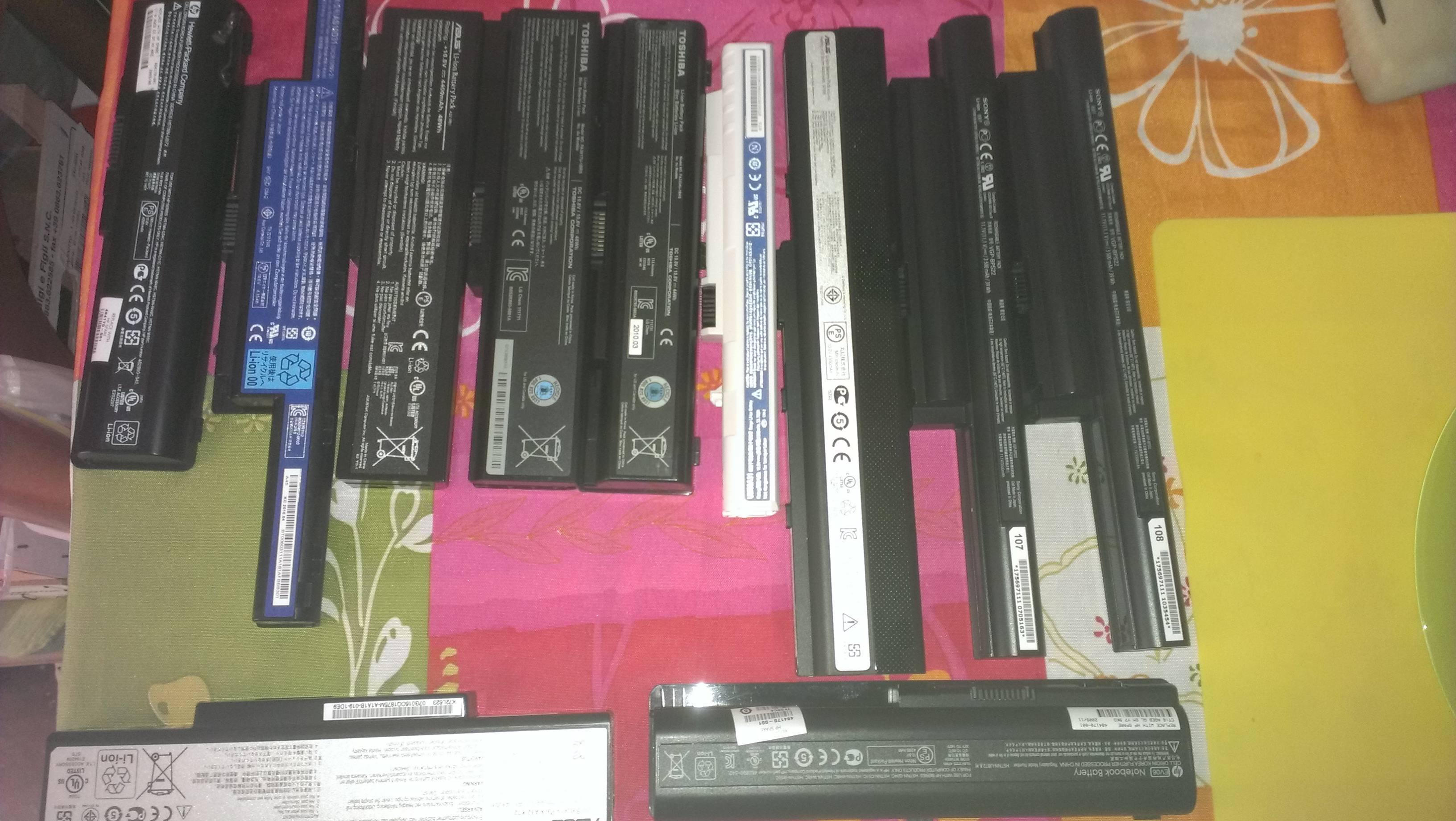

per la batteria vorrei recuperare le celle di queste batterie di pc 8 su 11 11.1 v 47 wh 2 11.1 37 wh ed una 10.8 22wh secondo voi è possibile smontare riassemblare con un bms ed ottenere un pacco 36v 9 o 11ah?
1685,77 KB

Per la batteria dipende, se te la senti di disassemblare i pacchi, selezionare le celle come capacità ed efficienza e disponi di una puntatrice per saldarle di nuovo puoi anche tirarci fuori qualcosa di buono, altrimenti niente da fare, non si possono saldare a stagno...

36682 Messaggi
Inserito il - 23/01/2014 : 17:22:51  Mostra Profilo Invia a Barba 49 un Messaggio Privato  Rispondi Quotando
Perchè se le scaldi con un saldatore a stagno poi si danneggiano, altrimenti sarebbe tutto molto più semplice: Chi assembla queste celle ha dovuto dotarsi di una puntatrice a scarica capacitiva e trovare il nastro di NiCr adatto per i collegamenti.

Le batterie che andrai a recuperare devono avere le stesse caratteristiche e ognuna deve essere controllata singolarmente per vedere, con orologio alla mano, il tempo di scarica con un determinato amperaggio altrimenti quando andrai a formare i paralleli ci saranno delle batterie che si scaricheranno prima rispetto alle altre.
Deve essere un lavoro certosino e di pazienza.

appena smontato le batterie da pc in gruppi da due batterie in parallelo quasi tutti i gruppi sono da 3000 mah poi 3 gruppi mi sputano 15A li potro inserire nel pacco?

Cosa significa "mi sputano 15A", li hai misurati con il tester?
Non puoi collegare il tester in parallelo alle celle per testarle, le fotti subito.
Devi leggere cosa c'è scritto sulle singole celle per capire se le puoi utilizzare in serie tra loro, ogni cella o gruppo di celle in parallelo deve avere la stessa identica capacità in mAh delle altre, altrimenti niente da fare.
garchofa
1982 Messaggi
Inserito il - 29/01/2014 : 14:05:16  Mostra Profilo Invia a garchofa un Messaggio Privato  Rispondi Quotando
Qualcosa non quadra, FERMATI!!!
Se una cella riesce a "Sputarti fuori" 15 A, vuol dire che è ad alta scarica e quindi molto più prestante dalle altre celle, come l'hai misurato non lo domando perchè lo so gia, meglio fermati qua prima di prendere fuoco, (anche se con queste celle è difficile).
Devi misurare la capacità delle celle con un carico, tipo una lampadina e misurare il tempo che ci mette a scaricare, oppure con un carichino da modellismo, se non cè l'hai te lo presto io.
Sulle singole celle devi misurare la tensione che hanno, per vedere se sono cariche o meno, poi caricarle e vedere se tengono la carica, se la tensione rimane costante dopo un paio di giorni.

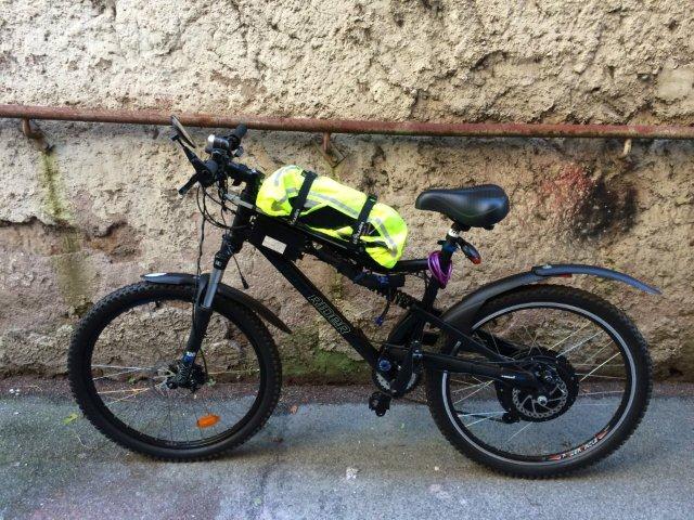

Kinderman
7 Messaggi
Inserito il - 29/01/2014 : 15:13:10  Mostra Profilo Invia a Kinderman un Messaggio Privato  Rispondi Quotando
Non posso aiutarti su come assemblare le celle, me l'hanno assemblato in base alle mie necessità, ma magari ti può aiutare una foto su dove sistemarle. Ho la stessa bici, però elettrica.
95,32 KB
