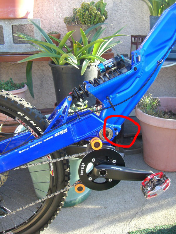

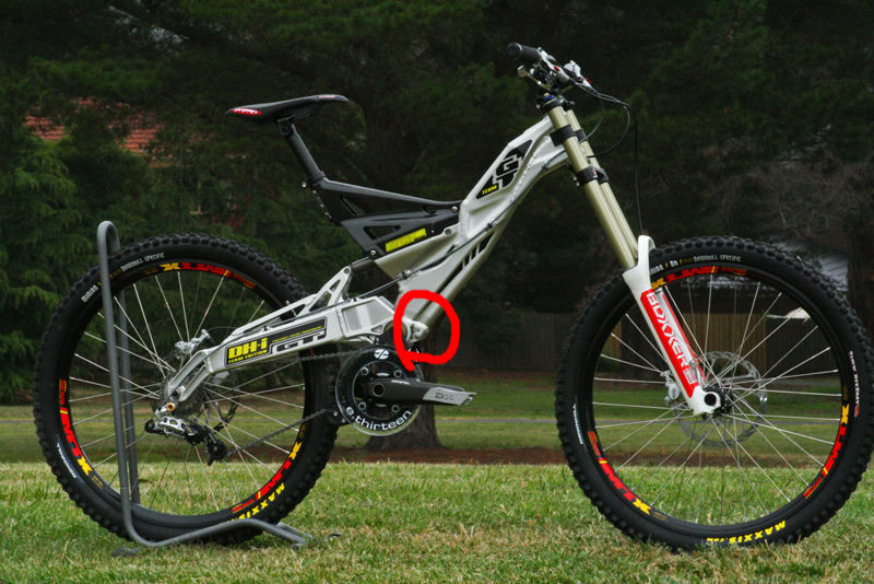

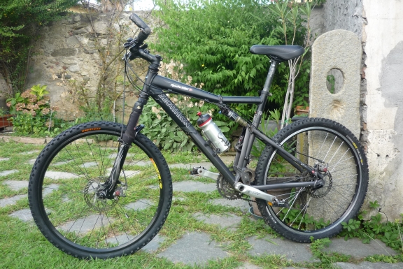

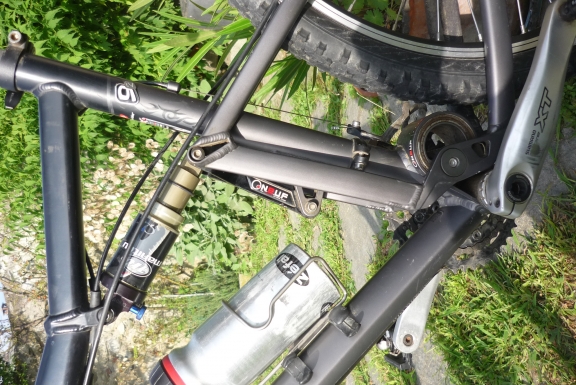

capacita' di realizzare staffe pari a zero, prendo la bici solo se il motore calza bene.
dalla prima foto sembrerebbe che ci sia un leveraggio che possa interferire

da qui sembrerebbe invece di no

Se e' un casino vado su una meno affascinante ma piu concreta rockrider

Qui non si vede nulla di strano

Direi che l'unico problema riguarda la lunghezza dell'astuccio del movimento centrale, se è da 68mm è perfetto, se è da 73mm è quasi accettabile ma le DH di solito hanno misure veramente inconsuete: Andrebbero fatte delle misurre accurate che da una foto non si possono certo ricavare...
Considera anche che le DH per la maggior parte degli impieghi normali sono inutilmente pesanti e dotate di sospensioni non adatte all'uso stradale, oltre ad essere molto poco pedalabili.

Ok scartata, anche a causa della dimensione del fodero centrale che e' 80mm. Peccato perche' la posizione del motore sarebbe stata perfetta.
