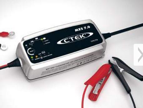

4158 Messaggi
Inserito il - 17/02/2014 : 12:16:58  Mostra Profilo Invia a giordano5847 un Messaggio Privato  Rispondi Quotando
ercole67 ha scritto:
Ci sono in commercio dei piccoli caricatori che tengono la batteria carica proprio nei periodi di lungo inutilizzo, ....
Io ho una giulietta (benz) quasi sempre ferma, quando la uso non funziona lo start&stop per poca carica alla batt e non mi piace. Ho comperato un caricabatt come quello che usano gli espositori di macchine simile a questo che ho trovato d'occasione (50€). Do una rinfrescata alla batt se rimane ferma più di una settimana e tutto funziona bene.
20,01 KB
garchofa
1982 Messaggi
Inserito il - 17/02/2014 : 12:55:54  Mostra Profilo Invia a garchofa un Messaggio Privato  Rispondi Quotando
io ho fatto partire una peugeot con 4S di Lipo.
Ma okkio che se lo fai su un auto nuova rischi molto perchè la tensione è maggiore.
4158 Messaggi
Inserito il - 17/02/2014 : 13:00:57  Mostra Profilo Invia a giordano5847 un Messaggio Privato  Rispondi Quotando
il caricatore in foto è per 12V e serve per mantenere costante la carica della batt non certo per farla partire.
Per caricare una 70Ah ci ha messo 3gg; non ho tempo per andare a vedere le caratteristiche ma mi sa che carica con frazioni di A.

meglio se possibile usare il piccolo carichino da 29 euro (sempre beps). lo uso da 2 anni sul camper e trovo sempre la batteria molto sveglia. non lo lascio sempre in carica comunque, anche se lo consigliano, ma lo tengo sotto timer in modo da caricare per 4-5 ore al giorno e stop. sopra ai 3 Ah comunque per eccesso di sicurezza io non entrerei dall accendisigari su auto recenti, il motivo è che potrebbe infastidire l elettronica di bordo, en passant, per le motivazioni precise servirebbe una competenza che io non posseggo
