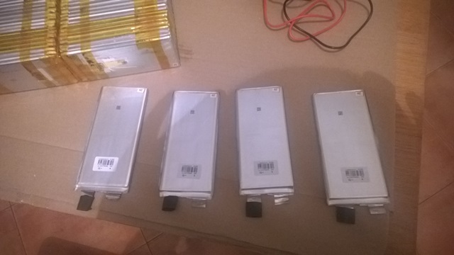

Inserito il - 05/02/2014 : 16:04:22  Mostra Profilo  Visita l'Homepage di blindo7 Invia a blindo7 un Messaggio Privato  Rispondi Quotando
quoto quello che ti ha già detto Barba e zeccato,queste sono le celle
79,12 KB
si saldano tranquillamente a stagno,le usa bmsb nei suoi pacchi,non sono un granchè tant'è che quattro si sono guastate,se le usi a 1C possono andare a questo punto per scendere con il prezzo ti conviene prepararla a 24V con minimo 10Ah,
per il cerchio introvabile e caro guarda che li vendono anche loro a pochi euro+spedizione+dogana+tassa del giorno,
e la motorizzazione anteriore ha diverse controindicazioni dal danno alla bici alla caduta passando per l'apporto nullo in salitone dove comincia a sgommare meglio motore dietro,
se vuoi spendere poco prenditi due piombo da 12V con 60 euro e 8Kg te la cavi poi puoi aggiornarla quando vuoi
