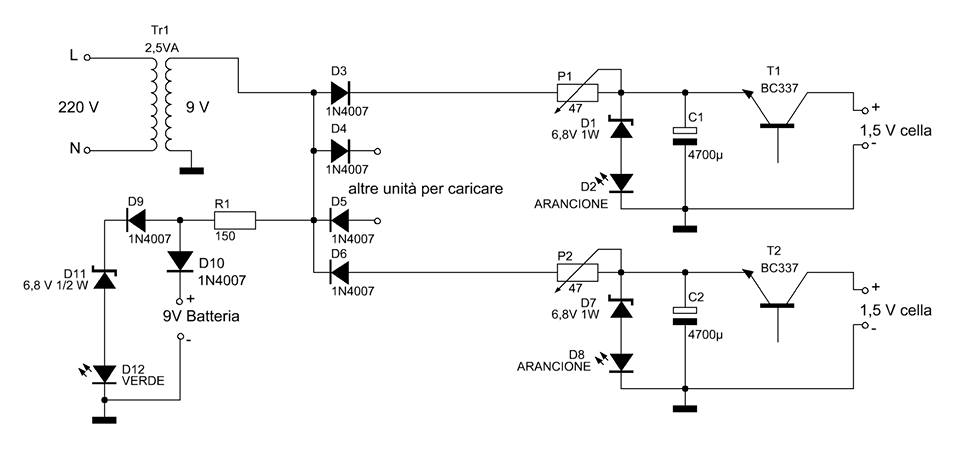

Ho raccontato la storia ad un mio amico e lui mi ha mandato questo schema dicendomi "posta questo schema e fatti dire di che si tratta"
Sinceramente di elettronica ne ho fatta pochissima e tantissimo tempo fa che ricordo a malapena i simboli principali...effettivamente potrebbe essere un trasformatore 220-9V...ponte diodi raddrizzatore?...sono abituato a vederli in altro modo ma potrebbe essere uguale. Poi c'è una uscita raddrizzata a 9V e due uscite a 1,5V controllate da zener!!!...caspita tutto sommato dovrei solo rinfrescare la memoria!!!
C'è qualcosa che mi sfugge???

6828 Messaggi
Inserito il - 09/02/2014 : 11:18:23  Mostra Profilo Invia a MilleMiglia un Messaggio Privato  Rispondi Quotando
Che le tue celle vanno caricate a 3.65V!

Con un BC337 in uscita, anche se riesci a tararlo a 3,65, carichi al massimo a 100mAh, e quindi ti serviranno 100 ore per ogni ricarica, poi questo circuito è recolato alla meno peggio e direi non adatto al tuo scopo. come vedi potrebbe servire per caricare qualche pila da 1,5V.
Se ti vuoi divertire con l'elettronica usa la funzione CERCA, troverai il circuito di un VClamp che funziona molto meglio di quello. Spero che tu abbia le conoscenze necessarie per non fare casini, le correnti di quelle batterie non sono uno scherzo.

3604 Messaggi
Inserito il - 10/02/2014 : 11:17:10  Mostra Profilo Invia a T4R un Messaggio Privato  Rispondi Quotando
@Andel
Quel circuito che hai postato non è in grado di caricare celle che sono collegate in serie come quelle dei nostri pacchi.
Infatti se vedi hanno la massa in comune per cui su celle in serie non puoi collegarlo.
E' in grado di caricare più celle (a parte il fatto che manca la parte relativa alla base del TR)ma celle singole non collegate.
