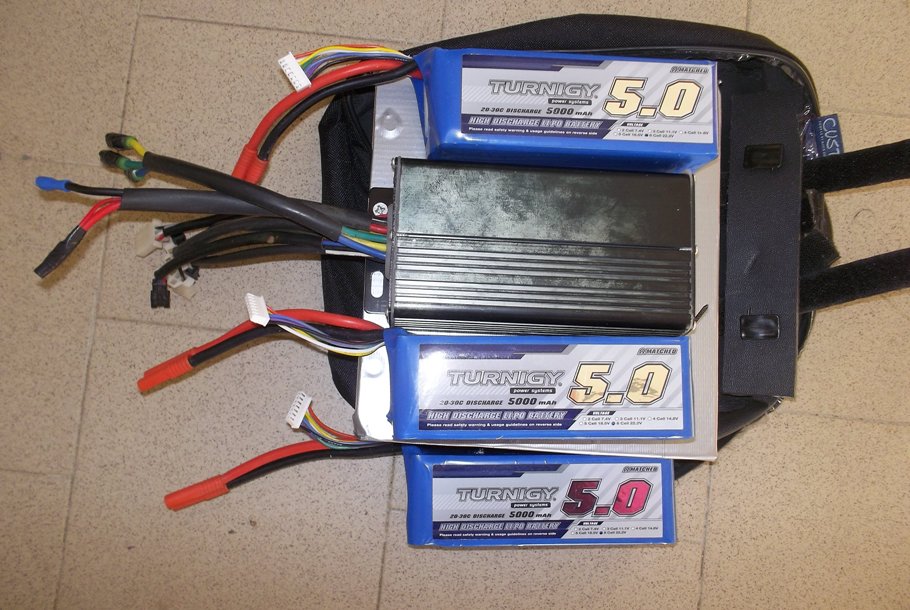

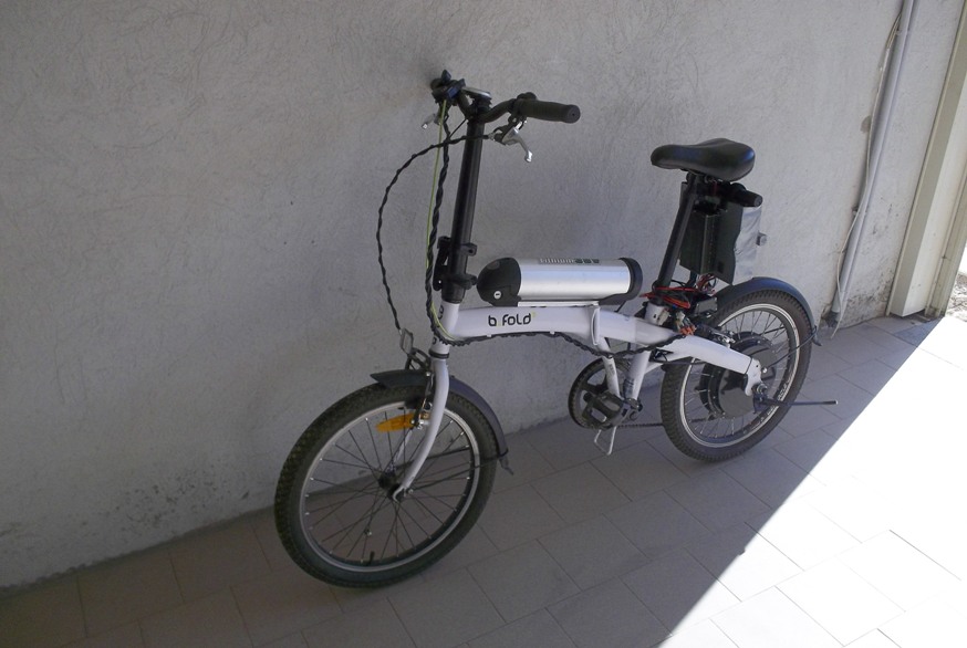

Non so se sia un'idea originale, comunque... per potermi godere delle superprestazioni in aree private senza alterare la mia bipa legale, ho fatto questo booster pack:
148,93 KB
e l'ho appeso sotto la sella della mia bipa legale
121,56 KB

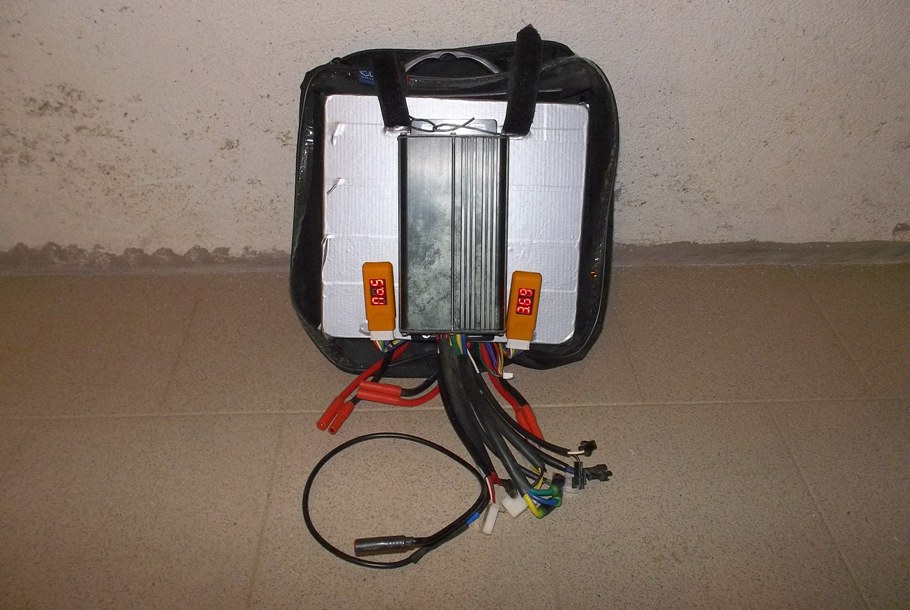

Dentro al pacco ci sono tre lipo 6s ed un controller di cui qui non si può parlare
160,15 KB

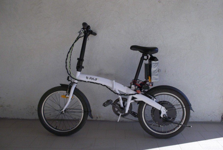

Il bello è che puoi andare a spasso a norma di legge, poi, appena arrivi in pista, o negli sterrati di montagna, basta scollegare le tre fasi del motore dalla centralina legale e collegare quelle del booster pack (si potrebbe fare con interruttori, ma non sarebbe più legale)e collegarlo ad un manettino (io ne ho sempre uno montato ma disconnesso, che collego solo in fuoristrada disagevole). Il risultato... qui è meglio non parlarne per cui rimando a http://potenzaelettrica.forumfree.it/?t=68146957
Chiaramente girando solo in aree private basta usare solo il booster pack togliendosi la zavorra delle batterie per uso legale...
121,84 KB
La forma a scatola del pacchetto è dovuta al fatto che si incastra in un altro telaio autocostruito di cui parlerò appena sarà pronto... ma anticipo che è una pieghevole bassissima da 20" biammortizzata, con passo di 110 cm...
