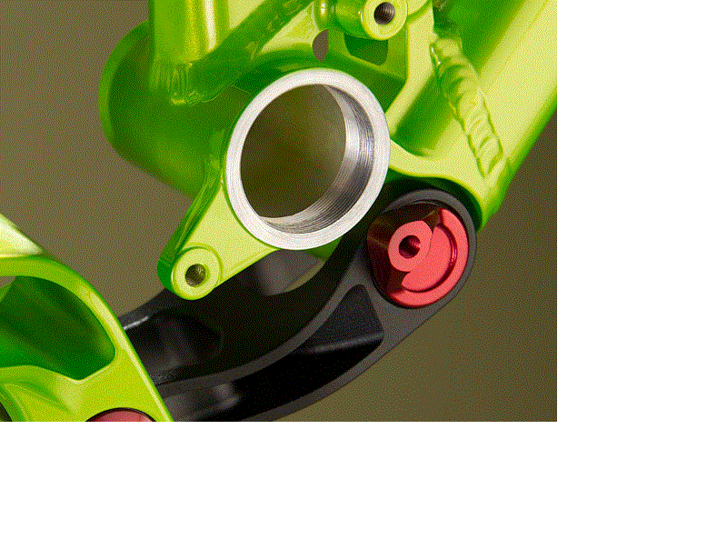

La mia bike ha un sistema ammortizzante DW-link e un tubo obliquo molto largo e di sezione quadra, questo fa si che il movimento centrale si trovi a 8/11 cm. dal tubo obliquo.
La distanza tra il perno e il motore, in un Bafang BBS, non va oltre i 5 cm, ecco spiegato il perchè io non possa montare un motore centrale.
wsurfer
862 Messaggi
Inserito il - 22/05/2014 : 22:05:52  Mostra Profilo Invia a wsurfer un Messaggio Privato  Rispondi Quotando
Non ci ho capito molto, se tu potessi indicarmi il modello o postare una foto forse, ma forse, potrei cercare di capirci di piu'
Volevo postare una foto ma ritengo che serva un programma specifico che attualmente non ho sul PC, comunque la bici è una Niner RIP 9 e, per intenderci, la distanza tra il centro del MC e il tubo obliquo è superiore a 7 cm, mentre, nel BBS, la distanza tra il perno motorizzato e il motore è intorno ai 5 cm, indi per cui......
Spero di essere stato un pò più chiaro

capito ora!!! (copiata da internete e salvata con Paint)

wsurfer ha scritto:
capito ora!!!
130,21 KB
OK
wsurfer
862 Messaggi
Inserito il - 22/05/2014 : 22:50:30  Mostra Profilo Invia a wsurfer un Messaggio Privato  Rispondi Quotando
Peccato, bici troppo bella per "rovinarla" con un pesante motore al mozzo.
