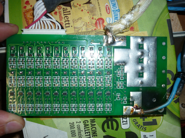

Ora vi ragguaglio con delle foto appena scattate oggi non avevo i mezzi per farlo, e mi spiego meglio riguardo i test che ho fatto:
Praticamente ho misurato le linguette sullo spinotto del bilanciatore partendo da cavetto nero e man mano mi spostavo misurando per esempio 3.31 poi sul secondo 3.31 e via via fino al rosso con uno scostamento molto basso dell'ordine di 0,01v, ora mi chiedo se dovevo partire invece dal negativo quello posto fuori all'esterno connettore di bilanciamento perché se fosse così, in quella prima misurazione mi da un valore molto più basso rispetto agli altri esempio, 2.87 e tutti gli altri sull'ordine del 3.31. Sepero di essere stato chiaro.

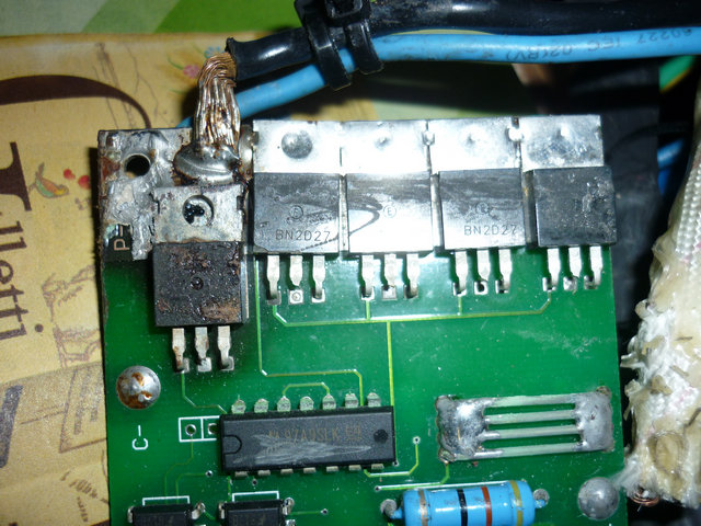

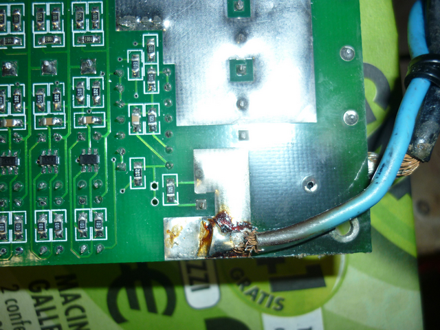

Inserito il - 25/05/2014 : 07:38:09  Mostra Profilo Invia a remora un Messaggio Privato  Rispondi Quotando
Io di elettronica non sono pratico, ma dalle prime due foto, vedo che la pista dove è collegato il cavetto celeste, sembra parzialmente interrotta, cosa che potrebbe provocare un surriscaldamento in quel punto.
Sulle due seconde foto noto un componente che si trova sempre accanto al cavetto celeste, che è annerito, a mio parere il surriscaldamento viene proprio da quel componente.
Non si se si tratta di un Mosfet, ma sicuramente gli esperti d elettronica potranno valutare meglio di me se il surriscaldamento è causato proprio da lui.

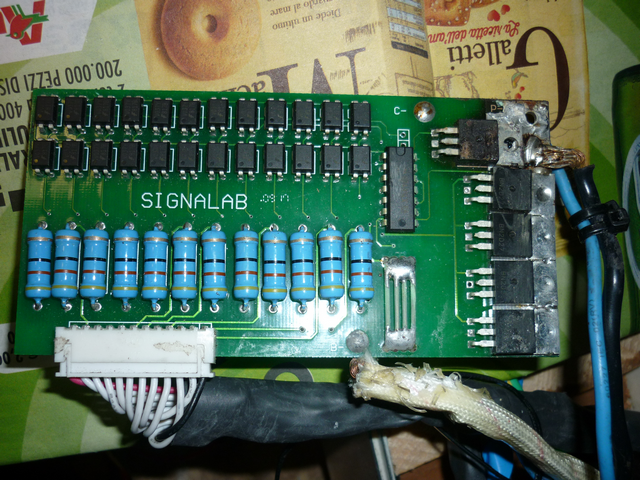

Inserito il - 25/05/2014 : 09:40:57  Mostra Profilo  Visita l'Homepage di Daniele Consolini Invia a Daniele Consolini un Messaggio Privato  Rispondi Quotando
Se hai un buon saldatore, cambia il mosfet di ricarica( quel componente che si scalda molto). Ha cotto la piastra, quindi potrebbe essere delicata!
normalmente che scaldano son le resistenze atte al bilanciamento, ma in questo caso é il mosfet di carica.
vedi se sostituendolo si risolve il problema, non deve scaldarsi.
giordano, come dispositivo di potenza intendevo un mosfet.
quando non ci son problemi il bms funziona come descritto da te, ma in questo caso c'é un problema diverso.
