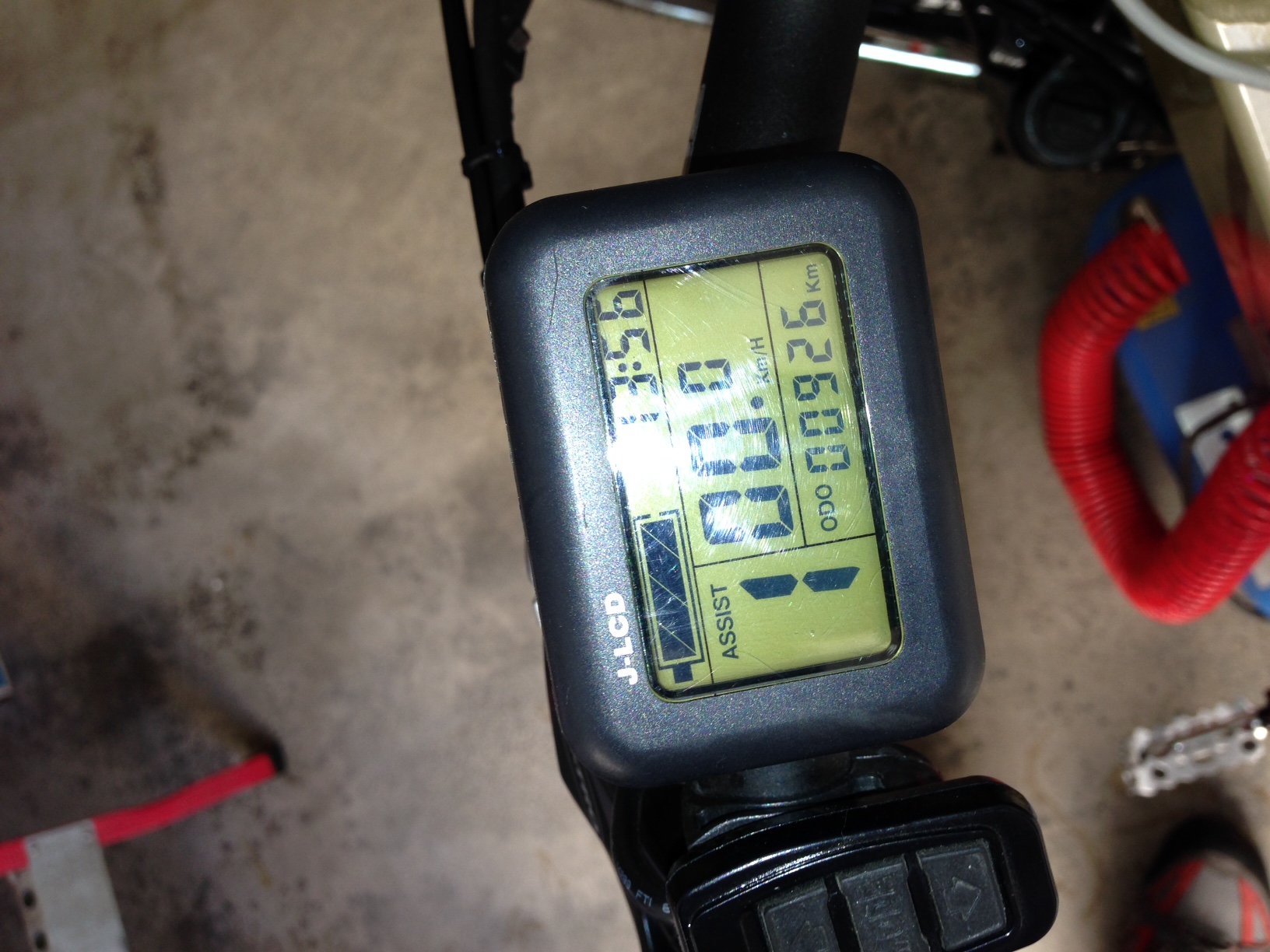

Con le life comunque si comportavano diversamente, spingevano fino alla fine e poi mollavano, invece con queste da cariche spingono di più ma da scariche rendono na cippa, 35kmh carica e 28kmh scarica la li-ncm e 32kmh carica e 30kmh scariche la life.
Allego un paio di foto del display della bipa e dello strumentino che mi sono fatto per le misure in viaggio..

36682 Messaggi
Inserito il - 27/09/2014 : 14:55:27  Mostra Profilo Invia a Barba 49 un Messaggio Privato  Rispondi Quotando
Considera che il caricatore deve impiegare un pò di più del tempo teorico per una ricarica, le celle non rendono il 100% quindi con batteria completamente scarica e caricatore da 3A la carica sarà superiore alle 5 ore...
Oltretutto nella fase finale il caricatore non eroga più 3A ma molto meno (fase CV) quindi i tempi si allungano ulteriormente: Se acquisti una presa con wattmetro incorporato puoi fare una misura ancor più precisa!
Concordo sul fatto che le LiIon abbiano prestazioni superiori alle LiFePO4 appena caricate, per poi scendere lentamente durante la scarica: La curva di scarica delle LiIon purtroppo non è piatta come quella delle LiFePO4...
