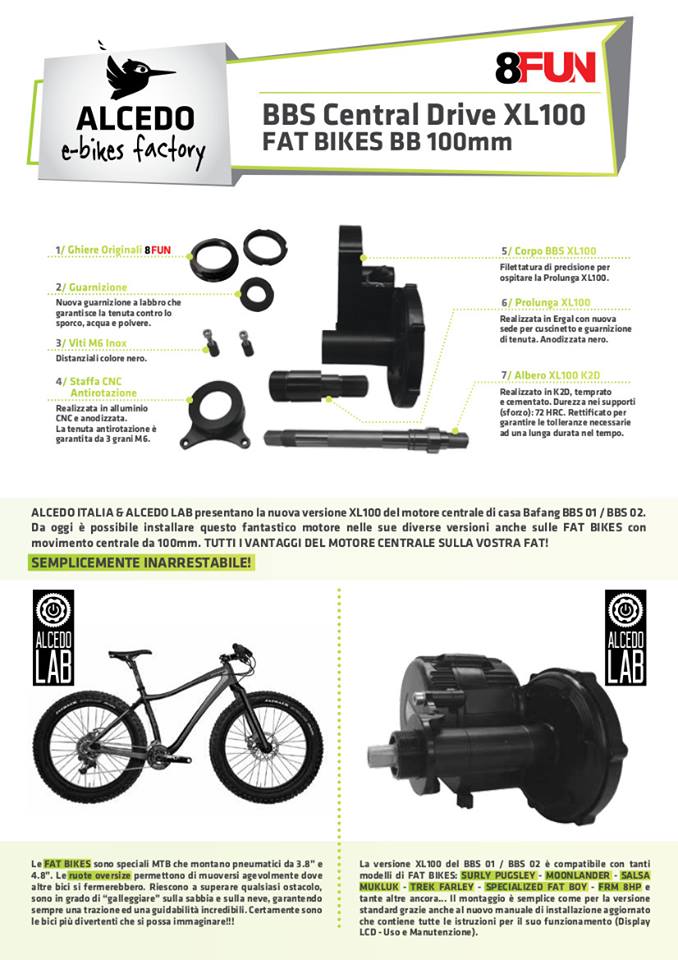

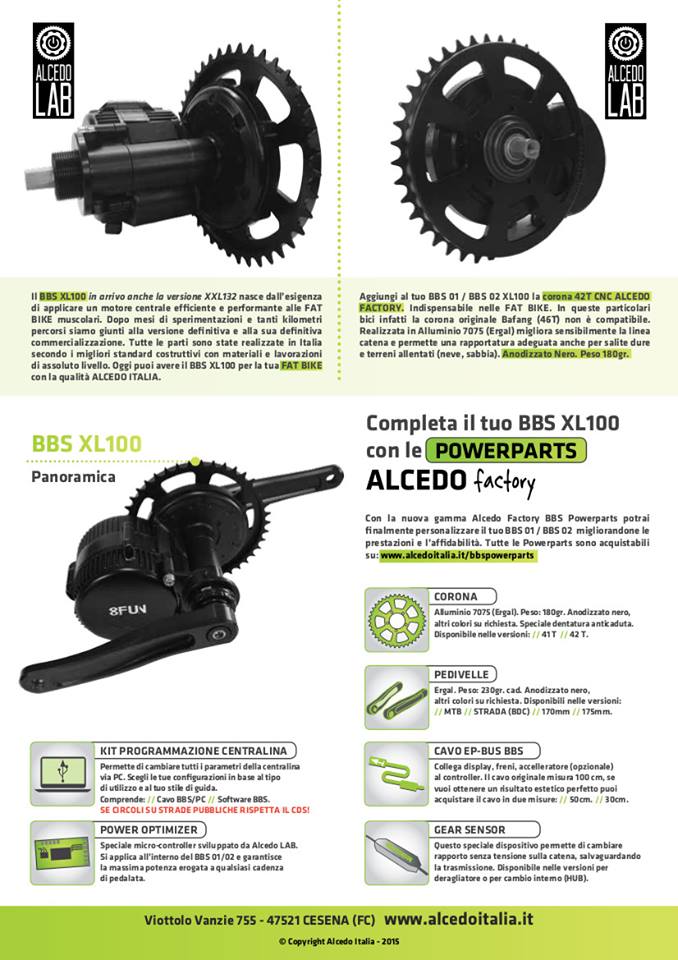

ciao a tutti,
volevo comunicare che è pronta e testata la nuova modifica che permette di installare il BBS sulle fat con BB da 100mm. realizzata e testata!!!!!
qui potete trovare il documento che sintetizza il lavoro svolto, e sulla nostra pagina facebook troverete altri aggiornamenti ed altre immagini.
94,08 KB
88,27 KB
un caro saluto a tutti....e...arriva BIG SNOW!!!! preparate le fat;-)

semplicemente perchè, come nostra consuetudine, prima di commercializzare qualsiasi prodotto/modifica, vogliamo vederci chiaro!!!! già ci sono diverse modifiche installate e funzionanti, fatte pagare un prezzo simbolico, proprio per poterle analizzare, ma ora è arrivato il momento, a giorni la inseriremo tra i prodotti del sito.
abbiamo notizie di altre modifiche, che hanno retto 3 salti.......!!!!!!!
per il discorso prezzo, bè, nota dolente, immaginate di dover aprire completamente il motore, la nostra modifica non è una semplice prolunga del perno....riprogettare exnovo 4 pezzi, farli realizzare con gli stessi materiali e la stessa cura con cui si realizzano prodotti per moto da competizione, (è la specialità dell'officina CNC a cui affidiamo il lavoro) dopodichè và rimontato il tutto....gli Americani e i Francesi che realizzano c.ca la stessa modifica, dico c.ca perchè NON è fatta con la stessa tecnica e sopratutto con la stessa nostra cura dei dettagli, la vendono ad €1.400,00 c.ca, noi vorremmo stare sotto i 1000, €400,00 di differenza NON SONO POCHI!!!!!
