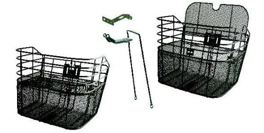

immaginando ad esempio un cesto come questo ebay - mi ci vorrebbe un attacco un po' distanziato immagino, tipo questo o questo piuttosto che questo
o avete presente un'altra soluzione - per un cesto classico in filo d'acciaio da tenere fisso (sicché il klick-fix neppure ha molto senso)

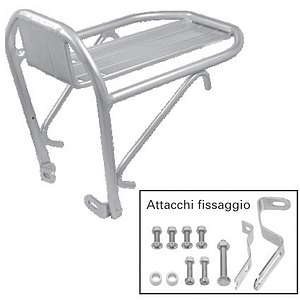

Inserito il - 10/11/2008 : 23:47:00  Mostra Profilo Invia a Dasti un Messaggio Privato
Elle Cerchi qualche cosa del genere?
19,5 KB
Inserito il - 10/11/2008 : 23:52:26  Mostra Profilo Invia a elle un Messaggio Privato
sì!
come lo vedi montato lì? ti convince? è una collocazione preferibile per un cesto fisso, no?
e... dasti... dove lo trovo?
Inserito il - 10/11/2008 : 23:58:42  Mostra Profilo Invia a Dasti un Messaggio Privato
Hem... volevo fartelo patire un pò
Ecco il link:
http://www.bike-shop.it/product_info.php?cPath=4647_4716_4717&products_id=20080
Io l'avevo preso in considerazione per metterci delle batterie Lifepo4 poi ho valutato che forse non regge bene il peso.
Per un cesto potrebbe andare se ci si mette poca roba (giusto per un pò di pane e un pacco di pasta).

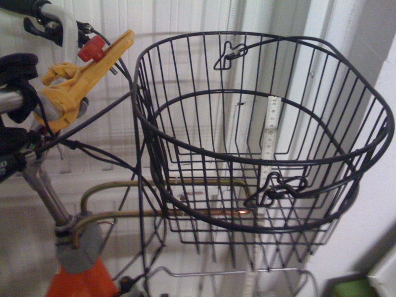

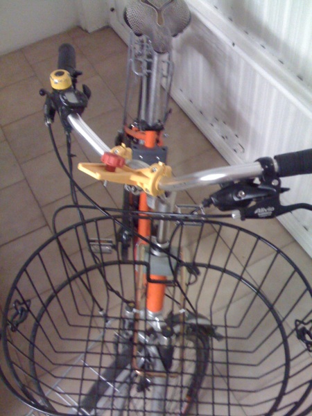

stimolato da jumper e quasi anticipando il suggerimento di felicetto ho fatto delle prove con un sostegno di seggiolino da bimbi - quello del bobike - e mi ero quasi convinto che la collocazione sulla parte fissa fosse una terribile complicazione ed ero sul punto di ordinare il piccolo portapacchi che mi ha trovato dasti (salvo sostanzialmente sconsigliarmelo lui pure!)... il fatto è che la mia bici come vedete ha una profusione di cavi che sporgono sul manubrio: con un cestino al manubrio questi appunto girano insieme al manubrio, sicché si tratta di sistemarli solo una volta; col manubrio che gira e il cestino fisso ho paura di un intralcio continuo... comunque il vostro esperto parere merita la massima considerazione, sicché ora torno a far prove e in attesa della foto di felicetto cerco di misurare il diametro del tubo di sterzo... grazie ancora e... continuate
edit
diametro del tubo sterzo >41mm... niente klick-fix
(e poi dice che uno si butta sui telai in acciaio!)

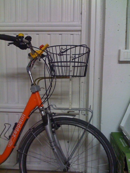

pensavo peggio,
ecco il risultato dell'esperimento:
99,95 KB
166,28 KB
102,31 KB
Il materiale è stato preso da un seggiolino frontale dell'Okbaby di almeno due anni fa, prima che introducessero il nuovo sistema a norma CEE. Il vecchio lo ritengo stilisticamente più pulito, sicuramente si può recuperare in qualche ciclofficina o mercatino dell'usato.
Sono a disposizione per altri esperimenti e misurazioni, nei prossimi giorni è prevista pioggia e con Olga non si uscirà.
I cavi scrisciano un po' sul cestino.
Penso che sulla tua bici l'attaco okbaby possa essere montato più vicino al parafango e lontano dal manubrio.
c'è l'eventualità di mettere l'attacco sottosopra, non penso che si sfili, c'è un sistema di bloccaggio.

caspita felicetto, che gentile che sei stato! molto molto apprezzato, grazie
ora vedo un po' cosa trovo... certo che i cavi continuano a sembrarmi un impiccio (i miei non so perché sono ancora più... prorompenti), ma voglio provare

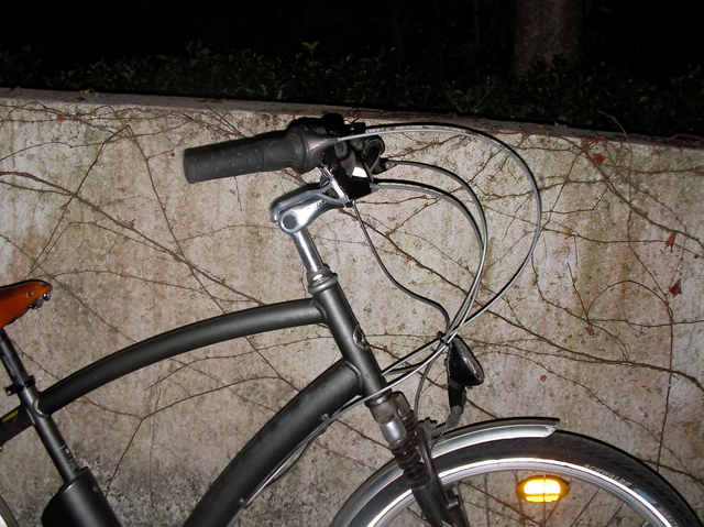

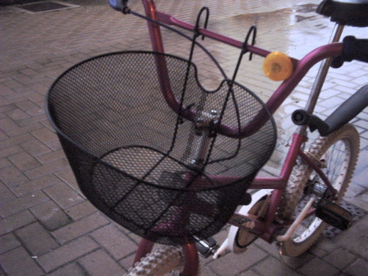

Inserito il - 12/11/2008 : 19:04:59  Mostra Profilo Invia a gigi35 un Messaggio Privato
grazie mille della partecipazione
e... continuate

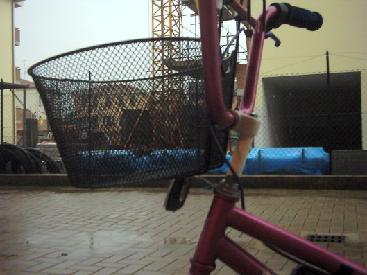

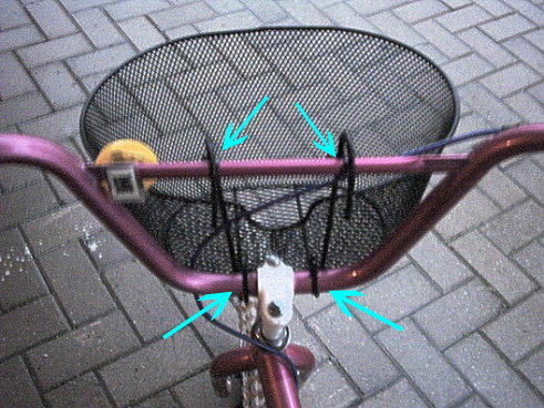

partecipo anche io alla ricerca di come sistemare un cestino facendo vedere come ho fatto io,l'ho fissato con 4 fascette di plastica nera che ho segnato con le 4 freccette azzurre e il cestino poggia sul catarifrangente bianco che c'e' montato davanti al posto di un eventuale faro della luce,regge solo piccoli pesi (ma a me serve per questo:maglione,guanti berretto,roba antipioggia) un cesto nero sulla bici nera ci starebbe molto bene,dato che servira' ad una donna valuta anche quelli antiscippo,ovvero hanno a meta' un "coperchio" di rete con apertura a molla per metterci dentro la borsetta cosi' uno non puo' prenderla al volo.
63,56 KB
77,34 KB
61,83 KB
Inserito il - 12/11/2008 : 19:42:23  Mostra Profilo Invia a elle un Messaggio Privato
grazie dell'idea gigi... dove si trovano questi "antiscippo"?

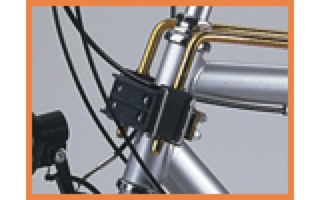

Inserito il - 12/11/2008 : 20:02:36  Mostra Profilo Invia a gigi35 un Messaggio Privato
la parola antiscippo me la ero inventata io,ho visto su internet che il nome corretto e':"cestino a doppio fondo con ribalta a molla" l'avevo visto tempo fa in un ipermercato,si trovano a 15 euro,allego una foto,quello a sinistra e' chiuso,in quello a destra si vede la ribalta aperta.
37,72 KB
Inserito il - 12/11/2008 : 20:15:42  Mostra Profilo Invia a elle un Messaggio Privato
aha... grazie mille
