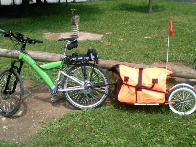

Ti rispondo io dato che il carrello in questione c'è l'ho anche io....
Il peso max che indicano per il trasporto è di 35 kg. Io ho fatto un giretto di 120 km con batteria da e bagagli al seguito sul carrellino per circa 25-30 kg di roba.
259,48 KB
Il carrellino mi piace un sacco, e si è comportato egregiamente; diciamo subito che il peso lo si sente un pochino nelle curve dato che è un monoruota e appoggia sulla ruota posteriore.
Attenzione che se hai un motore posteriore, come ho ad es. io, gli attacchi originali in dotazione al carrello non si avvitano sul mozzo ruota, dato che il perno del motore è più grande di quello delle ruote normali.
Io mi sono costruito delle lame su cui ho montato i perni del carrello. Forse nella foto se si ingrandisce si riescono a vedere.

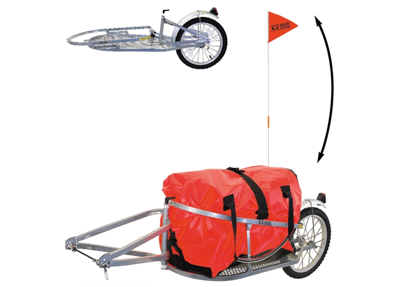

ragazzi, guarda questo:
http://cgi.ebay.it/ws/eBayISAPI.dll?ViewItem&item=120610955211&fromMakeTrack=true&ssPageName=VIP:watchlink:top:it
secondo me ha 2 grossi vantaggi rispetto il mio attuale:
intanto tiene 90kg! ok con 90kg non ci girerò ma, ma con 30kg di batterie e 10kg di vestiti-attrezzi, tenda ecc i 40kg li raggiungo sicuro.
coll'attuale carrellino sarei proprio al limite(regge max 40kg), e poi con un semplice coperchio di plastica risolvo al 100% il problema acqua.
L'attacco poi mi risolve tutti i casini di mozzo (ruote elettrica) o ruota normale.
Il dubbio che ho, è come si comporterebbe in curva o in salita un carrellino fissato al sellino.
Che dite?

Esteticamente e' piu' bello quello che hai gia' ma questo pare veramente robustissimo! Penso non ci siano affatto problemi a usare il cannotto sella per agganciarlo
36682 Messaggi
Inserito il - 06/09/2010 : 07:27:20  Mostra Profilo Invia a Barba 49 un Messaggio Privato
@Nuvola: Durante le vacanze un montagna dello scorso anno ho avuto modo di parlare con tre cicloturisti che dormivano nel mio stesso albergo, e che erano equipaggiati con carrelli. A dir loro i problemi che si presentano con il carrello con attacco alto (a parte ovviamente l'allungamento della frenata in base al peso trasportato) sono due: Un forte alleggerimento del retrotreno della bicicletta in frenata (il carrello non frenato tende ad avvicinarsi alla bici e, a causa della geometria del braccio, contrasta il peso del pilota già diminuito dalla frenata, sollevandolo) e una marcata tendenza a "chiudere" le curve in discesa affrontate frenando, per lo stesso motivo di cui sopra.
Pertanto avevano optato per la soluzione con attacco al perno ruota come il tuo e, a parte un pò di sovrasterzo frenando in curva, si trovavano abbastanza bene con il loro carico di circa 40Kg. che, con la tua soluzione, grava sulla ruota posteriore per il 50% migliorando la stabilità.
