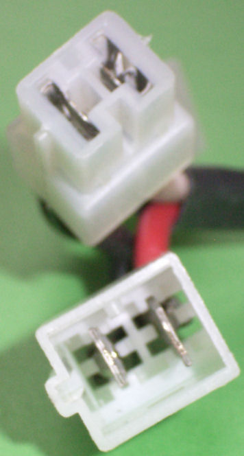

Inserito il - 01/03/2009 : 18:20:42  Mostra Profilo Invia a Dasti un Messaggio Privato
Io utilizzo questi:
59,84 KB
Sono connettori per automotive; non sono il massimo ma problemi non me ne hanno mai dati pur essendo attraversati da correnti di circa 30-35A
