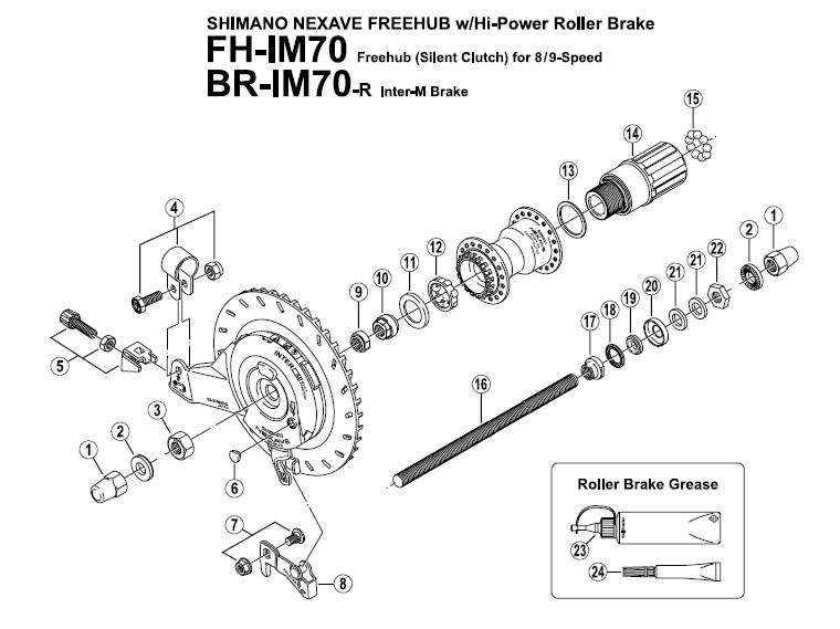

pitta00
769 Messaggi
Inserito il - 21/02/2009 : 10:09:54  Mostra Profilo Invia a pitta00 un Messaggio Privato
Pare davvero si debba cambiare tutto...
Non ci credo e spero di sbagliarmi!
58,45 KB
Jobiker, su: Hop Town 20'

furetto
783 Messaggi
Inserito il - 23/02/2009 : 04:43:32  Mostra Profilo Invia a furetto un Messaggio Privato
ehm ... a dire il vero neanche io riesco a individuare le ganasce in quello schizzo
per Samene: nei normali freni a tamburo le ganasce sono fatte così:
e sono quella parte che durante l'azione frenante viene spinta da una camma verso l'esterno del mozzo, provocando la frenata ... queste sono caratterizzate da un riporto di materiale ad alto coefficente di attrito che frenando si consuma e quindi richiede la sostituzione ogni tot chilometri...
non sono stato molto chiaro, ma spero di averti aiutato...

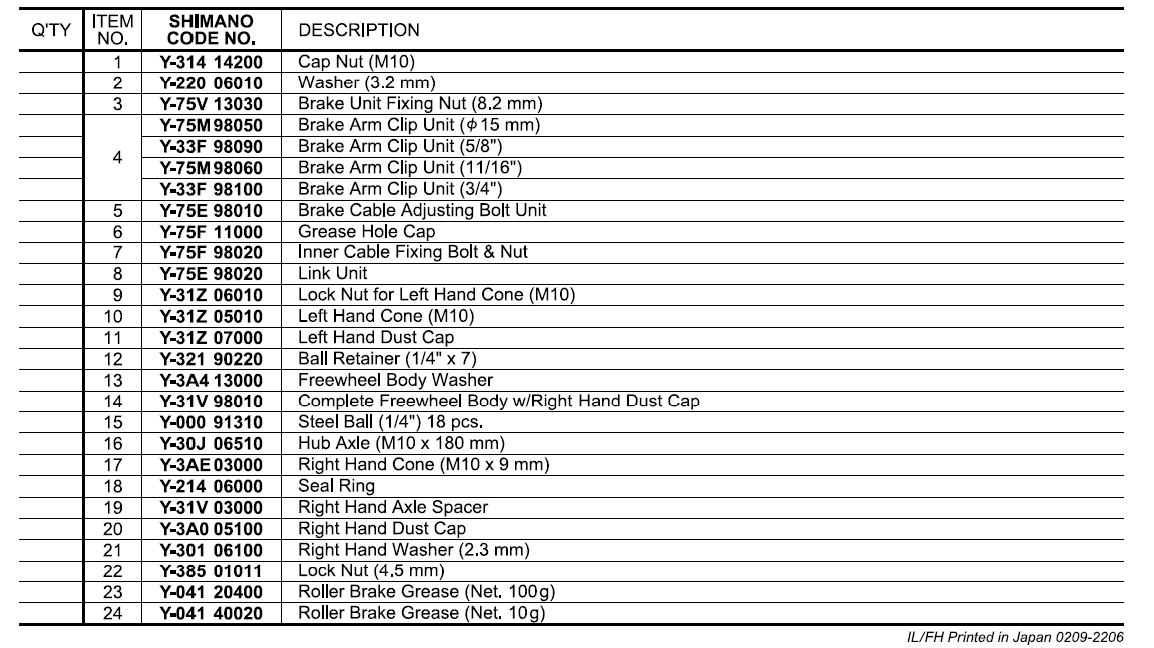

pitta00
769 Messaggi
Inserito il - 23/02/2009 : 08:24:44  Mostra Profilo Invia a pitta00 un Messaggio Privato
Il tamburo, al cui interno si "dovrebbero" trovare le gansce è (o dovrebbe essere) il pezzo con su scritto "INTER M brake" a cui è collegato quella specie di disco che dissipa il calore prodotto dall'attrito dei "ferodi" con il tamburo durante l'azione frenante che è notevole nelle lunghe discese e può provocare fenomeni di "fading" compromettendo la frenata.
Come vedete dall'elenco dei pezzi non si fa menzione di "shoes".
163,68 KB
In realtà sembra che l'esploso riporti tutti i pezzi che compongono il mozzo ma non "esploda" il tamburo.
Io non ho trovato di meglio sul sito Shimano ed il fatto che il pz. 6 sia il tappo di riempimento del grasso mi confonde ulteriormente le idee...

pitta00
769 Messaggi
Inserito il - 24/02/2009 : 08:16:35  Mostra Profilo Invia a pitta00 un Messaggio Privato
Grazie Eugenio,
la tua esperienza confermerebbe che si deve sostituire tutto il blocco tamburo-ganasce.
In uno spaccato mostratomi dal ciclista si vede che le gansce sono tre ed effettivamente anche per me la sensazione è che rallenti ma che non sia in grado di fermare la bici da solo per esempio in una discesa a soli 40 km/h.
Non è piacevole pensare che se si rompe il cavetto dell'anteriore non si sia in grado di fermarsiiiii...

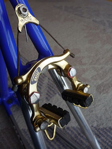

eugenio
1446 Messaggi
Inserito il - 24/02/2009 : 09:58:15  Mostra Profilo Invia a eugenio un Messaggio Privato
Allego un'immagine a titolo di esempio; questo tipo di freno, ormai in uso solo nelle Bmx, monta su telai privi dei pivot per v-brake e consente di sviluppare un effetto frenante equivalente.
Si trova con bracci di diversa lunghezza, adatto anche all'uso con parafango.
Era di grande diffusione sulle mtb negli anni '80, poi soppiantato dai cantilever che ne riprendono il principio del tiraggio a cavo centrale.
Gli Universal ed i Weinmann sono i più diffusi nei vari mercatini.
50,49 KB

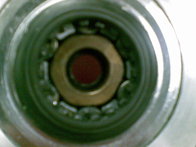

eugenio
1446 Messaggi
Inserito il - 26/02/2009 : 14:00:28  Mostra Profilo Invia a eugenio un Messaggio Privato
ECCOLO!
218,35 KB
Del tutto diverso da un tradizionale freno a tamburo, che invece non prevede l'ingrassaggio delle superfici d'attrito.
Un tubetto di Shitmano rollerbrake Grease costa 13€, direi che si può iniziare a risparmiare su quello
Le nostre bici aziendali ricevono zero manutenzione, montano gli Inter-M Shitmano davanti e dietro eppure frenano benissimo, sarà perchè adottano le leve freno originali del gruppo Nexus, che hanno un tiraggio differente dalle solite leve per brake.
Helkama monta le leve giuste? Wayel no, anche perchè davanti ha il v-brake. Ho tuttavia notato che tirando MOLTO FORTE la leva, superato un punto di resistenza, la frenata migliora nettamente; è come se ci fosse un power modulator da contrastare.
Ma ci vuole una mano tipo tenaglia, roba da rompere il cavetto.
Il mistero s'infittisce
Un saluto
Eugenio
Raleigh Dover Ltd 11v 2012

Inserito il - 26/02/2009 : 16:43:16  Mostra Profilo Invia a elle un Messaggio Privato
nella mia esperienza (arrivo solo ora in questa interessantissima discussione) il roller migliora complessivamente con l'ingrassaggio, da fare se non sbaglio solo una volta all'anno nell'uso normale - sia la frenata sia il rumore cioè
trovo molto interessante l'intuizione di eugenio sulle leve freni: p.e. vedo che i roller sulla flyer t8 frenano molto meglio di quello sulla giant (che monta un roller anteriore e un tamburo sram solidale al cambio di dietro) e le leve in effetti sono visibilmente diverse
in ogni caso confesso anch'io di non amare questi freni, specie all'anteriore, e di non essere mai riuscito a trovare qualcuno disposto a metterci mano per farli funzionare a dovere

pitta00
769 Messaggi
Inserito il - 26/02/2009 : 20:47:35  Mostra Profilo Invia a pitta00 un Messaggio Privato
Mi nu ghe capisciu ciù ninte (io non ci capisco più niente)...
Nella mia, roller per roller, l'anteriore è potente e modulabile il posteriore debole e spugnoso!
Ho provato a tirare il cavetto ottenendo, a fronte di una bella "stretta di mano" alla leva del freno (che credo essere nexus), una frenata un poco più consistente ma scorbutica e rumorosa.
Comunque vediamo un poco cosa procura Olmo per 9€...
PS Eugenio, certo che con quella foto e per quel che ne capisco io potrebbe essere una turbina Westinghouse!
eugenio
1446 Messaggi
Inserito il - 27/02/2009 : 09:16:28  Mostra Profilo Invia a eugenio un Messaggio Privato
Ciao ricrom, i pattini di serie sono "di legno" secondo me, e fanno un bel baccano effettivamente.
Li ho cambiati con dei normalissimi Promax da 7/8 eurini, una pulita alla pista frenante perchè quelli di serie sporcano e ora almeno all'anteriore sono a posto.
pitta: è vero! sembra enorme e mi scuso per la foto fatta col cellulare ma il negozio stava chiudendo e aveva già spento le luci, in realtà il famoso dado a 8 lobi ha un diametro di un paio di cm
