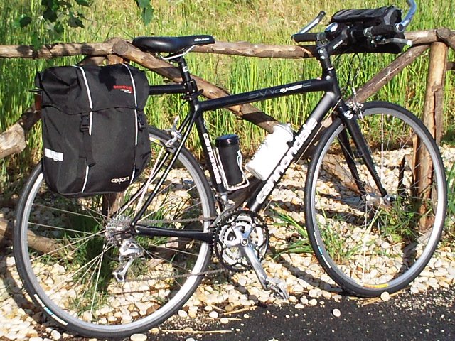

io per adesso ho montato sulla synapse un portapacchi da cannotto sella, sufficientemente robusto
per ospitare due borse laterali (bada bene elle: non soltanto per la spesa ) e l'attacco per il
borsello da manubrio decathlon da 3,5 lt; ho sostituito la sella con una più comoda e ho aggiunto
le corna al manubrio dritto. infine cambierò gli pneumatici e avrò una bici leggera
e veloce da cicloturismo, in grado di affrontare percorsi stradali di montagna e anche
tratti di sterrato purché non troppo accidentati.
adatta per viaggi di un paio di settimane, con poco bagaglio al seguito.

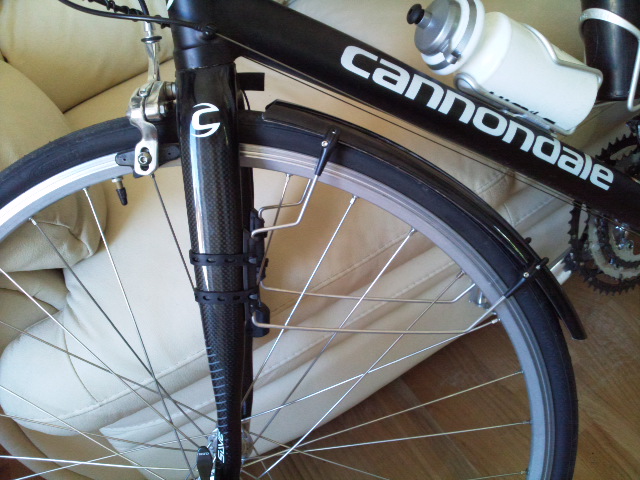

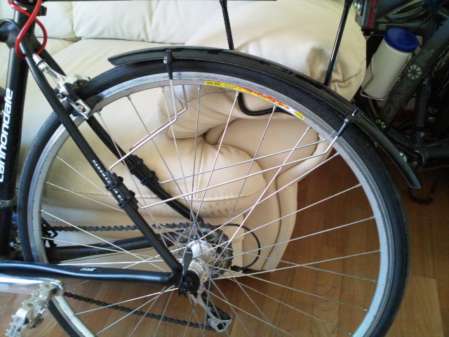

sto pensando di montarle questi parafanghi
http://www.sks-germany.com/sks.php?l=it&a=product&i=5289300000
oppure
http://www.decathlon.it/IT/shield-35-mm-49688085/

questa roba qua, che serve a ripararsi dalle grosse (e grasse)
imbrattature e che suvvia, esteticamente non sono neppure malvagi:
