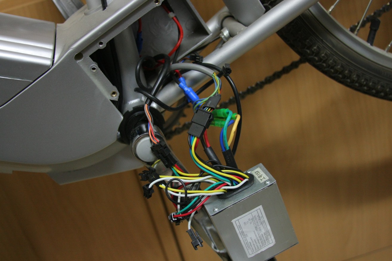

salve a tutti,
è tanto che non intervengo in questo forum, ma come si fa con i vecchi amici, al momento del bisogno ci si ricorda di loro.
Spero mi perdoniate...
Devo assolutamente eliminare il sistema di pedalata assistita alla mia Italwin Beauty Deluxe,cioè trasformarla in un motorino elettrico. So che potrei avere problemi con la legge, quindi lo farei a mio rischio e pericolo.
Purtroppo mi ritrovo senza auto (almeno per un mese) e con un ginocchio fuori uso. Quindi capite che per andare a lavoro è l'unica soluzione.
Confido nel vostro aiuto e nella vostra tempestività.
Ex B-twin Rockrider 6.0 biammortizzata motore posteriore Goldenmotor 500w
BEAUTY DE LUXE
Fabio T
1419 Messaggi
Inserito il - 07/05/2009 : 23:14:00  Mostra Profilo Invia a Fabio T un Messaggio Privato
Bel problema.
Puoi aprire la sede della centralina e fotografare le connessioni?
Se fosse stata una Coolthings bastava staccare un connettore.
Dovresti aggiornare la firma... la Beuty ce l'hai già o sbaglio?
Inserito il - 08/05/2009 : 00:36:49  Mostra Profilo  Visita l'Homepage di blindo7 Invia a blindo7 un Messaggio Privato
In teoria se hai sensore e corona con calamite,potresti ingannare la centralina collegando all'entrata del pas un generatore di segnale(intermittenza)che simuli la tua pedalata,però a chiacchiere non vai lontano...

Inserito il - 08/05/2009 : 18:10:14  Mostra Profilo Invia a arcy76 un Messaggio Privato
253,73 KB

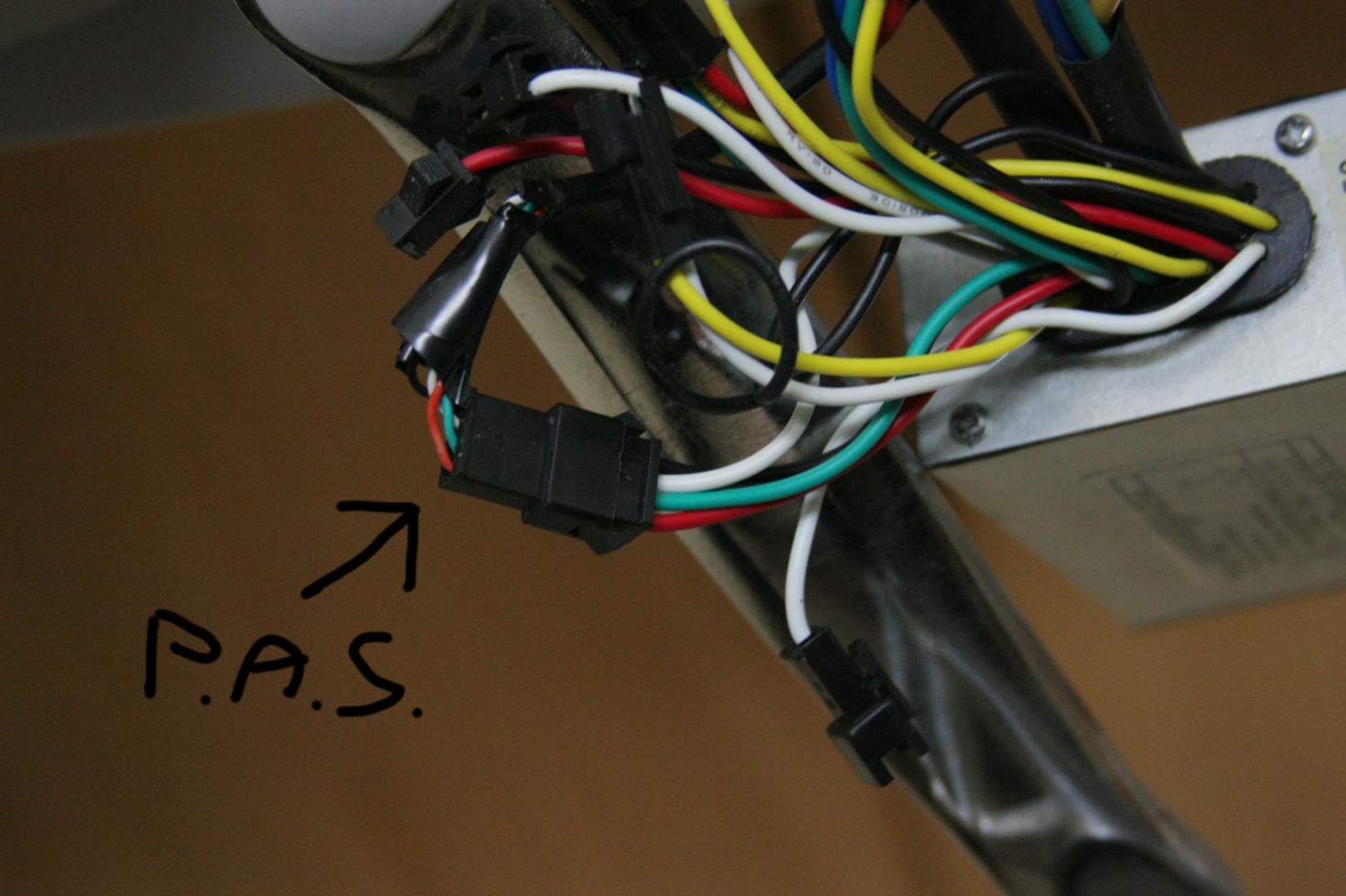

Inserito il - 08/05/2009 : 20:36:01  Mostra Profilo Invia a arcy76 un Messaggio Privato
spero che bastino
207,55 KB
BEAUTY DE LUXE
Fabio T
1419 Messaggi
Inserito il - 08/05/2009 : 22:37:19  Mostra Profilo Invia a Fabio T un Messaggio Privato
La prima prova che puoi fare è staccare il connettore del PAS e vedere se il manettino comanda la centralina da solo.
Nel caso non funzionasse rileva con un tester l'andamento del segnale del PAS ruotando i pedali e comunicacelo.
POi ci faremo venire in mente qualcosa
arcy76
67 Messaggi
Inserito il - 10/05/2009 : 00:24:11  Mostra Profilo Invia a arcy76 un Messaggio Privato
staccando il connettore ed usando il manettino, non funziona niente.
lunedì mi procuro un tester e vediamo cosa sono quei 4 fili.

arcy76
67 Messaggi
Inserito il - 11/05/2009 : 20:34:54  Mostra Profilo Invia a arcy76 un Messaggio Privato
Scusate la mia ignoranza... non so in che posizione mettere il selettore del tester...

Fabio T
1419 Messaggi
Inserito il - 13/05/2009 : 00:15:18  Mostra Profilo Invia a Fabio T un Messaggio Privato
Devi usare la portata VOLT fondo scala 10 Volt continui (almeno).
Devi cercare di misurare le tensioni relative ai vari fili ma a connettore ATTACCATO.

Inserito il - 23/05/2009 : 09:28:08  Mostra Profilo Invia a arcy76 un Messaggio Privato
Risolto!!!!!!
La soluzione era proprio davanti ai miei occhi...
BEAUTY DE LUXE
Inserito il - 23/05/2009 : 09:51:28  Mostra Profilo Invia a elle un Messaggio Privato
... ed è?
arcy76
67 Messaggi
Inserito il - 23/05/2009 : 15:59:01  Mostra Profilo Invia a arcy76 un Messaggio Privato
Vedi quel filo nero che entra ed esce dalla centralina?
non mi spiegavo la sua funzionalità ed ecco il lampo di genio... tagliamolo.ahahah
voilà...pas eliminato.
volendo si potrebbe mettere un interruttore che su richiesta inserisce o disinserisce la pedalata assistita.
